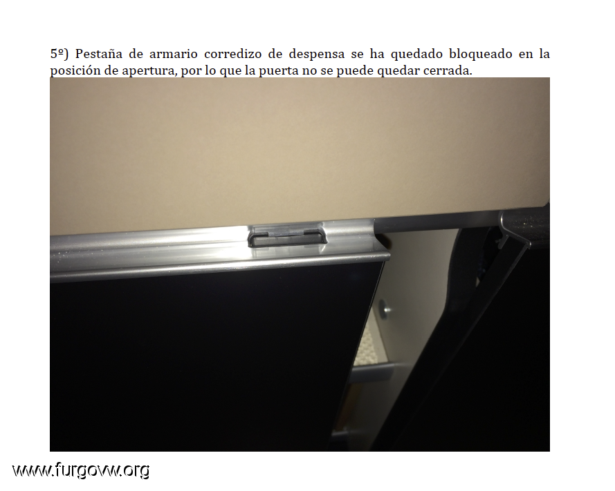

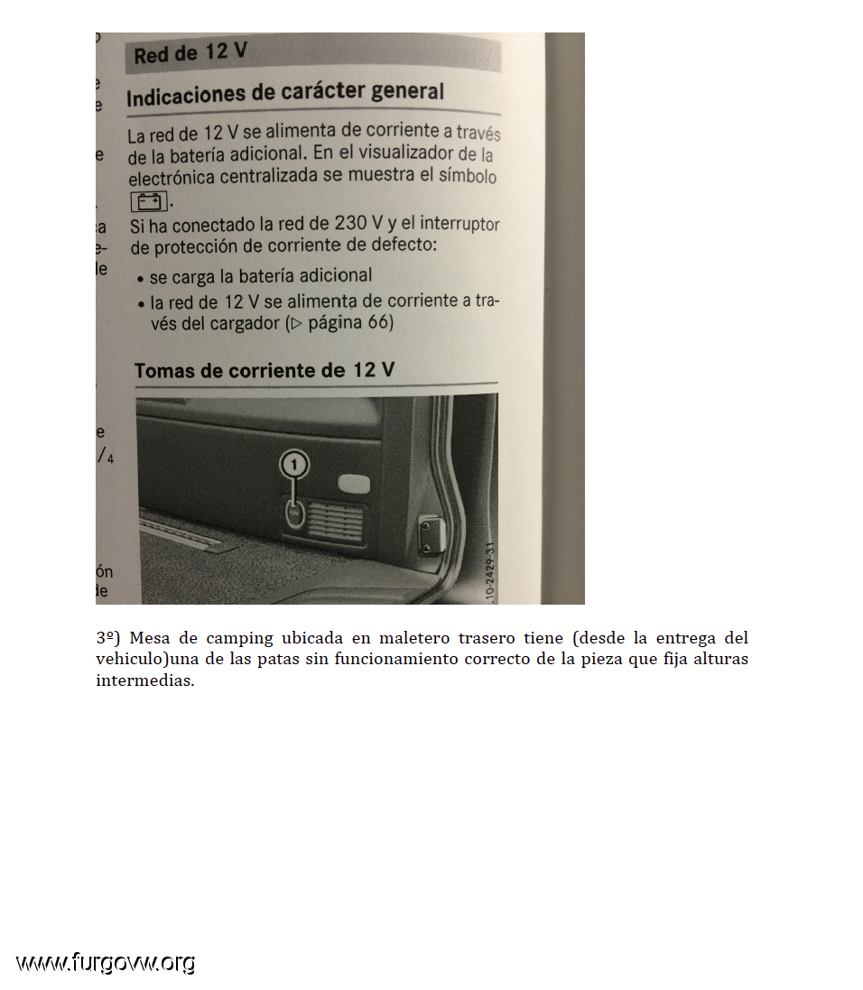

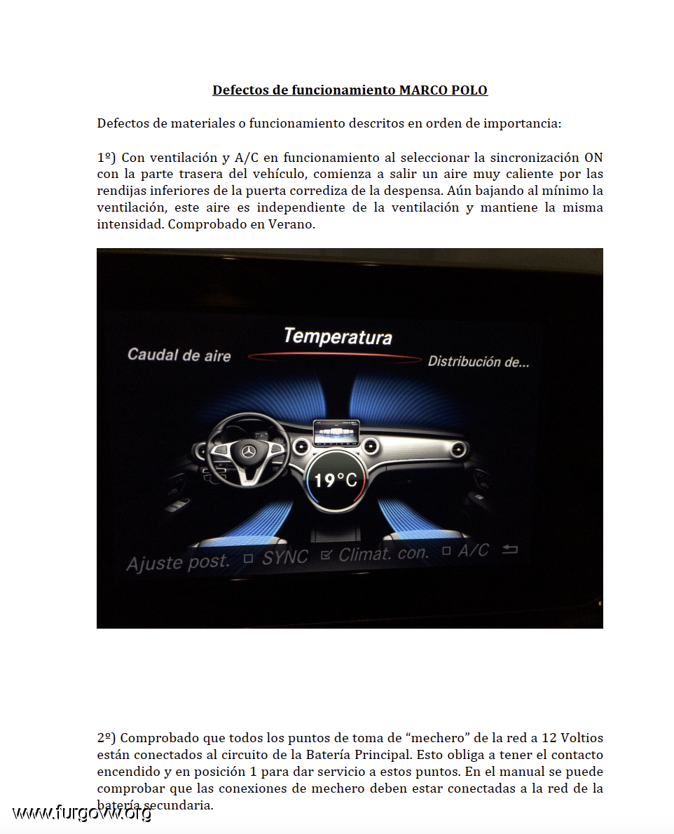

Hola!
Desde el verano pasado disfrutamos de nuestra MarcoPolo. Ahora mismo la tenemos en el taller de Mercedes para unas reparaciones
bajo garantía, que os detallo por si a alguien le ha sucedido o está con la duda. La atención en el concesionario muy buena y
en principio nos la entregan mañana, con todos los puntos corregidos... EXCEPTO las tomas de 12V a la batería secundaria   .nono , según me dicen el departamento técnico NO les autoriza a realizar el cambio (por otro lado bastante laborioso) así que lo han enviado como incidencia para que valoren en Mercedes y me quedo como estoy. reconocen que es un error entre la documentación técnica y las indicaciones que tienen en fábrica.
Por cierto, falta en las fotos la última incidencia, aviso a navegantes! Al girar el asiento de piloto una de las veces, uno de los cables interiores se quedó enganchado y se rompió (dando fallo de airbag), cuando lo vi, todos los cables estaban fijados con una especia de cinta de carrocero muy débil, así que he tenido que repasarlos todos por seguridad. Espero que os sirva esta info.

Me pasa exactamente  lo mismo con los mecheros y con lo del aire. A ver que te dicen y compártelo.  Muchas gracias.
