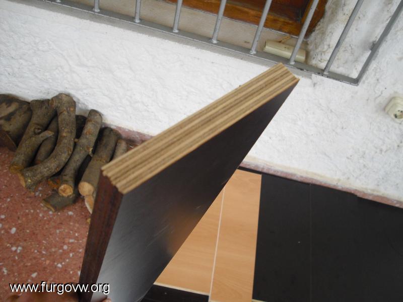

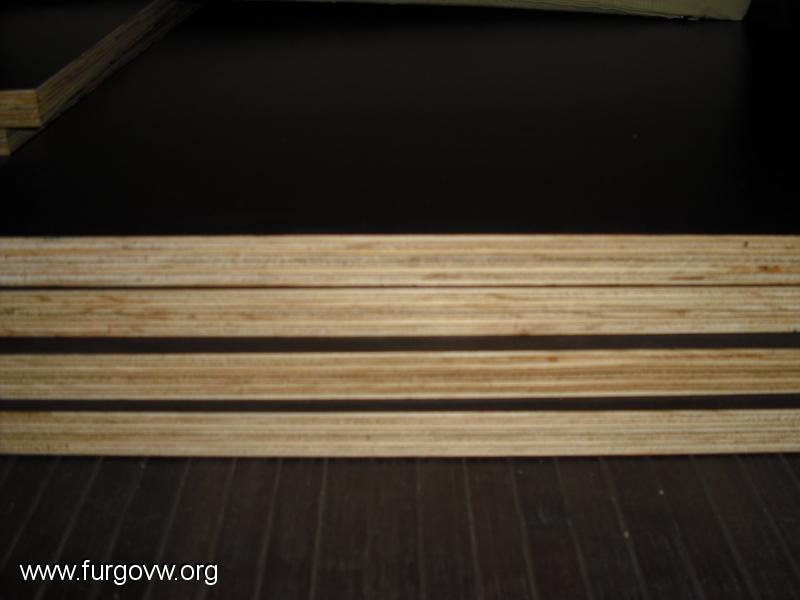

No se cual será su nombre, yo lo conozco como fenólico, aunque igual es por el tratamiento. Es un material muy duro y que soporta la humedad. Se suele utilizar incluso en recubrimientos exteriores de edificios (la caseta de la barca que va a la isla en Donosti, por ejemplo). El interior se ve negro. Os pongo un par de fotillos de un tablero que tengo yo para hacer una mesa. Es de unos 8mm. y para mover un tablero entero ya pesa, así que imaginate en 15 o 16 mm. También es muy caro.
Me imagino que será lo mismo de los baños, aunque tampoco estoy seguro.

yo me acabo de comprar tablero contrachapado fenólico, exterior, resistente a la intemperie, revestido con film fenólico LISO ambas caras. Normalmente de color marrón. Los cantos van sellados para evitar la penetración de humedad.Es el utilizado para encofrados.
Me lo dieron la semana pasada y la verdad mola mogollón, es muy bonito y ya no hay que tratarlo, ni barnizar ni pintar ni nada y es muy cómodo para limpiarlo si se te derrama algo.
Me han salido 2 tableros de 2.5x1.25x1.8 por 140 euros ya cortado a medida.

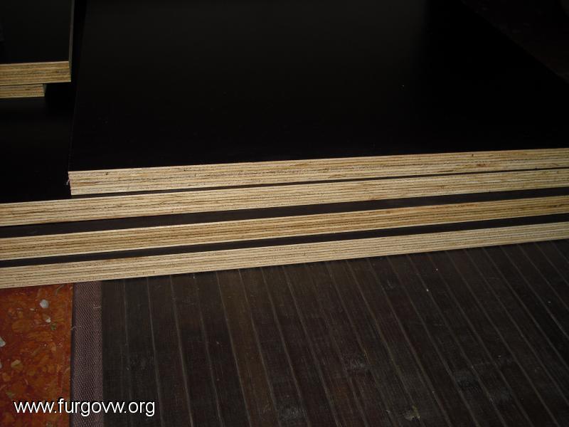

El que yo he pillado es especial para encofrados y es tablero contrachapado fenólico de okumem (no pesa mucho), solo que revestido con un film fenólico liso por ambas caras.
El tema de trabajarlo, por ahora lo único que voy a hacer es el típico cajón en la parte de atrás para poner unas colchonetas apoyadas en él y en otro tablero que irá sobre los respaldos abatidos de la fila trasera de asientos. Por lo que por ahora, escuadras para hacer el cajón y poco más.
Pongo unas fotos a ver que tal se ve..
