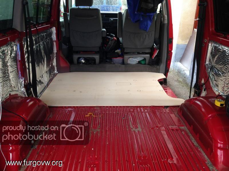

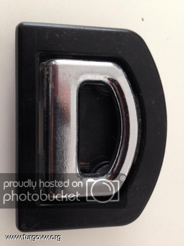

La mia traia empotradas en el suelo, con roscas en este, 4 argollas de carga en la parte del maletero, a mi me han sobrado las mias, y las iba a poner a la venta, si las necesitas y te hacen servicio dime y hacemos algo
Son 4 como esta, en la zona del maletero, tras la ultima fila de asientos, hay 4 puntos con un par de roscas en cada uno, en las fotos se ven los tornillos

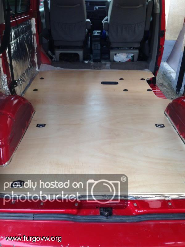

Te dejo una foto para que veas donde van colocadas, ya que en mi caravelle, solo venian en el suelo, en los laterales no llevaba nada

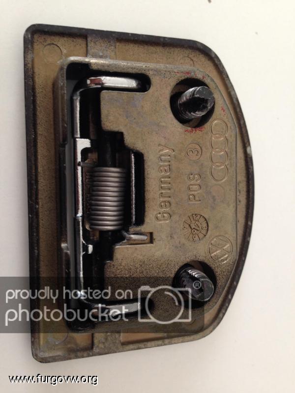

En esta otra se aprecia donde van las chapitas roscadas

Si son como las mias, de no llevar sus chapitas en el suelo de tu furgo, no te asentaran bien, porque son para empotrar con que lo tendras mas complicado
