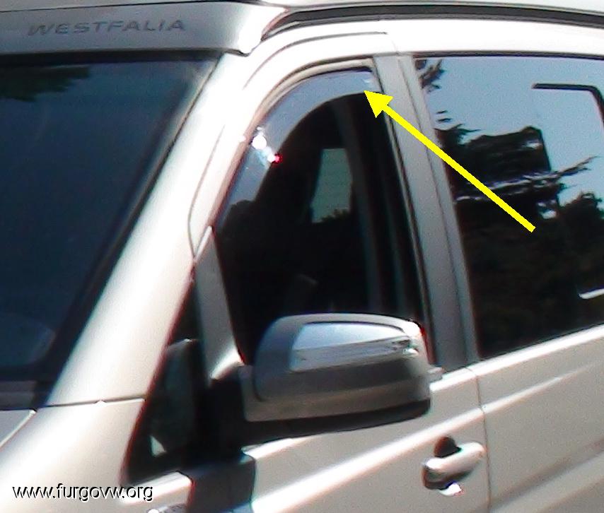

Estoy trabajando ahora en modificar el sensor para alojarlo en una caja de quita y pon que quepa en el derivabrisas de la ventanilla, exactamente donde marco con la flecha. Ya de por si el derivabrisas está tintado y una caja oscura dentro pasa desapercibida de noche. Además desde ese punto se puede hacer que enfoque directamente hacia las cerraduras, abarca puerta y corredera a la vez y se evitan falsas alarmas si pasa algún gato y está protegido de la lluvia
Se puede jugar cambiando la posición del capucho negro (suelto a la izquierda en la foto) para que se abra o cierre el ángulo del haz de detección.

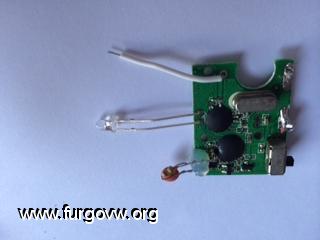

Lastima que el circuitillo impreso tenga 24mm de anchura. Un poco menos y hubiese entrado a la perfección en un tubo de pvc de 25, muy fácil para colocar las pilas y el interruptor. Seguramente voy a hacerlo así mismo deformando con calor ese mismo tamaño de tubo hasta que quepa, aunque hay que rehacer un par de soldaduras.
La antena exterior que lleva está de adorno, ni siquiera ésta conectada al circuito. Supongo que el trozo de cable blanco hace de antena, Esto puede quedar fenomenal. ;D
fer.erredos
Alargando el cable  que hace de antena, aumentaras el radio de alcance del sensor y mejoras la sensibilidad.
En los juguetes de este tipo, suelen venir capados por que la legislacion les obliga.

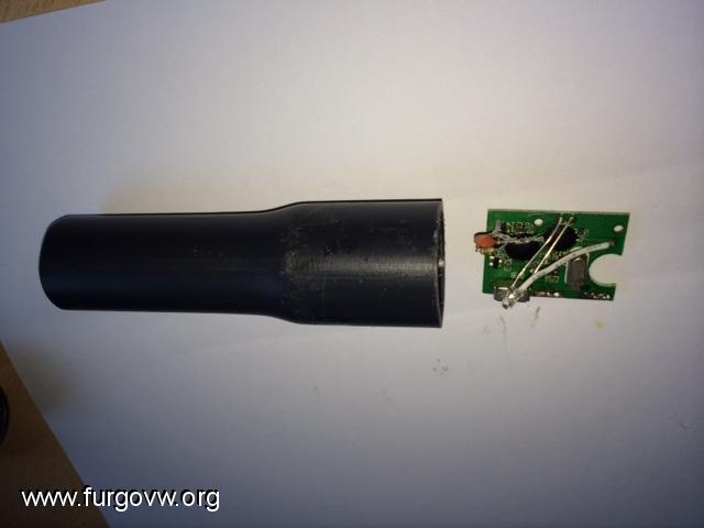

Más sencillo todavía.
En el extremo de un tubo de pvc de 25 de los que permiten la unión con el siguiente entra perfectamente. una tapa para cerrarlo, un interruptor circular de los  de lulukarabaka, un agujero para el sensor y poco más se necesita..
