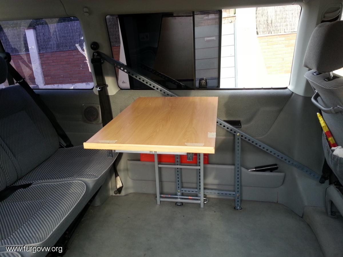

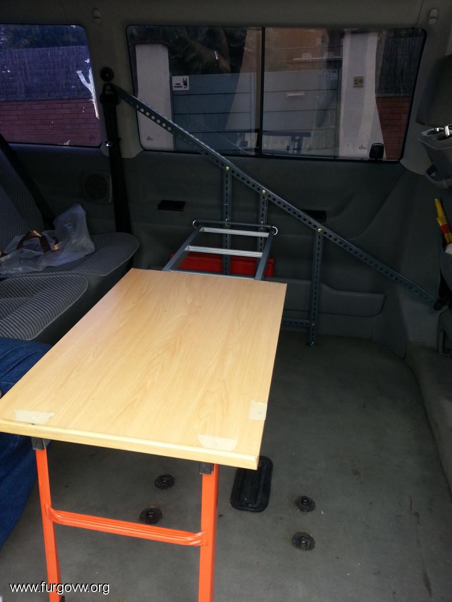

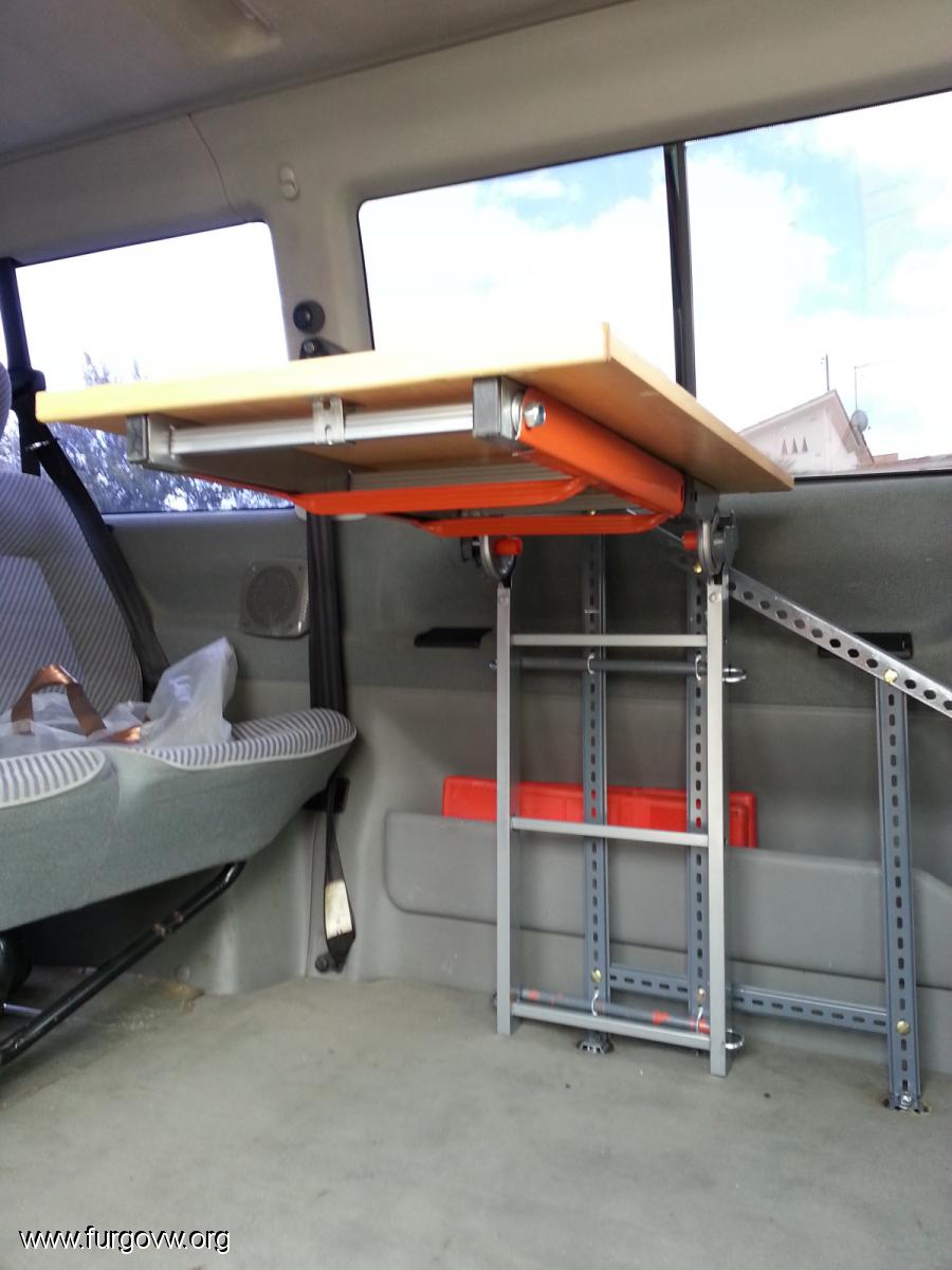

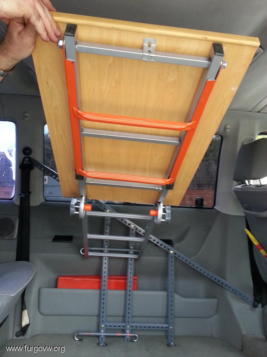

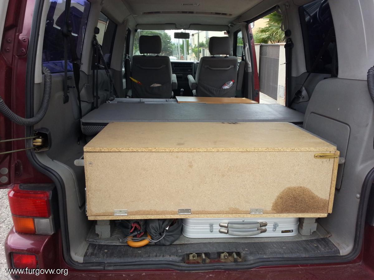

bien. se trata de una mesa plegable y pies de cama para camperizar la volkseagen caravelle.
mesa plegable...
mesa abierta

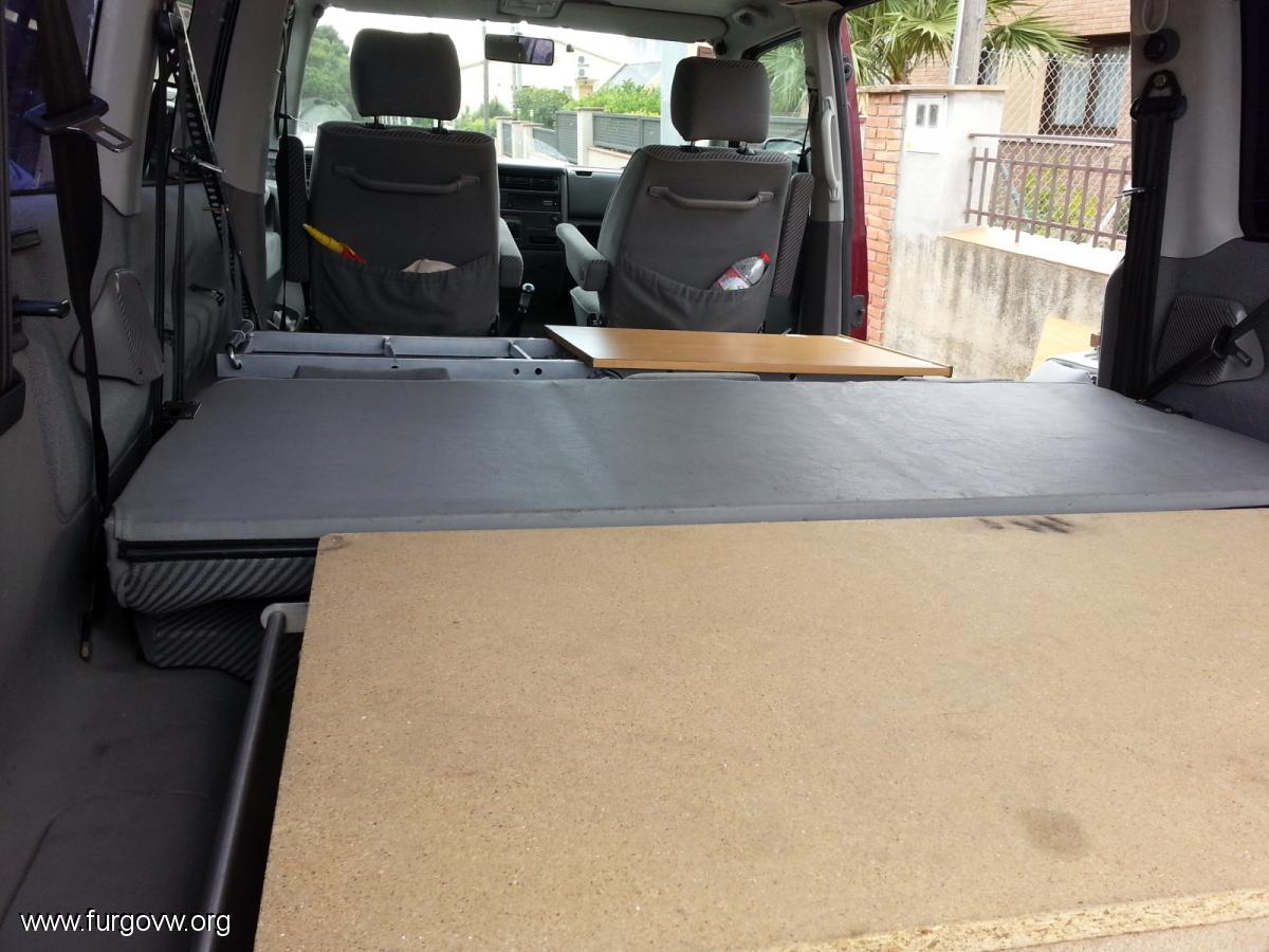

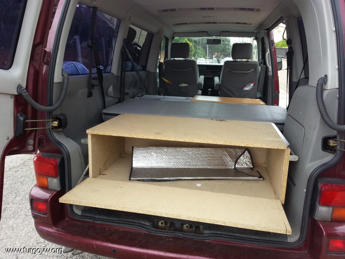

pies de la cama
la cama
mas vale una imagen que mil palabras
por cierto... la base de todo es una escalera
espero que os guste..
creo que se puede mejorar... si alguien tiene alguna idea....

La idea es cojonuda, el mueble muy bien resuelto...pero ese tipo de madera...bfsssssssssss...ya le puedes dar protección o en cuatro días se deshace de la humedad, agua que le cae encima,etc... ¿Estás seguro de lo que haces?  ;) Igual hay algún detalle que desconozco, como una pintura megaprotectora...ya nos contarás!
Salud!
Más vale Beach en mano, que Coach volando...
rixav
Txias... la madera es cierto... un poco guarrilla... pero ha sido resolucion rapida para poder subir a la surfalegre...
Fata acabar cosillas... pero tenia tantas ganas de subir las fotos... jejejej
