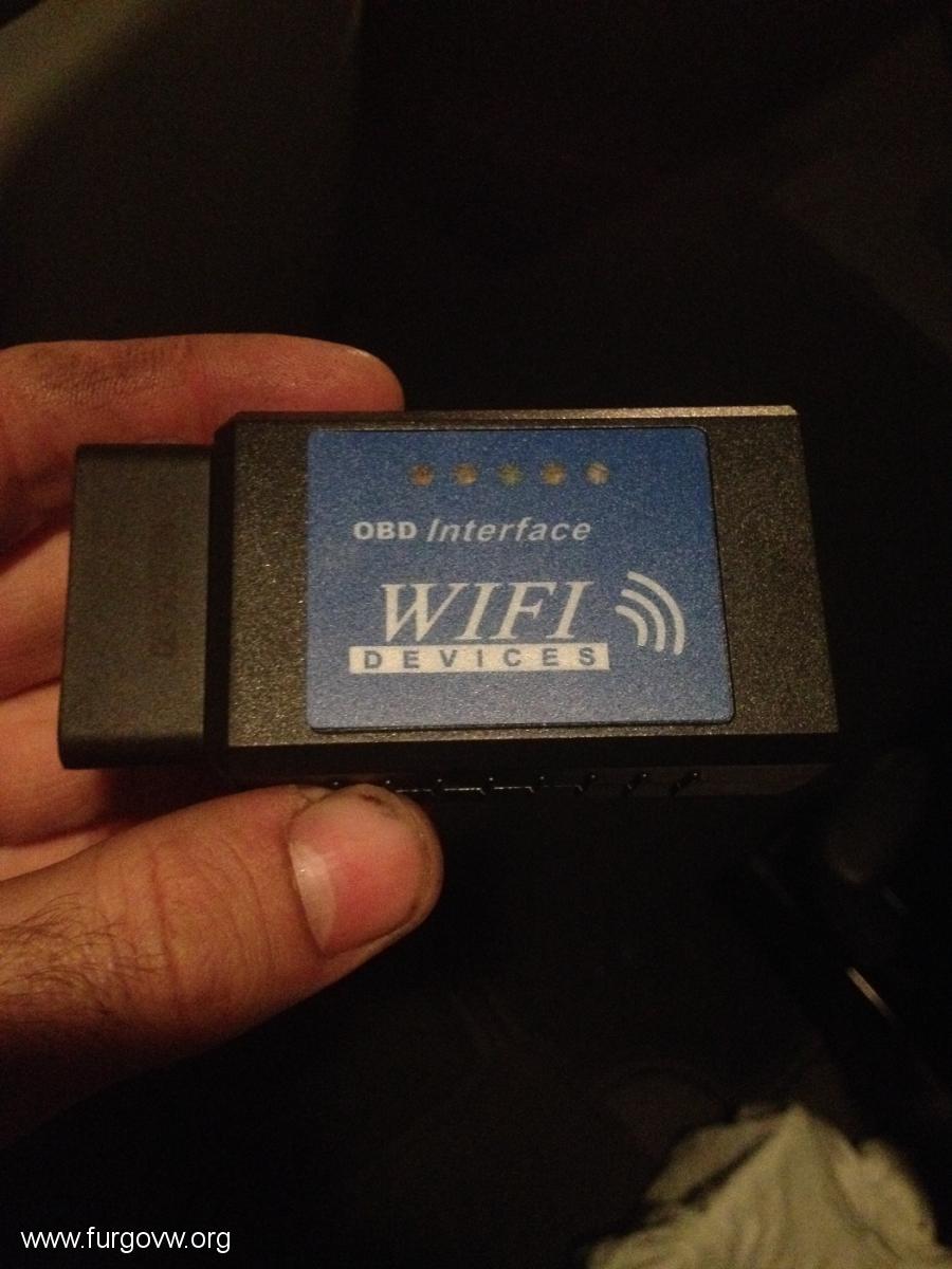

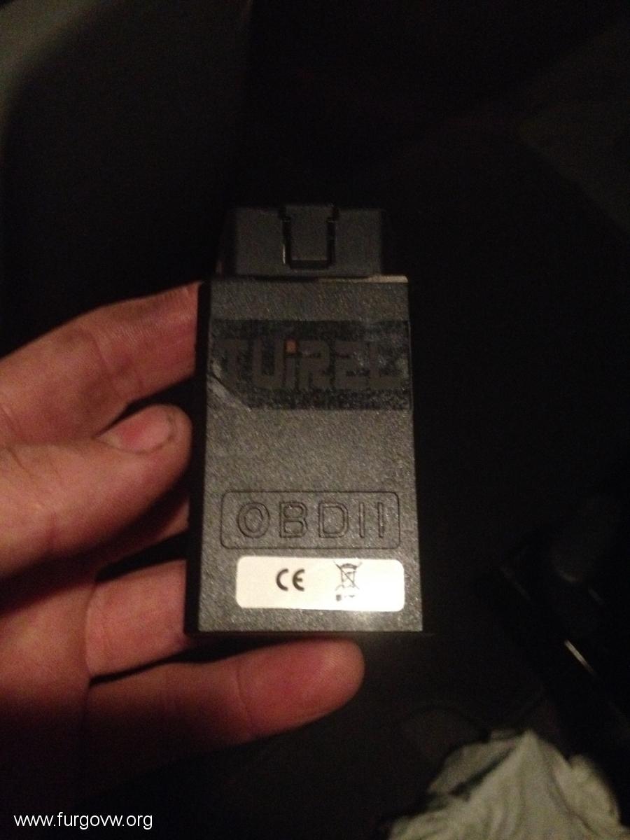

Yo tengo una Trafic del 2011 y el OBD que uso es este:
No recuerdo en qué web lo compré pero era el modelo ELM327 famoso pero en vez de bluetooth va por wifi ya que lo uso con un iPhone, y los iPhone tienen el bluetooth muy limitado/capado y no se puede usar para esto

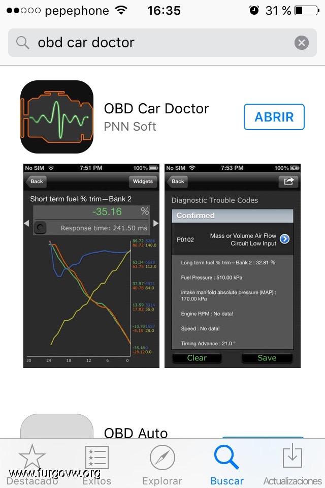

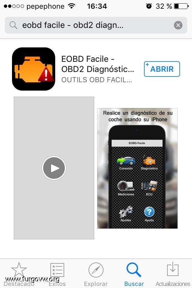

Y me ha funcionado con estas 2 aplicaciones:
Las aplicaciones son gratuitas y valen para ver fallos o errores y para información de consumos, velocidades, rpm y esas cosas. Si quieres borrar fallos necesitas las versiones de pago
