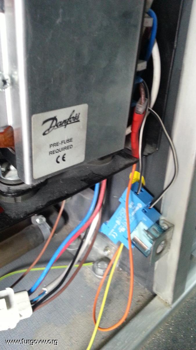

Cita de: e-cat en Septiembre 03, 2014, 18:25:18 pm
Aunque en la nevera de Kristina no era problema del Relé, explico un poco como conseguir que vaya la nevera con los nuevos módulos de control de Danfoss utilizando la centralita westfalia, lo que hace la centralita es mandar 12v por el cable marrón para encender el compresor cuando la temperatura está mas alta de la programada, en los antiguos módulos con que esos 12v lleguen a la conexión T el compresor arranca, en los nuevos tenemos que cerrar un contacto entre C y T para que arranque el compresor (lo podemos hacer manualmente con un cable y arraca), pues bien los de westfalia meten una pieza que hace ese efecto:
Esa pieza negra que une las conexiones C, P y T al cable marrón mi furgoneta no la traía ya que es del año 96 y en los módulos de control antiguos no era necesaria, así que la pedí a westfalia y sorprendentemente me la enviaron. Sin embargo para que la nevera funcionara sin esa pieza lo conseguí colocando un Relé del siguiente modo:
Aquí tenéis un esquema (está sacado del hilo de Cuyiko, lo ha hecho el forero Aghast y lo he modificado tal y como lo he utilizado yo)
Un Relé no es mas que un interruptor accionado electricamente mediante un electroiman, pues bien, accionamos ese electroiman utilizando el cable marrón de la centralita (12V), y cualquier cable negativo de la furgo (0v), a dos contactos abiertos del Relé conectamos las terminales C y T del módulo, de modo que ese contacto se cerrará cuando se active el electoiman, que será cuando la centralita westfalia quiera arrancar el compresor.
Con ello nos evitamos tener que poner un termostato a la nevera cuando cambiamos el compresor y podemos seguir utilizando el sensor de temperatura de la nevera y la centralita westfalia

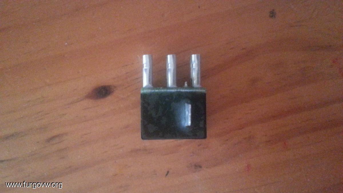

Todo comenzó hace unas 5 semanas. Un dia la centralita de la marcopolo, al encender la nevera, mostraba en el display el icono de la nevera parpadeante y no arrancaba.
Sacamos la centralita, la reseteamos, como ya nos pasó hace un par de años....pero para nuestra desgracia, no se arregló.
Buscamos en el foro y dimos con este post de e-cat, gracias a él seguimos los pasos y fuimos descartando cosas, hasta llegar al módulo de control.
En este punto decidimos acudir a un "profesional". Hablamos con la gente de Caravanas Sega (Elx - Alacant) y esperamos resultados. Tras tres semanas de excusas, eso si, cuando conseguiamos hablar con ellos por teléfono (cosa bastante dificil), decidimos sacar la furgo, cuando nos dijeron que habian pedido piezas a westfalia (entre ellas el módulo de control Danfoss) y que hasta septiembre no nos podrian dar solución (eso fue hace una semana).
Desesperados porque queriamos salir con la furgo a finales de mes, un dia se me encendió la luz.....si el módulo lo fabrica Danfoss, ¿por qué no contactar con ellos?.
Asi que busqué su web, les llamé y me dijeron donde conseguirlo, pero al llamar al distribuidor nos comentó que solo suministraban a profesionales. Amablemente mi indican un contacto en Alicante y, este fue el punto clave, ya que ellos me indican un taller que instala y repara neveras de camiones y autobuses, Talleres Mirsa en Sant Vicent del Raspeig.
Así que les llamo y me acerco con la furgo. Pedro le echa una vistazo y en 10 minutos tenia "solucionado" el problemas.
El fallo lo daba la pieza de color negro CPT que va en el módulo de control, la puenteó y la nevera a funcionar. Eso si sin regulación de temperatura.

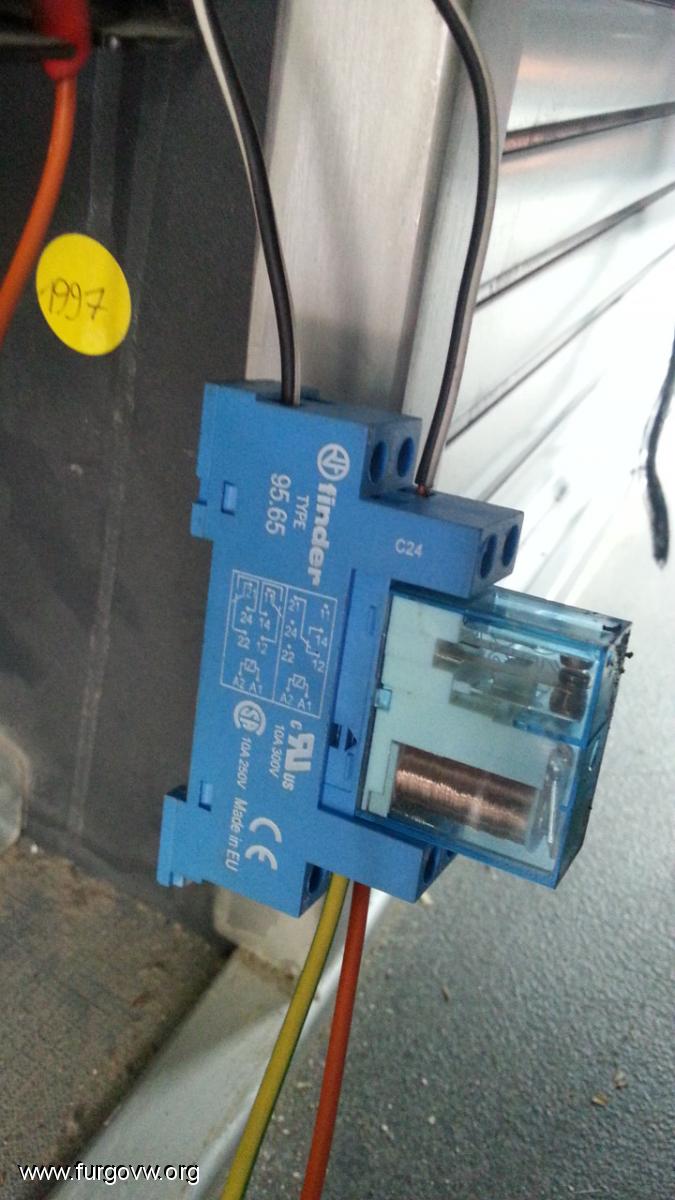

Vuelta al foro, releo el maravilloso post de e-cat, me doy cuenta que "mi" problema ya estaba solucionado con el dichoso "relé".
Así que llamo a un amiguete y en 15 minutos me coloca el relé, eso si con una versión "mejorada.", ya que la pieza azul es una base, que sirve para sustituir rápidamente el relé, en caso de estropearse, sin tener que montar todo el cableado...
Pues nada, esa es mi experiencia...

Pieza estropeada original

Nuevo relé con la base de quita y pon
