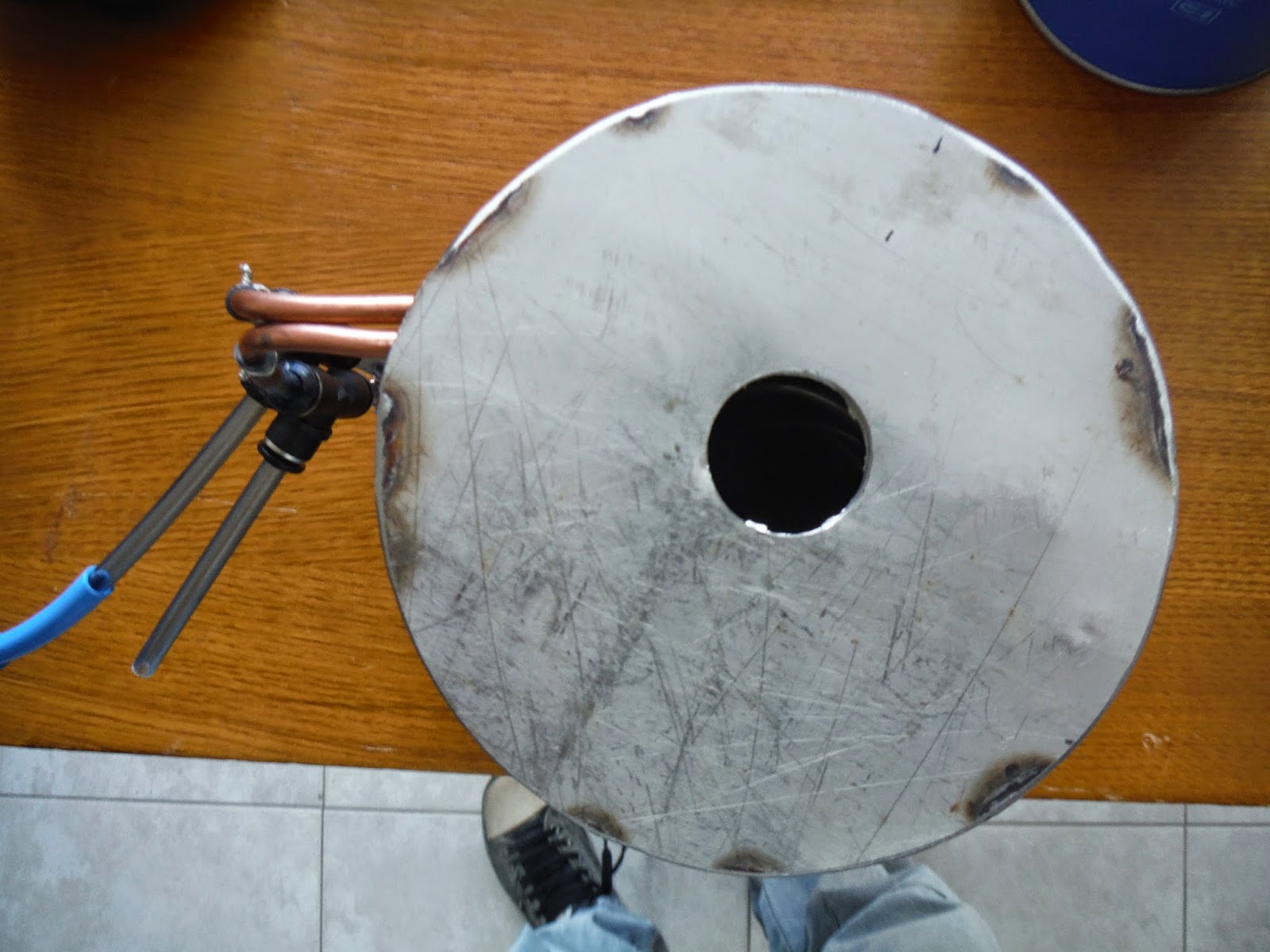

lo prometido es deuda, y aquí va mi primera contribución aal foro. me gano la vida como ingeniero industrial, siempre rodeado de tecnología, y para variar, de vez en cuando me gusta hacer algo que funcione bien, y sin necesidad de ponerle todo tipo de artilugios. es algo sencillo y que funciona.
el calentador funciona por recirculación. el serpentin es un tubo de freno de un coche. y el tubo exterior de inox. puede parecer algo rupestre, pero funcióna y es utilizable tanto en camping gas como en la cocina de la furgo.
he optado por poner un doble serpentin y aislamiento simple buscando solo eficiencia, pero puede mejorarse todo lo que se quiera.
la idea básica de funcionamiento es recircular el agua de in deposito aislado hasta la temperatura que queramos. desues se cambia el selector para que la bomba mande agua a la ducha en vez de al serpentin y listo.
Porcierto. El principio basico de cualquier intercambiador de calor es laa contracorriente. Es decir. El agua fria entra por la parte mas fria y sale por donde mas calienta el sistema. Esto es para mantener un diferencial de temperatura constante y asi mejorar la absorcion de energia  e=(dt*t*k*s/v)
espero que a aalguein le ayude la idea. un saludo

Muy guapo!! oye, puedes poner alguna foto más para ver como funciona?? tipo en marcha o enganchado a la ducha?? sq yo me quedé en la FP ;D
gazpaxo
Muy buena idea! Lo que no entiendo es la función de esas dos tes. Creo que hablo en nombre de todos si te pido un esquema para aclarnos como circularia el agua en ese circuito. Sigo impaciente el hilo.

gazpaxo
No iria una te enlazando los 2 tubos de arriba (entrada) y la otra los dos de abajo (salida) ?

Parece que a underliz le ha tocado la lotería y ya no está por esclarecer el esquema hidráulico del tema de calentar el agua reciclando y reciclando para luego dar a la llave y ducharnos.
Con las fotos que has puesto, no conseguimos ver claramente como funciona. . .  ¿podrías dar más información???

lo veo pero no lo entiendo.. un brico hubiera venido genial  ???

No entiendo el sistema  seria una te entrada y otra salida me lo puedes explicar

Yo lo montaria sin las tes el agua entraria fria por la  parte superior y va cojiendo temperatura conforme va bajando que tambien al estar mas cerca de la llama tienen mas temperatura los tubos y saldria por la parte baja el agua para mi las tes sobran sencillo entra el agua por arriba y sale por abajo

Creo que las tes son para derivar el agua en 2 circuitos para que haya mas caudal de agua calentandose.
Deduzco que dentro hay dos serpentines.
