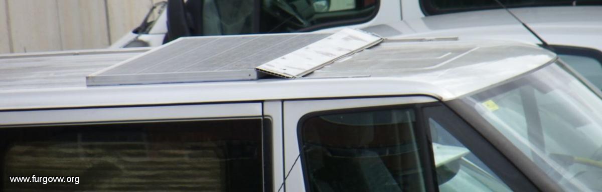

Mira, justo ahora acabo de salir por la ventana para hacer una afoto, jajaja...
Está hecha de lejos con el zoom pero se pueden apreciar las guías, la placa y el deflector.

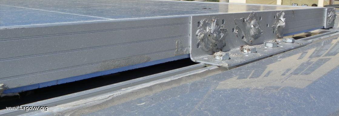

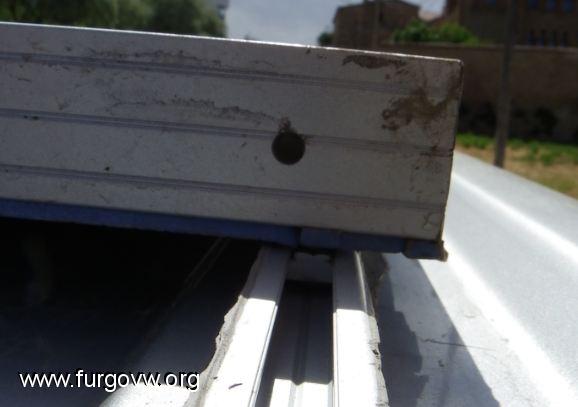

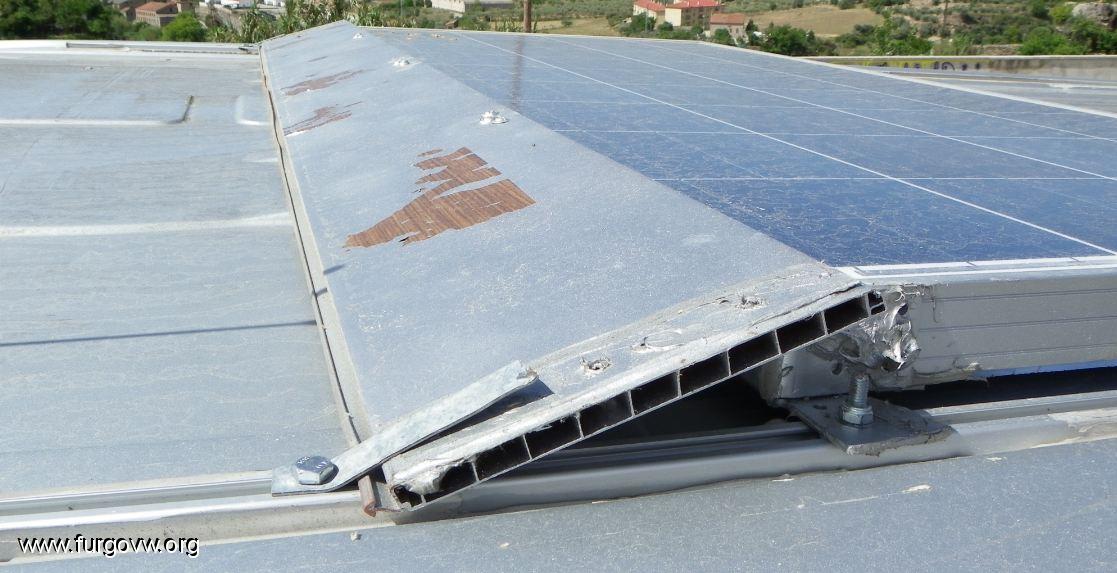

Bueno ahí cuelgo como la llevo sujeta al techo, por un lado con unas guías que corren libres dentro de la guía y que van atornilapegadas a la placa (en la foto no se ve demasiado bien)
Por el otro atornilladas a unos conectores que corren por las guías
El deflector va atornillapegado a la placa por la parte de atras mediante unas bisagras, y unas pletinas sujetas a un tornillo de la guía no permiten que se levante por delante.
Los conectores están atornillapegados a la placa y cubieros con sikaflex por fuera para que no se puedan desatornillar.
Como veís todo el conjunto es de quita y pon para poder pasar la ITV sin problemas, pero para sacarla hay que saber bien como va el conjunto y no es cosa que un malo pueda hacer en cinco minutitos.
