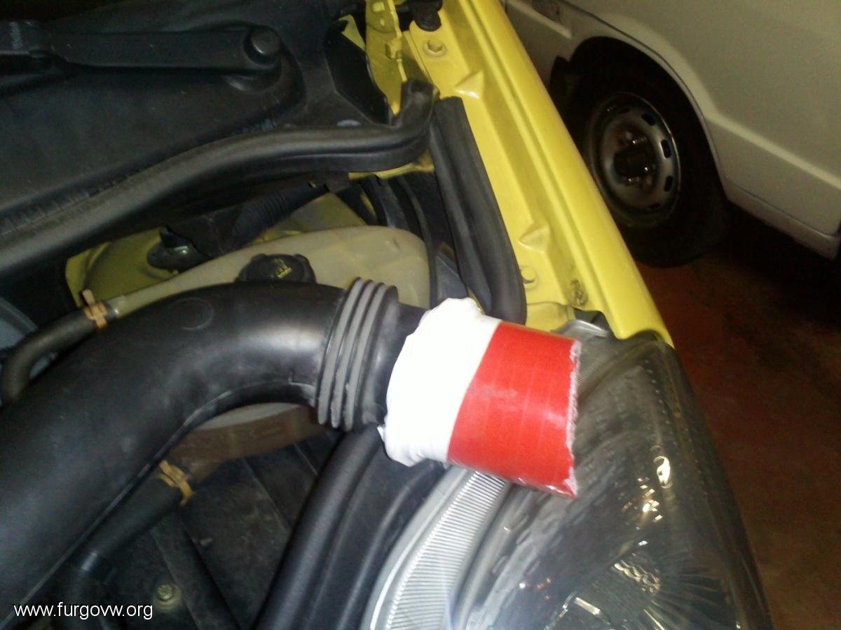

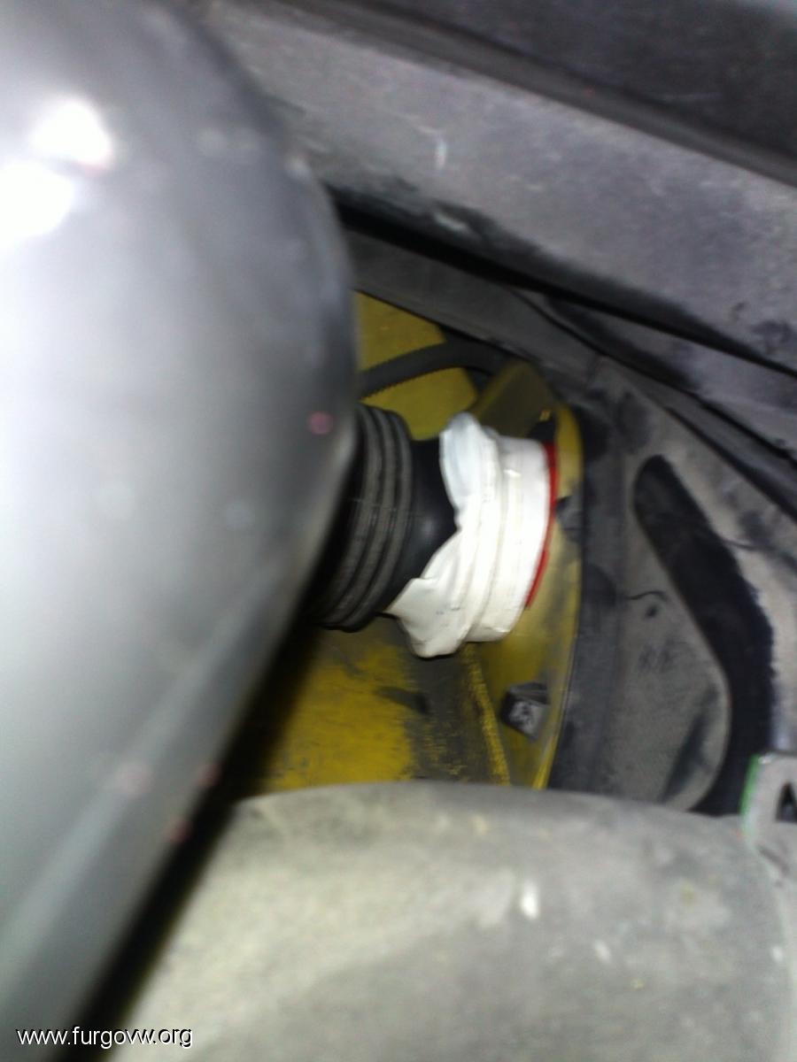

Muy buenas. Os cuento una cosa que me ha pasado. El otro día mirando la referencia del caudalimetro para cambiarlo y como hacerlo al tener que sacar toda la caja del filtro del aire me di cuenta antes de desmontar que se había salido el encastre del tubo de admisión que va desde la caja del filtro hasta la parte delantera que está debajo del faro del lado del conductor. estaba caído sobre un soporte pero solo le entraba aire por la mitad del diámetro del tubo, la otra mitad se quedaba tapada. me decidí a ponerlo y los cojo... no fui capaz. La punta del tubo lleva unas especie de grapas para anclar a la chapa pero no hay sitio para hacer fuerza. despues de una hora me acordé que tenia un tubo de silicona de la otra furgo y corté un trozo para alargarlo hasta fuera para que aspire bien. Echarle un vistazo porque lo mismo lo lleváis así como yo. El encastre está debajo del faro delantero del lado del conductor. Este finde que viene le cambiaré el caudalimetro y se lo dejaré mas apañao...

Chico; suelta el paragolpes y ponlo bien que eso es una chapuza.el paragolpes no cuesta nada quitarlo.

Chapuza porque? Aun desmontando el paragolpes no llegas a ese sitio. Tendría que quitar el faro y el soporte del faro y de los radiadores.

Sin quitar el faro ni nada mas que el paragolpes se coloca con la ayuda de un destornillador, se emboca y por la parte del paragolpes se engancha.
