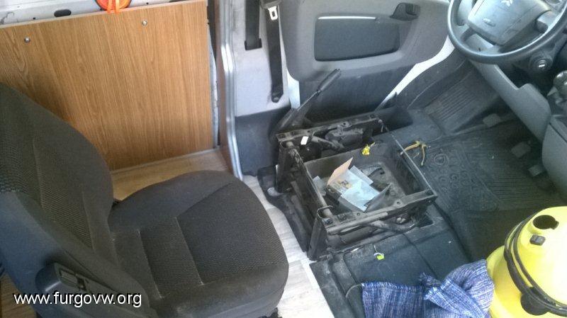

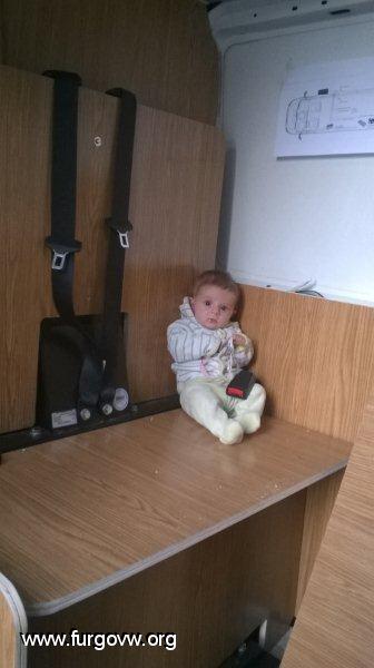

ASIENTO VSR
Bueno, que no envie fotos no quiere decir que no halla currado en la furgo.
Aqui os adjunto el proceso rapido de la CC, que agradezco enormemente a los organizadores, ya que me comentan que VSR deja de funcionar temporalmente, asi que por los pelos.....

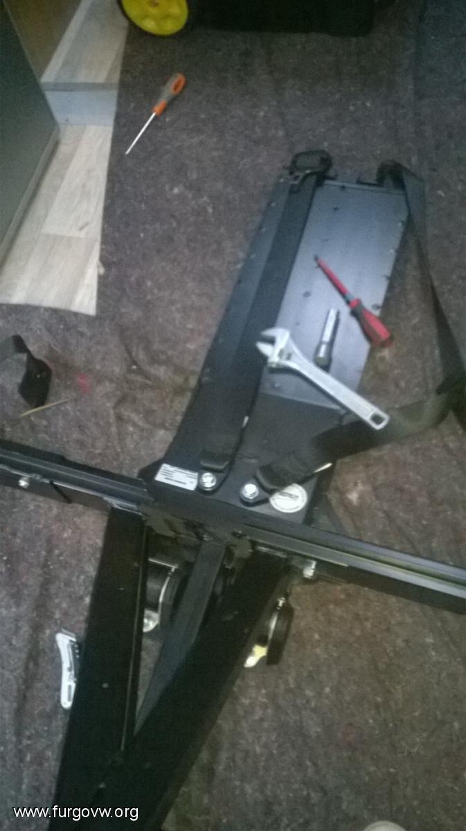

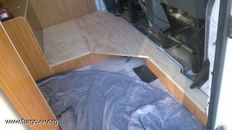

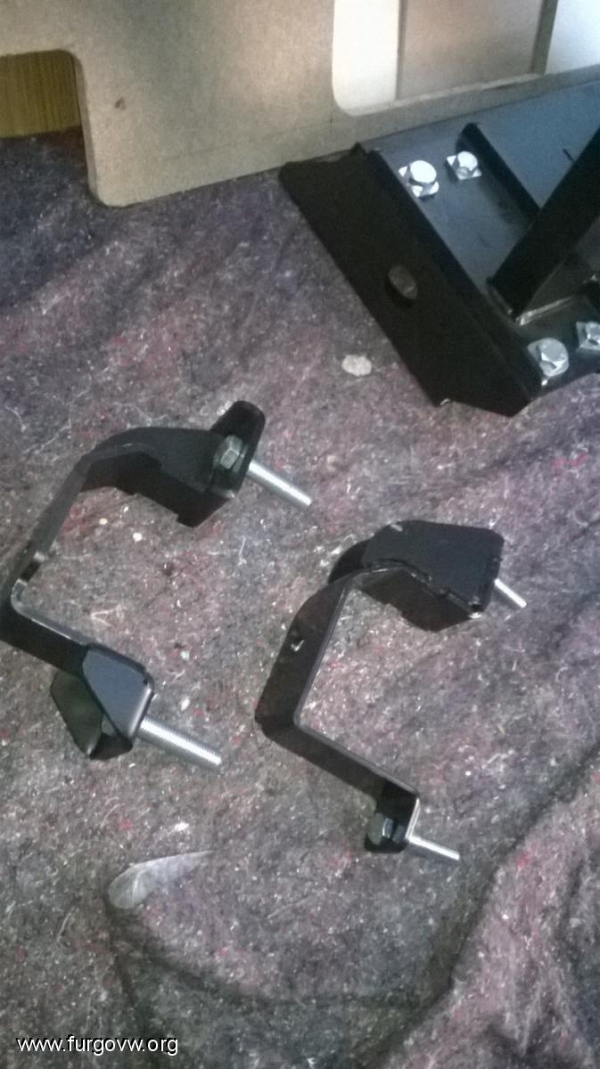

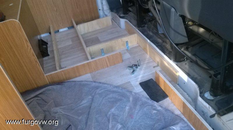

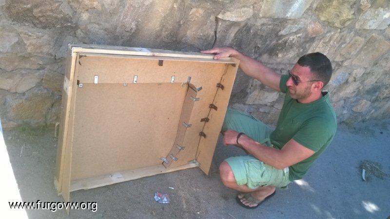

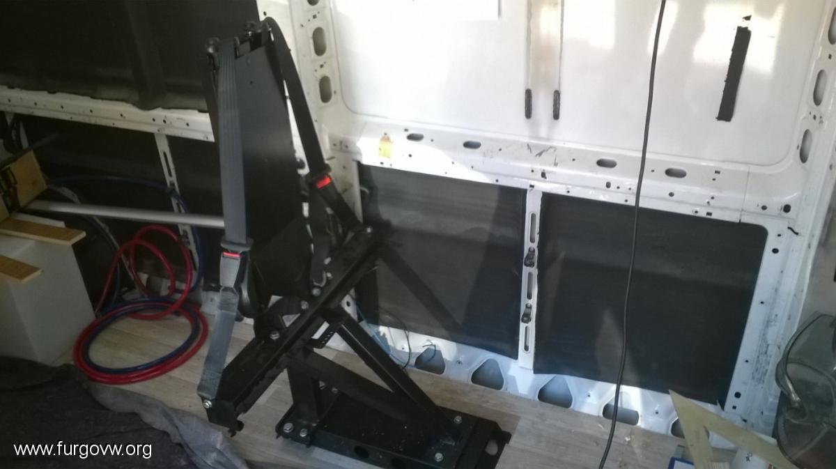

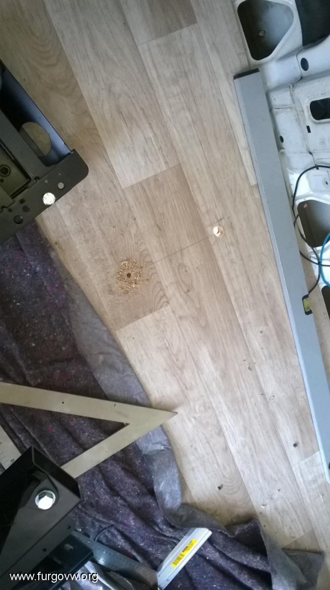

Vamos a buscar el asiento a casa de Lisanlor a Sevilla y me encuentro con esto y con unas instrucciones para superingenieros que no entiendo ni papa.....
Calos en el suelo para pasar tornillos, hay que tener especial cuidado con la viga de abajo, 5 horitas de trabajo me dio....

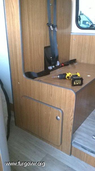

Asiento montado y listo para plantear la mampara del baño.
asi va quedando
Esta es la personita responsable de este asiento..... ayyyynnnnssss
EDITADO AGOSTO 2014

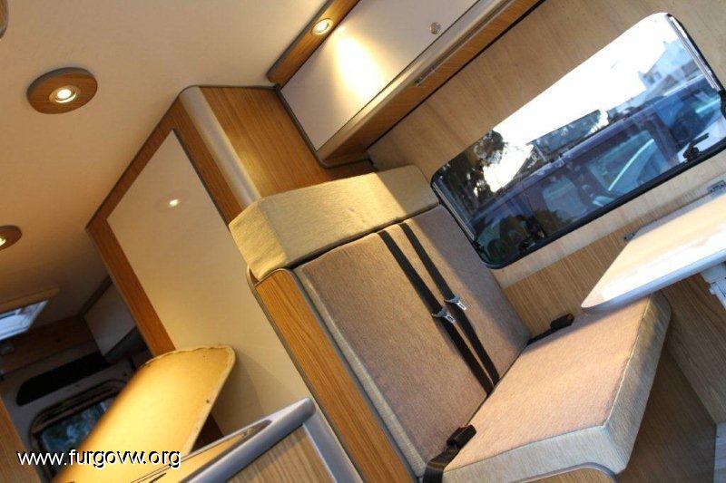

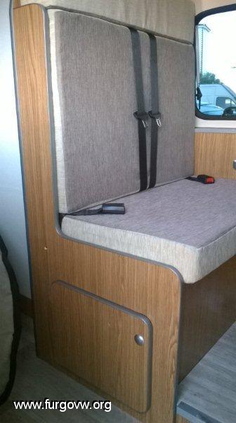

Seguimos para bingo a todo pasado, asi es como iria quedando con la evolucion, se le ha practicado una tapa superior, pero al ver que tengo que colocar el asiento de la niña, le he practicado una lateral para guardar cosas.
y ya finalizado con el tapizado que ha hecho mi mujer, y con la ventana atras ya practicada.
y la foto de la revista como a todo camperizador le gusta poner ( a mi tambien, que queda de lujo)

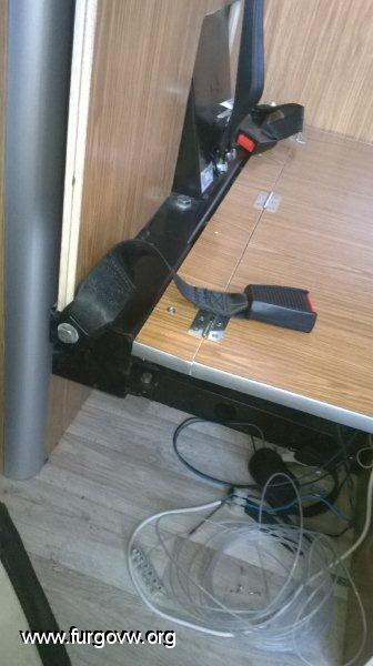

Ojo porque la posicion del cinturon, no es la correcta( segun ingenieria), teniendo que estar por dentro de la madera.
Y con esto damos por finalizado el asiento VSR.

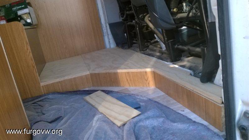

ESCALON DEL SALON

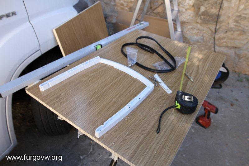

Como ya tengo el asiento, puedo seguir en direccion a la cabina, por lo que procedo a montar el escalon. No lo he continuado hasta la cabina, pero queda bastante bien integrado. Casi todo con retales de maderas....

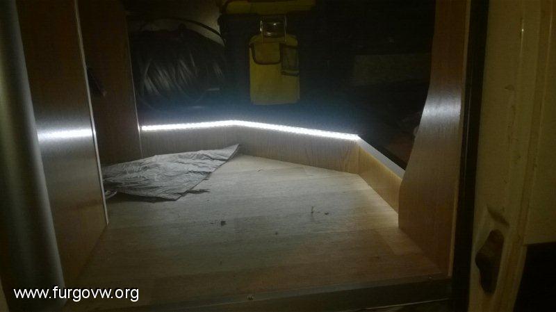

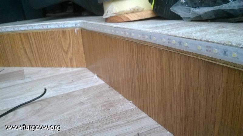

Insercion de tira de led barata para alumbrado perimetral de cortesia que se encenderá en cuanto se abra el porton.
Preliminar de la luz sin los perfiles de aluminio para alumbrar solo abajo.
La foto de como queda finalmente, lo pondre al final de la camperizacion....

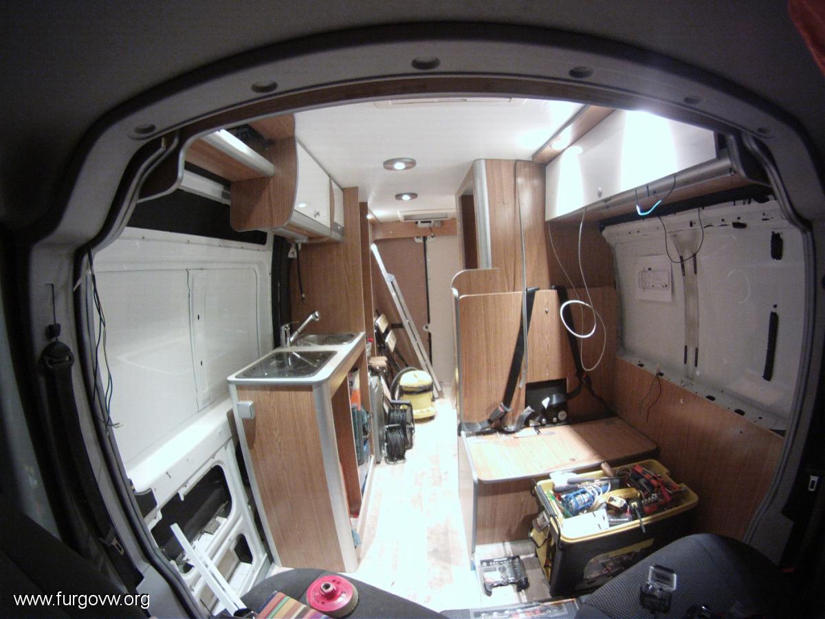

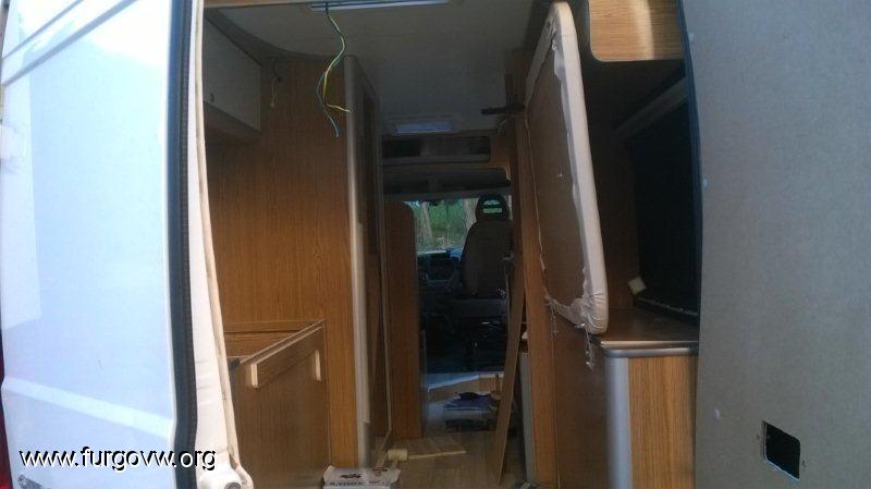

UN POCO DE TODO, BASES GIRATORIAS, PUERTAS PARA ALTILLOS, TAPIZADO DE PANELADO

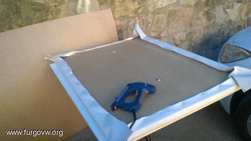

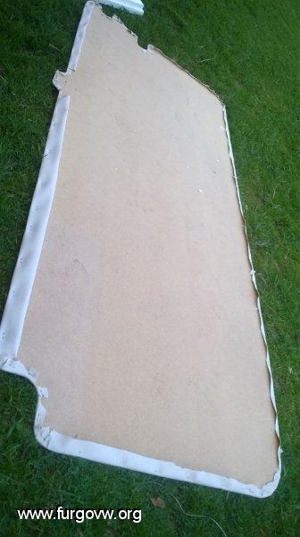

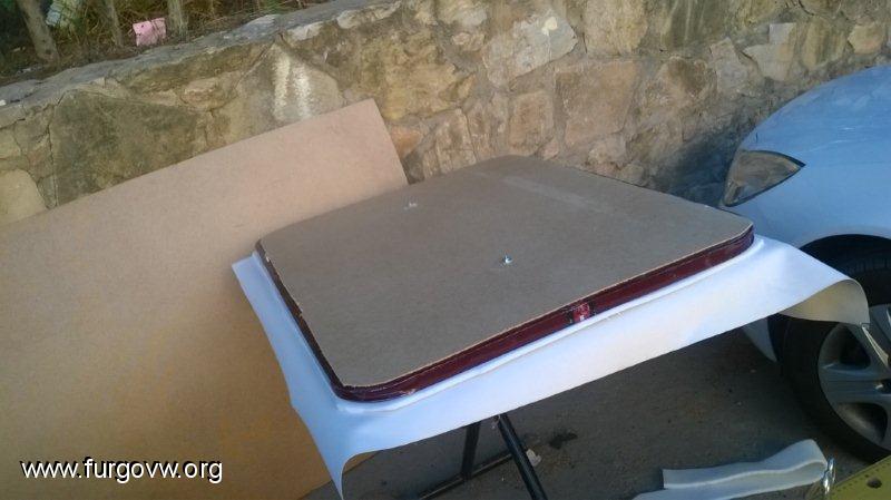

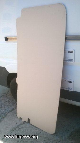

Pues eso, adjunto fotos del panelado con tapizado en polipiel
Sacando los moldes y colocando los clips de citroen..... 100 clips 20 euros....
Tapizando con polipiel y cola.
Grapando
El resultado final antes de instalar es mas que aceptable.....

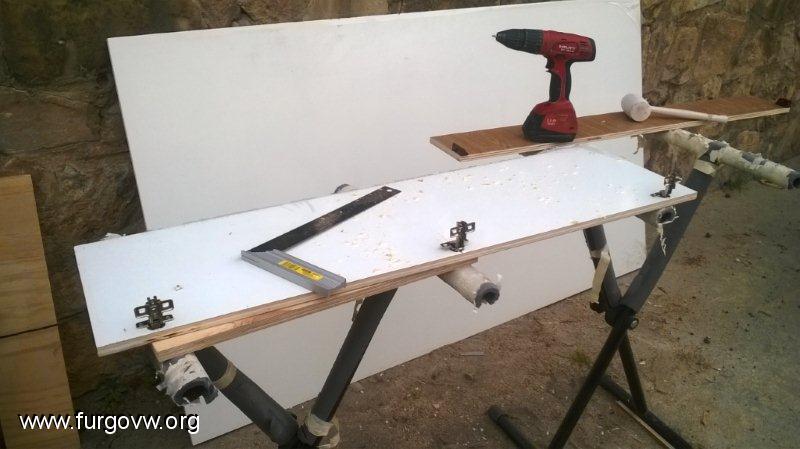

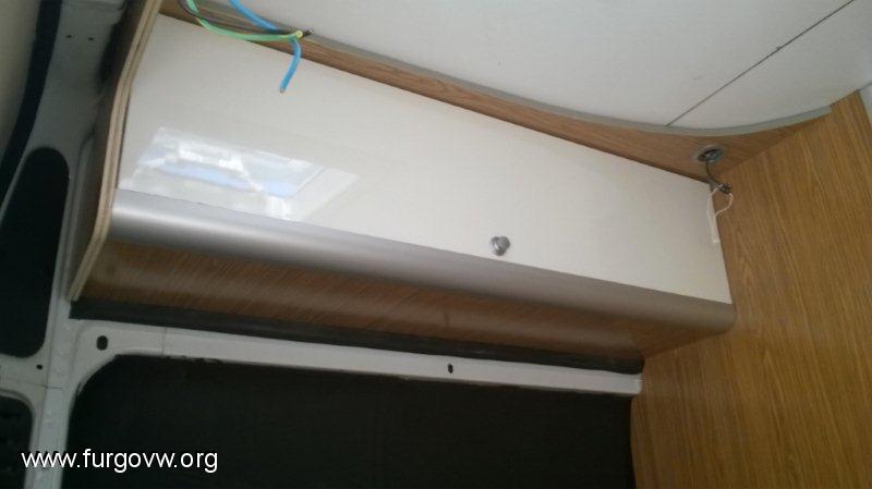

Con las puertas del mobiliario, he utilizado bisagras pequeñas de
mm, con la puerta en HPL Brillo Blanco.
PArece el compartimento de un avion...., jeje

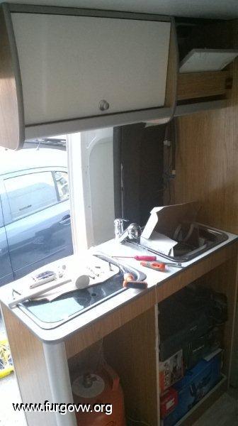

Detalle del mueble de cocina....

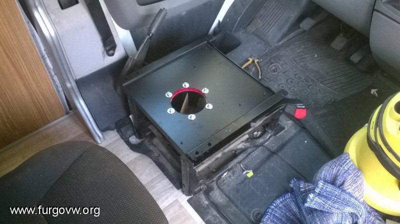

Con las bases giratorias, me lie un poco, las adquiri en CC de las mismas.
LA primera tarde una hora y media porque la monte del reves, la segunda 20 minutos escasos..

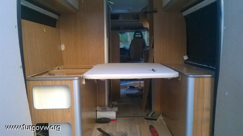

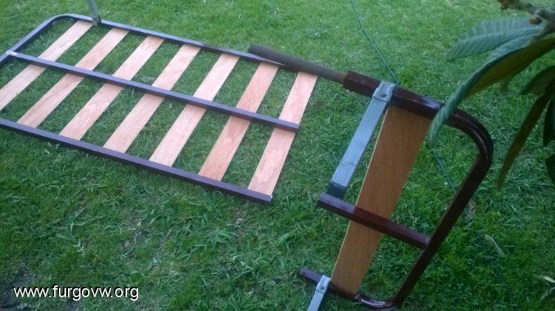

BRICO SOMIER DE CAMA ABATIBLE

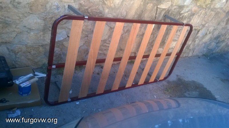

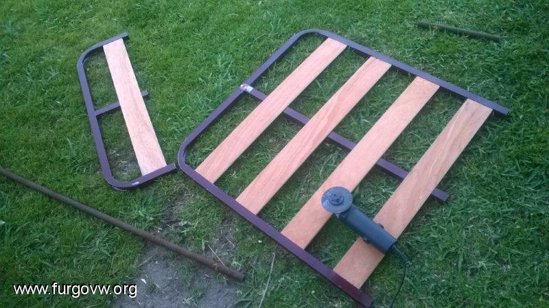

PAra aprovechar tooooodo el espacio del arcon, he visto interesante hacerme un somier abatible. Como tenia muy poca madera de la buena, opte por comprar un somier de segunda mano por 5 euros.... Esto a lo mejor lo habiais visto,......Mejor fotos....
Somier tela de chungo de  90
REcortamos con radial
Le metemos un hierro redondo por dentro para reforzar la nueva union, ya que no se soldar y lo hare con tornillos y tuercas...
Una vez recortado y conectado, lo panelamos....

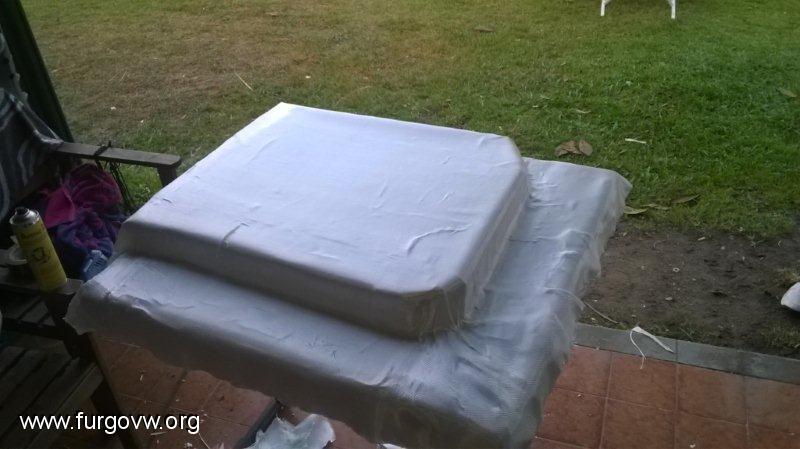

Preparando para tapizado
Tapizando con polipiel y espuma

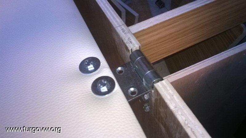

detalle de bisagras en la madera del arcon conectadas al somier para giro
Somier en configuracion cama
Somier en configuracion carga
Y eso es todo.....

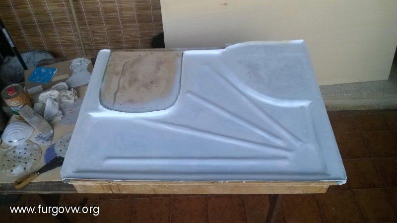

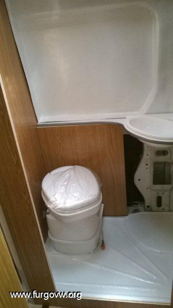

PLATO DE DUCHA

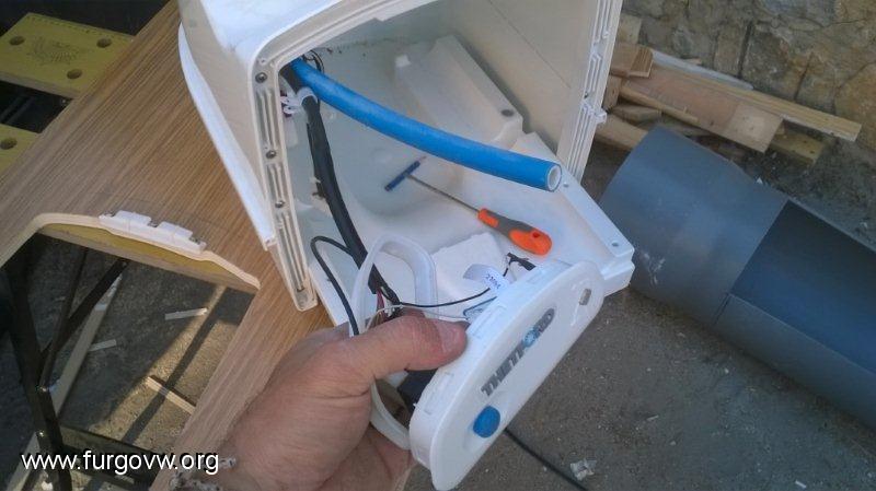

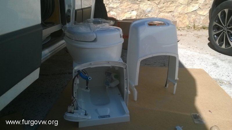

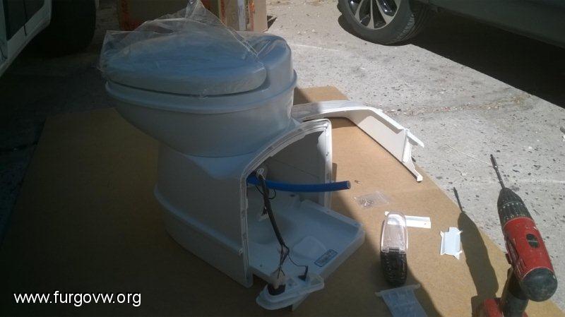

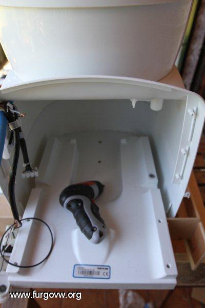

Demontando el wc para quitar la cisterna y ganarle 10 cm aprox al espacio global del baño
Asi quedará
Por debajo el alzado de 6.5 cm
Planteando el plato de ducha en madera para levantar el wc y asi que favirezca la salida del cassete,

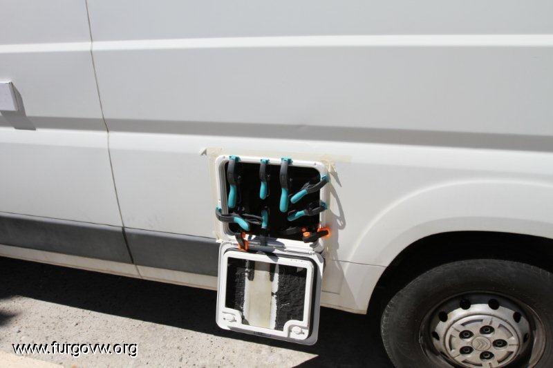

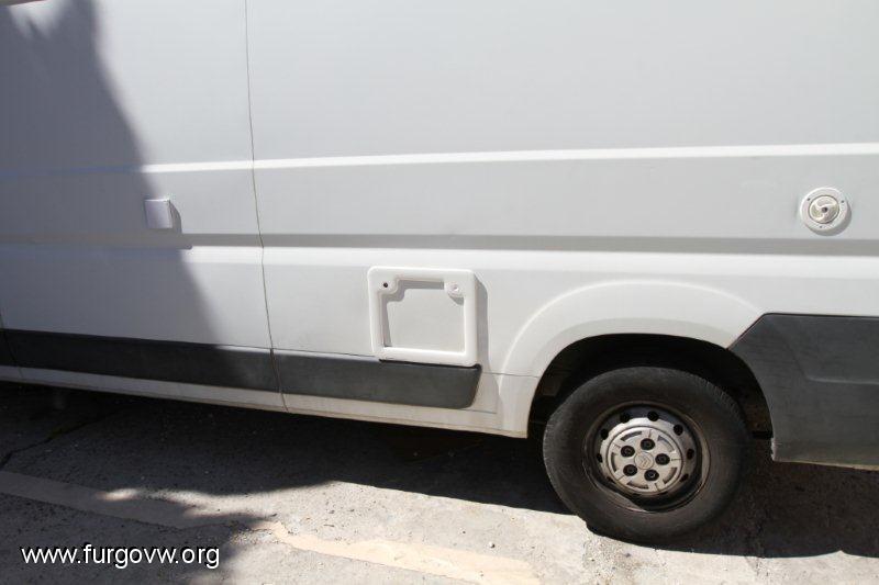

PReparando la pared del wc y su corte para extraccion del quimico
Corte del hueco

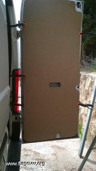

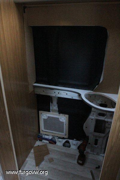

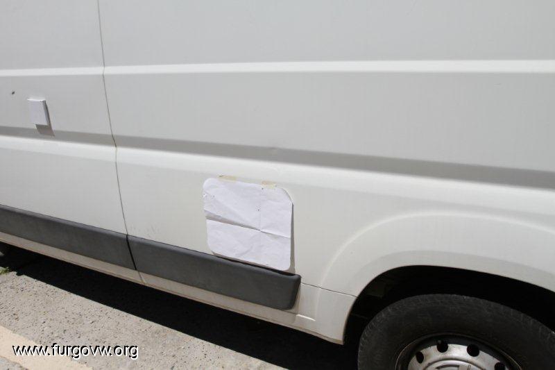

Presentando el baño para empezar con la abertura del porton del quimico
Ojito con cagarla aqui, ya que debe estar en linea con el nervio de la furgo, de lo contrario nos comemos el embellecedor de fuera...
SEcuencia de apertura de porton exterior, justo arras del embellecedor
La puerta la he puesto para abajo, ya que en vertical daria o al nervio o al embellecedor, y no sabeis lo coñazo que resulta sacar el quimico y que se te caiga la puerta encima
Puerta final, parece que ha estado ahi toda la vida..... y  a la primera....
Lijamos la pieza
Atornillo el wc al pie de ducha para evitar que se mueva

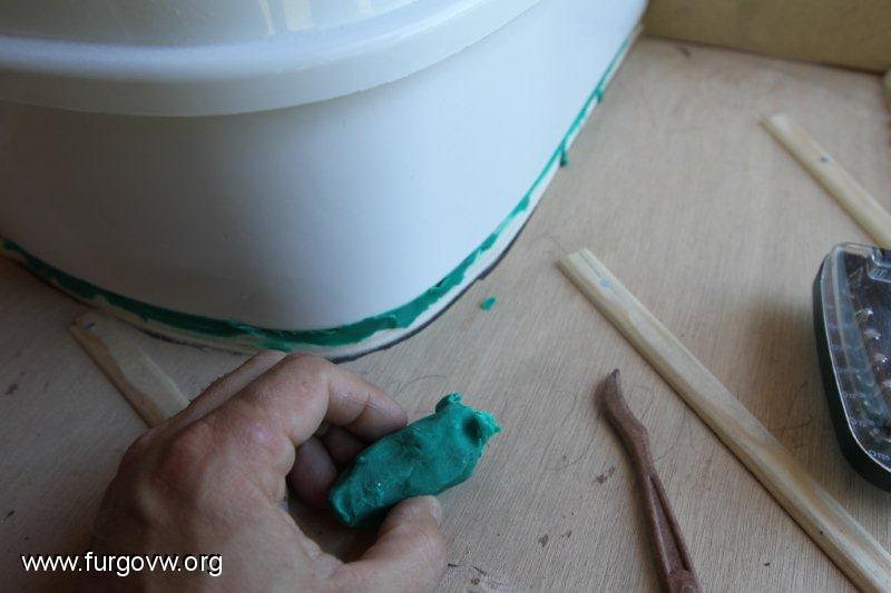

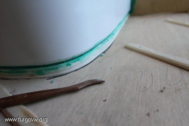

Con plastilina cubro huecos para que no entre la resina y se me quede pegado
Con un cincelito le quito el exceso de plastilina

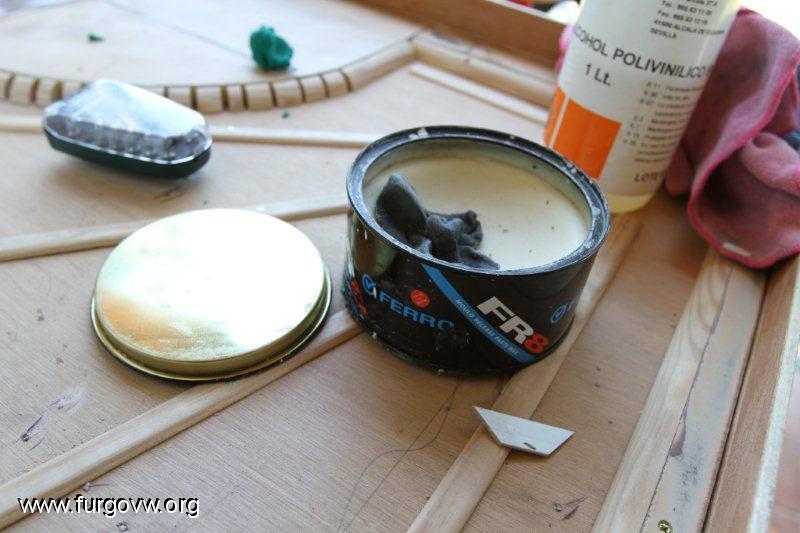

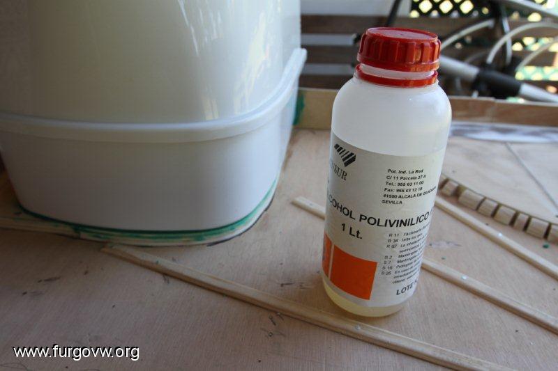

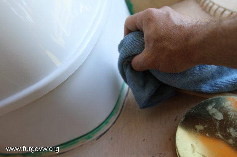

Restriego cera antidesmoldeante en la pared externa del quimico para que no se quede pegada la fibra
Aplicamos cera
Quitamos la cera, este proceso lo hago tres veces para asegurarme....

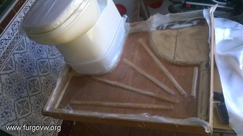

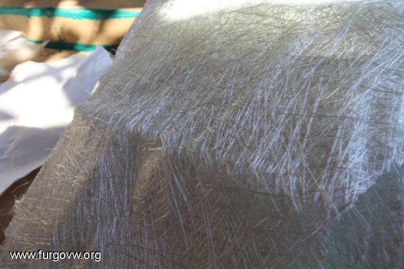

El alcohol polivinilico es para que tco se pgue la resina, deja como una capa de plastico por encima del wc

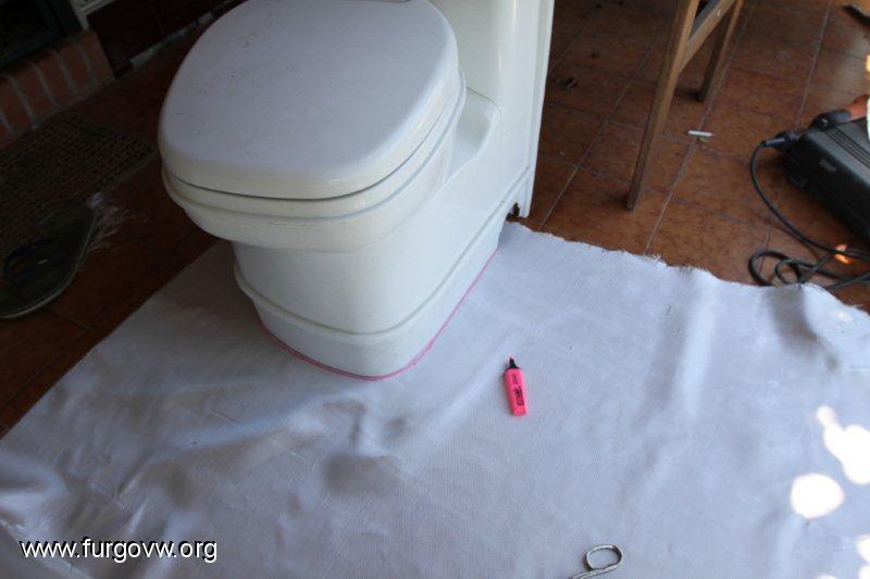

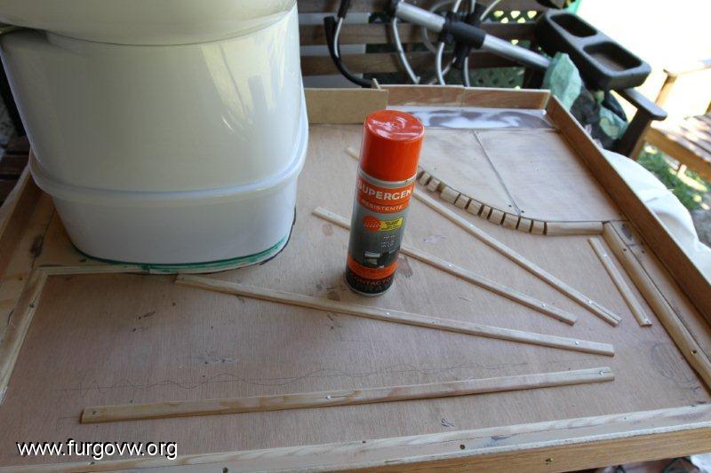

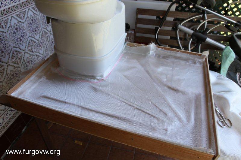

Corto la fibra, esta vez, 5 capas de tejido EXCELL de 200 gr/m o 6 Oz.
Lo presento en el plato y recorto lo que me sobra, la forma del potty
eso
con un poquito de pegamento en spray mejoro la posicion de la fibra

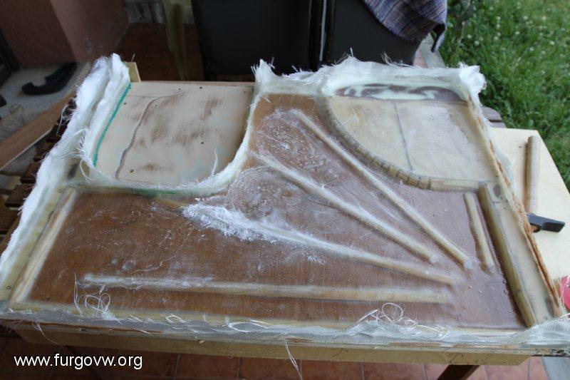

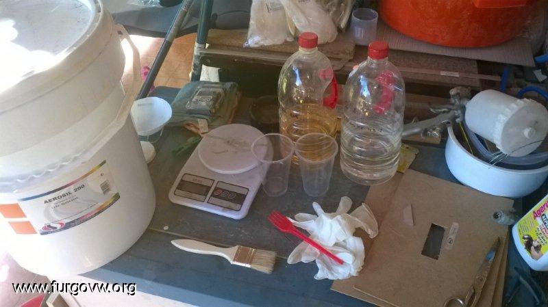

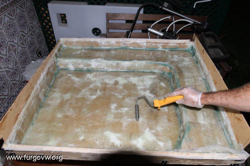

preparo todos los ingredientes de la resina, catalizador, guantes, pesa..... ojo, con el tiempo de trabajo de la resina, esta me da un tiempo de unos 20 minutos antes de llegar al estado gel y no poder trabajar con ella.
Asi tambien, hago pequeñas muestras con vasitos de 150 gr, para no disparar el proceso de gel de la resina..
Extinedo con pincel y repaso y aplasto con rodillo metalico, ambos comprados en PLAINSUR hace dos años ya....

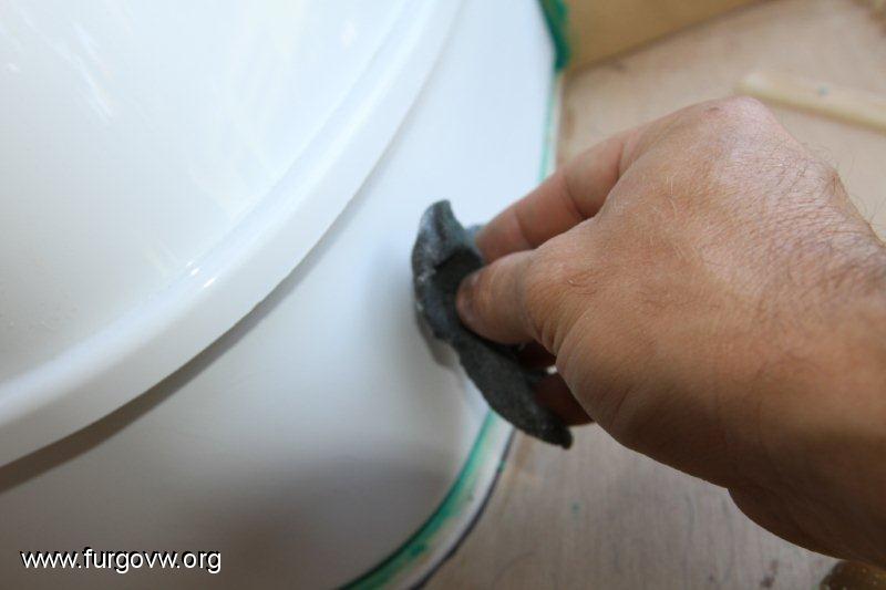

Despues de 8 horas, saco el WC, que evidentemente sale a la primera y sin haberse pegado en ningun sitio, y ya puedo empezar a trabajar con el plato.

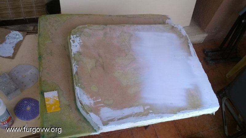

lijado
Le doy un poco mas de resina para tapar poros a modo de TOP COAT
lijo, enmasillo, vuelvo a lijar, y pinto con imprimacion
al final lo pinte con pintura de poliuretano y el resultado es aceptable, tiene algun defectillo que otro pero a mi me vale, abstenerse perfeccionistas.... Ademas, encima va una tarima de madera....

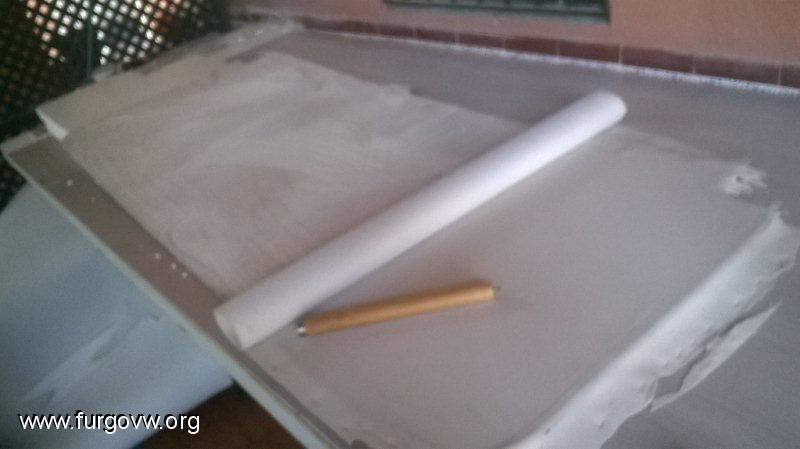

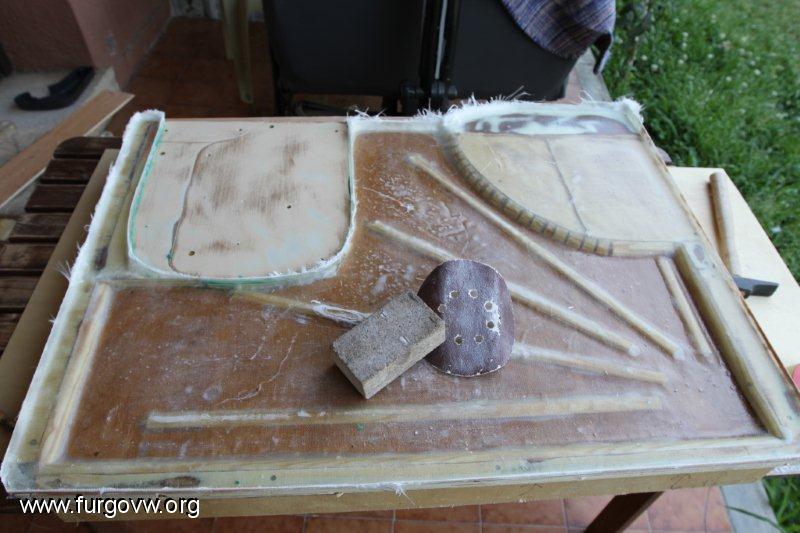

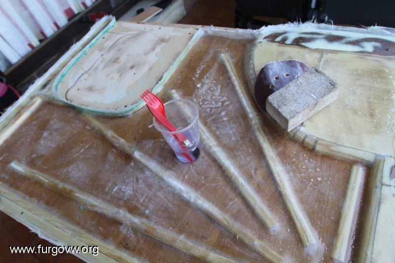

PARED DE FIBRA

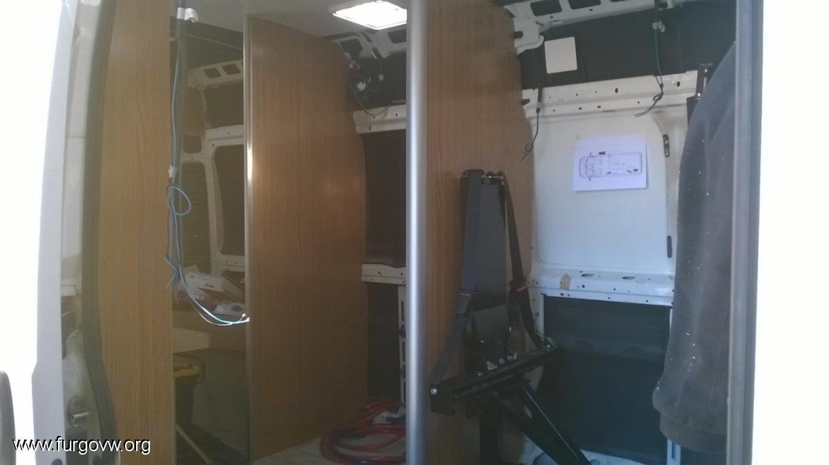

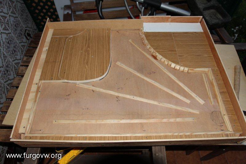

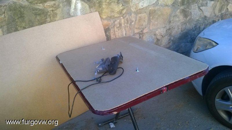

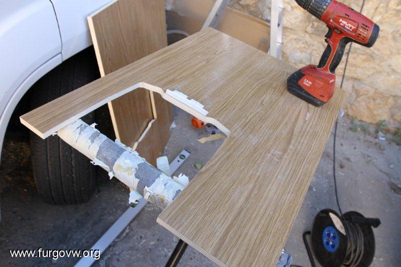

Con la puerta puesta... y con la encimera del baño presentada, saco el molde de la pared en DM (ahi fue mi gran fallo)
El amigo VERTICALMOND, que vino a verme ese dia, y se comio el marron de preparar conmigo el molde de la pared. GRACIAS !!!!

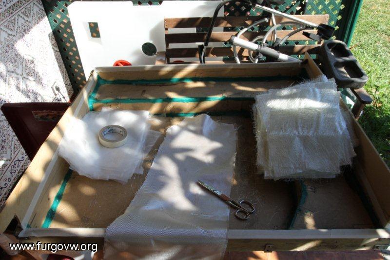

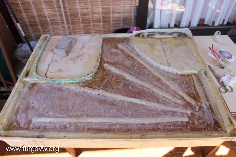

Preparando todo lo necesario para el molde, fibra, tejido, resina, etcc.... en las esquinas he puesto plastilina para redondear las formas....
PAra el molde utilizo resina EPOXY industrial en PLAINSUR barata 50 pavos 5 litros y fibra de mat, no tejido.
Preparamos resina la pesa relacion 2:1, y ale ale,...... con un pincel y rodillo para amasar...
Me pegue 8 horas para hacer el molde, este es el rodillo para que quede prensada
El molde al dia siguiente, con el gran problema que el DM se ha quedado pegado !!!, no es madera, es carton (aprendemos)
Tuve que tardar tres dias en quitarlo, ademas de numerosos fallos, pero lo que hice fue aprovechar la forma, forrarlo de vinilo del suelo y meterle fibra para sacar la pieza final
enfibrando y el proceso es muy parecido desde aqui al del plato de ducha, lijado, enmasillado, lijado, imprimido y pintado a pistola con pintura de poliuretano blanca satinada al igual que el plato de ducha

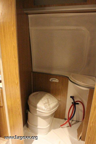

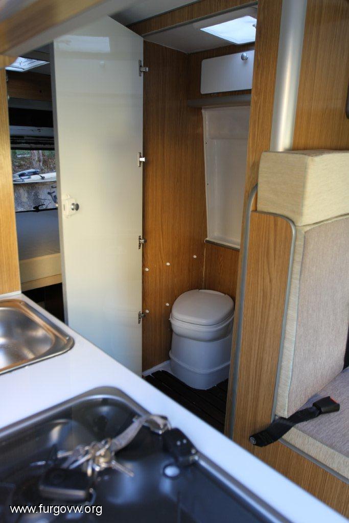

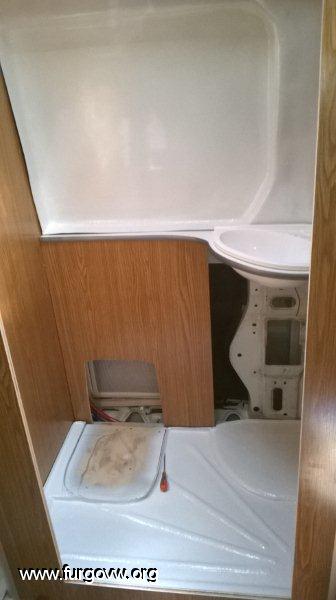

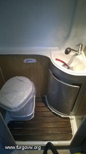

RESULTADO FINAL DE AMBOS EN EL BAÑO
Vosotros me direis como queda con la integracion del boton de la cisterna integrado en la pared del baño.......
A mi me gusta, pero de verdad, en tiempo y dinero (si no tienes los materiales especificos) la verdad no compensa. Me he pegado casi 3 semanas con esto....

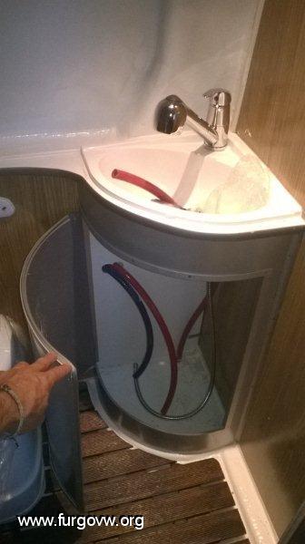

Buenas, os adjunto evoluciones y finalizacion de baño

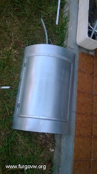

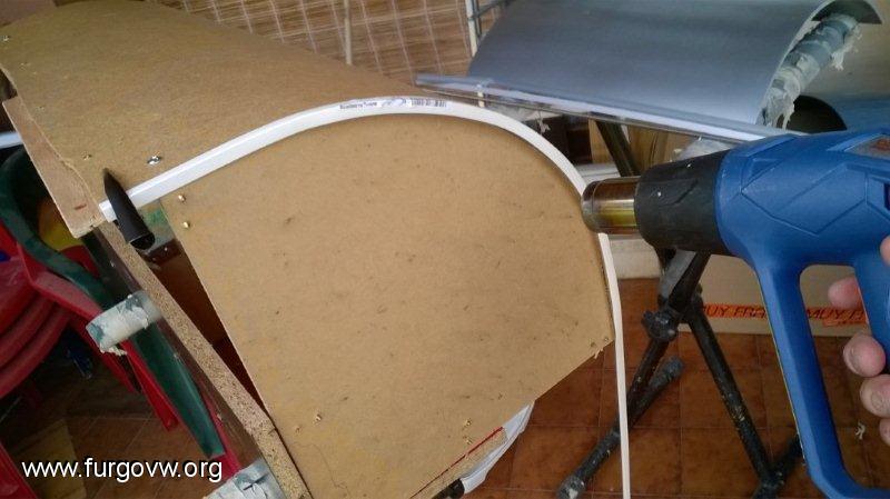

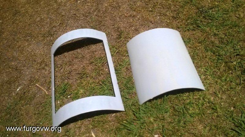

Se le ha construido un mueble a medida de una tuberia de PVC de las grandes, cortada a un cuarto y calentada con un decapador para darle la forma, para ello primero se ha construido un molde aproximado con la forma final en dm con restos de madera. LA idea al 100% ha sido del "mamon" del forero VERTICALMOND, que me ha metido en este fregado, pero el resultado es genial....

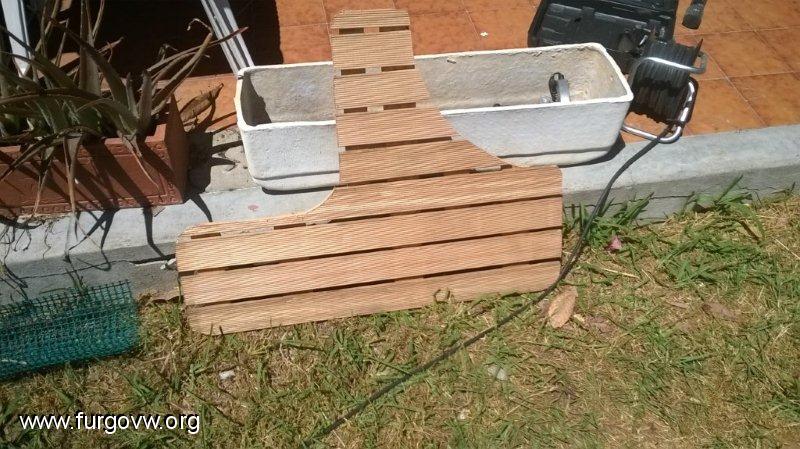

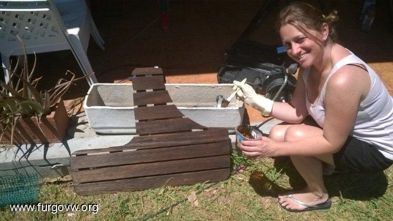

Por otro lado se ha hecho tarima antideslizante del BRICOMART, cortada a medida y pintada.
Los resultados los veis aqui por muy poquita pasta pero muchooooooo curro.
[/center]

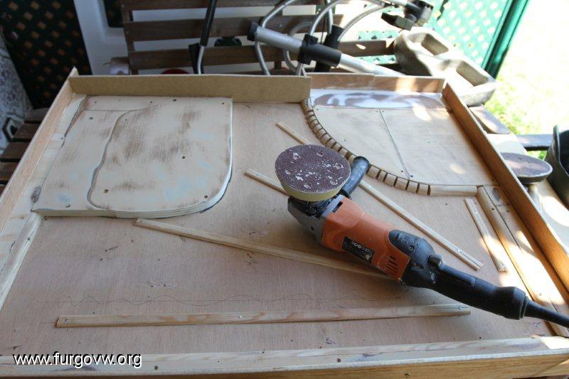

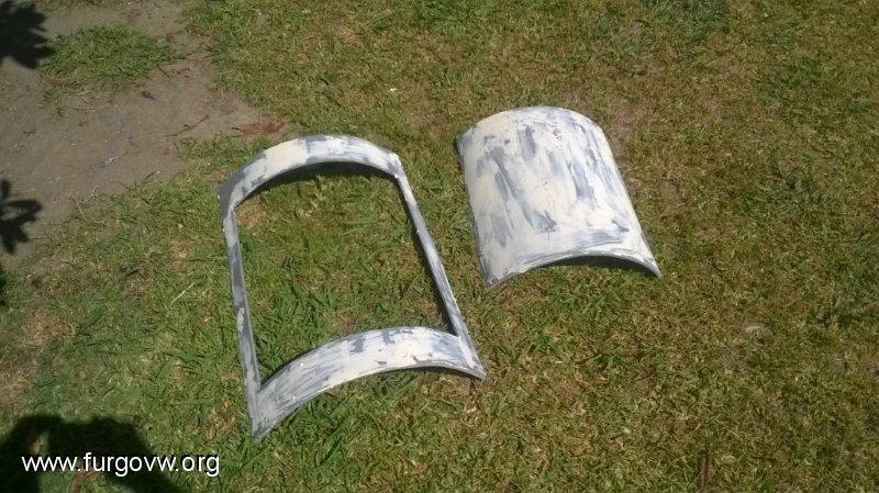

preparacion del molde
No tengo fotos de como apoye el proceso del decapador, pero si el resultado. En esta foto la tuberia cortada por VERTICALMOND
enmasillamos
imprimamos, y pintamos con pintura bicapa gris plata, para despues darle el barniz o laca. Ya veis que he atornillado una perfileria de aluminio para cubrir imperfecciones y darle rigidez.

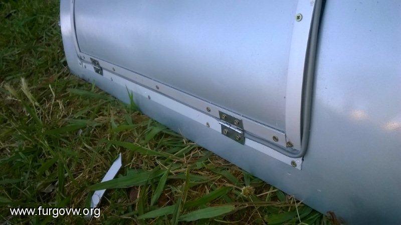

DEtalle del burlete y bisagras, ya os digo, no es perfecto (se harian falta procesos de termoplasticos con vacio), pero da el pego.

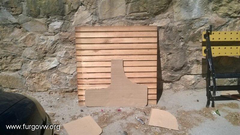

Empezamos con la tarima, le hacemos el molde del plato y recortamos
La "Santa" parienta que me ayuda con los trabajos de barnizado.
Y el resultado final
