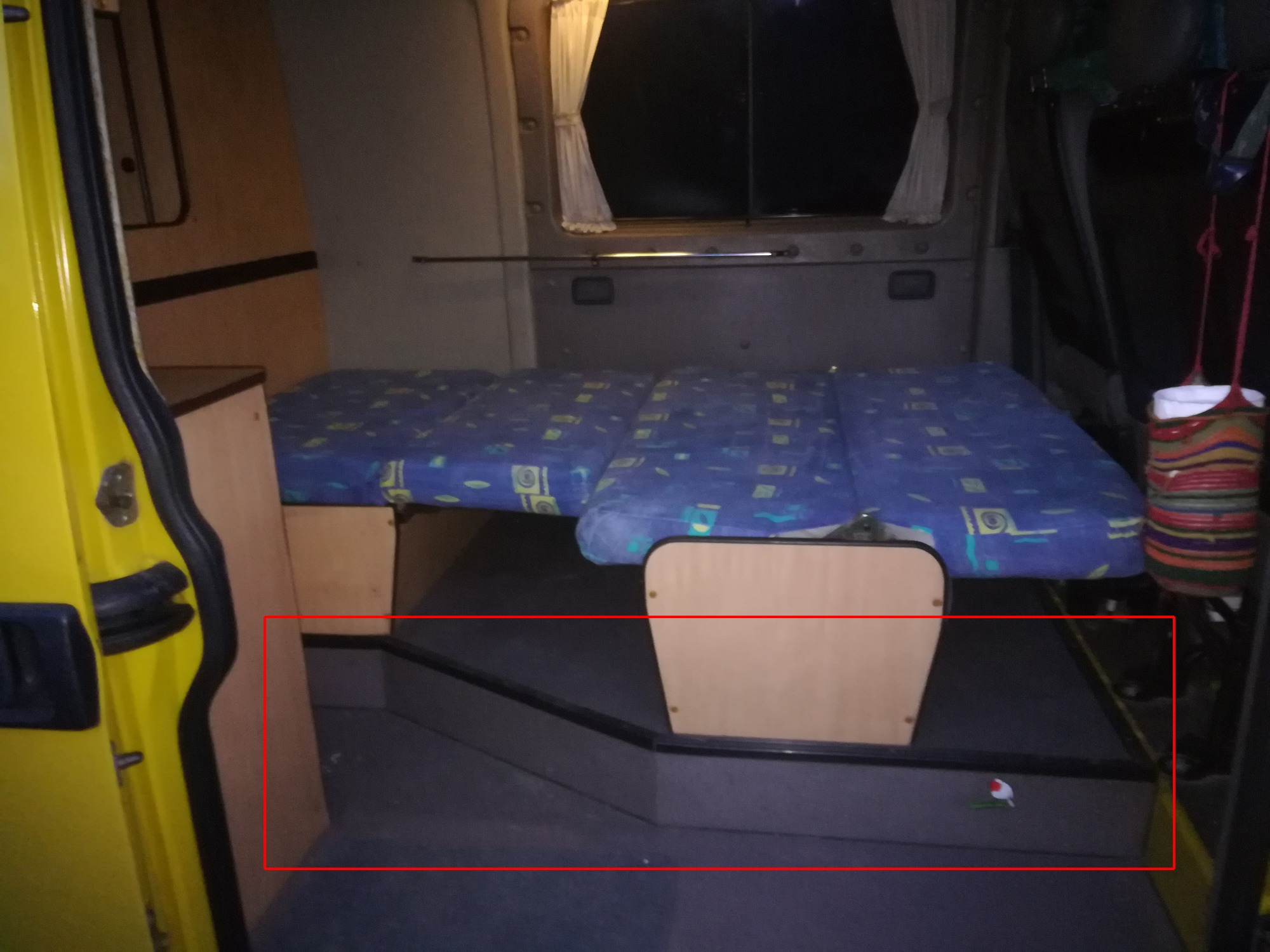

Hola!! Soy Mikel, de Durango, y tengo una Master L1H1 de segunda mano desde hace poco. La furgo ya está montada por SINTER pero quiero hacerle un par de chapuzas para ir preparándola para primavera, instalación de segunda bateria y la bomba de agua principalmente.
No entiendo demasiado del tema y probablemente sea una burrada lo que estoy preguntando, pero no he visto que lo haga nadie y prefiero preguntar antes de empezar a desmontar y cortar cosas...
¿Es utilizable el interior del escalón donde se encuentran los asientos traseros? me refiero a que si existe hueco como para meter esquis o sillas a lo largo por ejemplo abriéndolo por un extremo, o no existe ningún hueco y estaría ocupado por el armazón de la estructura de los asientos?? a que se debe ese peldaño?
Dejo un par de fotos aquí. Muchas gracias!!

El escalón es desmontable, pero con bastante trabajo, de hecho, si pasas por el hilo de mi furgo verás que yo lo tuve que desmontar. Ya te adelanto que no vas a poder aprovechar ese espacio,  porque ahí va el deposito de agua limpia.
Y podría también ir la calefacion estática en la parte trasera del asiento copiloto (veo que tu furgo no lleva este trozo escalón)
Lo que dices de instalación de segunda batería..., me sorprende, tu furgo no tiene segunda batería??
Lo mismo digo de la bomba de agua. O es que tienes averiadas??
Si necesitas ayuda, tienes dudas, o lo que sea, no dudes en preguntar.
Entre otras cosas, para eso se creo este hilo.

Gracias por responder! Acabo de ver el hilo donde enseñaste las fotos arreglando el depósito de limpias que se encuentra debajo de los asientos y ya veo que lleva su tiempo el desmontarlo...
Pues el anterior propietario solamente tenia la furgo montada con el mobiliario, sin instalación de agua ni segunda batería, y es lo que le quiero añadir para completarla un poco. Además en uno de los armarios hay un bidón de 30L entonces supongo que solamente usaría eso.
Al no tener la instalación de agua hecha...sería posible que ese hueco donde va el deposito de aguas limpias esté vacío? No sé si me merecería la pena empezar a cortar para hacerlo accesible...
Speed Master
Si no tienes instalacion de agua, entonces es muy probable que el escalon esté vacío. Pero no te pongas a cortar. Va todo con tirafondos, es un poco como un tetris,  pero desmontable sin cortar.
Tendrás que desmontar la cantonera negra. Los paneles interiores de los arcones bajo asiento, los paneles exteriores, y ya podrás levantar las piezas del fondo arcones y suelo. Parece que deposito no tendras, pero lo más probable es que tampoco tengas recubierto el suelo, o que solo tengas aislante...
Si has visto las fotos de la reparación del deposito,  ya ves que Sinter montaba depósitos hechos en fibra de vidrio a medida.
La instalación de agua implica dos depósitos,  uno de limpias y uno de sucias (en los bajos).
Ahora nos tienen confinados en nuestros municipios y colindantes, pero cuando nos podamos mover, podríamos acercarnos a Durango y enseñarte como van montadas las nuestras. Por ejemplo la de Barbatxano, aunque es más grande, es de la misma época que la tuya, y sus asientos son iguales.
