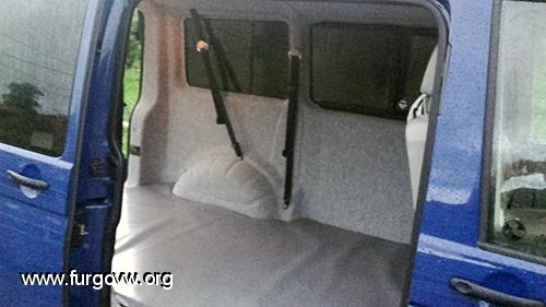

La moqueta es especial para moquetar esta clase de vehiculos. No tiene un lado de goma y otro moqueta como las habituales. Es solo la tela. Entonces es muy moldeable. Es echar el pegamento y listo. La flexibilidad de la moqueta es mas o menos como si se tratara de tela de una sudadera o un jersey. Muy muy facil de moldear. Lo jodido es cortarla... por que aunque sea flexible es como una especie de maraña de fibras, entonces el cuter y los bisturis le hacen una paja. Lo unico que lo corta bien son las tijeras.

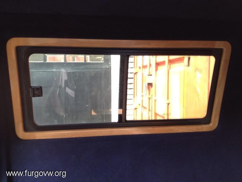

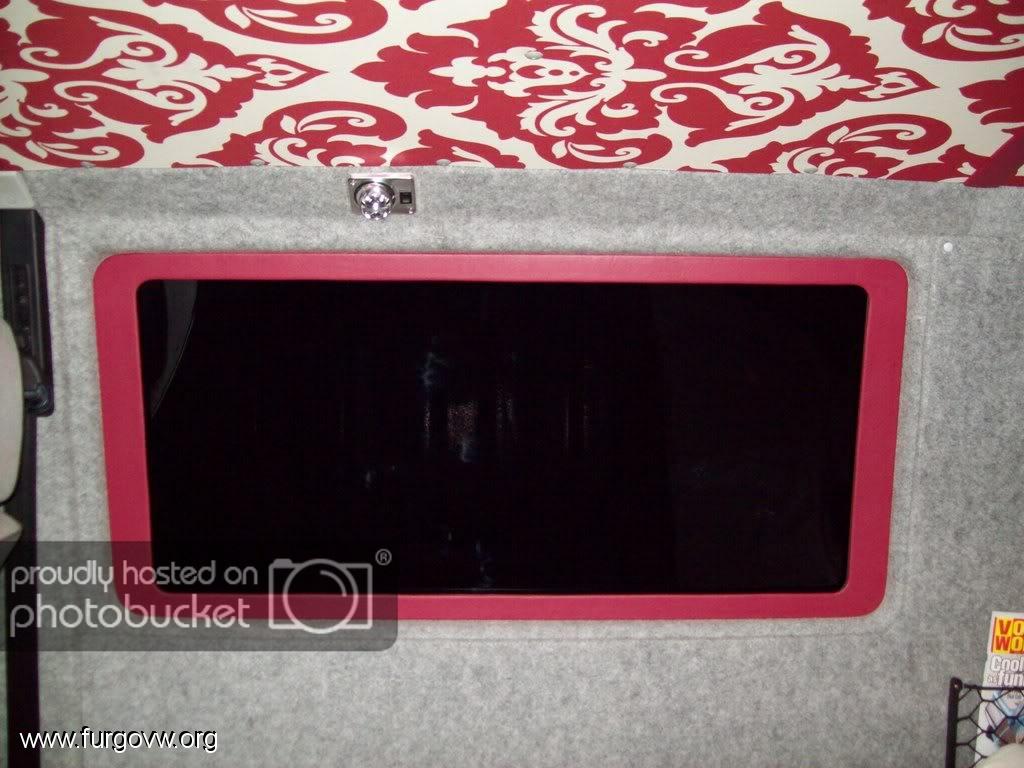

No, no encaja... es una putada, pero estas para pasar el apuro dan el pego y por 15€ hice las 3 ventanas.
Tengo en mente estas 3 opciones.
Moldura negra, cara no, lo siguiente, sobre 100€ la unidad
Moldura de madera y forrada(Seria hecha a mano por mi)Seguramente es lo que acabare haciendo. En lugar de moqueta forrado con polipiel o incluso vinilo. No me desagrada. El principal problema que le veo a esta opcion es hacer el marco de la ventana que se abre.
Y ultima, aunque ya voy a meter demasiados detalles en madera y creo que es la que menos me agrada.

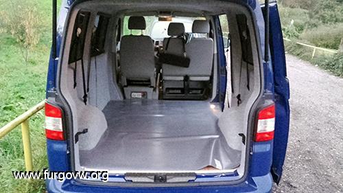

*Al final todas las vueltas que le he dado al color del suelo... ha sido gris. El vinilo barato del AKI efecto granito(todo el suelo 20€). A ver si no me pasa eso de "lo barato sale caro". Yo creo que si lo pego bien a la madera...
Por ahora esta sin pegar, ha estado lloviendo estos dias.

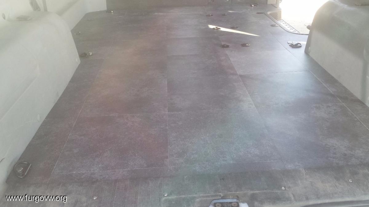

buburra
Pues y tanta razon... la verdad que bastante gente me dijo que ese suelo era una mierda. Que se iba a rajar, rayar, romper en general... y es la pinta que tiene, si. Se notan hasta las burbujas de aire, se notan donde echo mas pegamento el spray. Y me deje tambien un par de piedritas. Por no decir lo que se notan donde van los anclajes que yo pense que se disimularian un poco mas. Un fiasco(por 20€ tenia que intentarlo, pero si a alguien le vale mi experiencia, pues mejor, yo no me fie de la experiencia de los que me rodean, fallo mio)

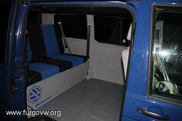

Asi que a ahorrar para otro vinilo... esto me va a dar dolor de cabeza. De momento voy a esperar para ahorrar para el suelo, seguramente acabe comprando el azul y eso condicionara bastante el color de la madera, y el tapizado del asiento. Asi que como va a ser para largo, monte la anterior configuracion del asiento. Tampoco tengo prevista ninguna salida larga y para un par de dias puedo dormir a lo ancho perfectamente.
Que conste que tampoco lo veo mal, podria quedar asi perfectamente, de hecho esta bastante mejor que como estaba... pero creo que me puse unas espectativas muy altas y ahora todo me parece inacabado.

MacherBoy
Había que intentarlo por 20€... De hecho yo tambien lo intenté jajaja .meparto lo que a mi nadie me dijo nada jajaja.
Si lo que quieres es vinilo... Por lo que yo conseguía aqui en Canarias eran vinilos muy muy caros pero hablo de vinilos transitables de 4mm (aprox) que estan hechos para eso, para machacarlos.
Yo acabé probando las baldosas autoadhesivas y el resultado me gustó mucho, me parece muy aceptable. Tiene una ventaja que si se estropea cambias sólo la que está mal y no el piso completo... .fotografo
Otra opción es el parqué y suelos de tarima y cosas de esas...
Suerte con la futura decisión jejejeje .bien .volksw
jonymepeino
Al loro con las losetas, despegarlas luego no es tan fácil, dejan mucho residuo y al levantarlas se llevan trozos del tablero incluso. Con los cambios de temperatura varían de tamaño, se abren las juntas les entra arenilla y cuando vuelven a dilatar... se levantan los bordes
Si le da por desconocimiento o un descuido el calor directo de la calefacción estática....el asunto en esa zona es peor...
Yo las monte, sufrí lo que comento , y cuando llevaba media tarde para retirar 8 losetas decidí cambiar el suelo por completo, tablero incluido...con todo lo que ello conlleva
