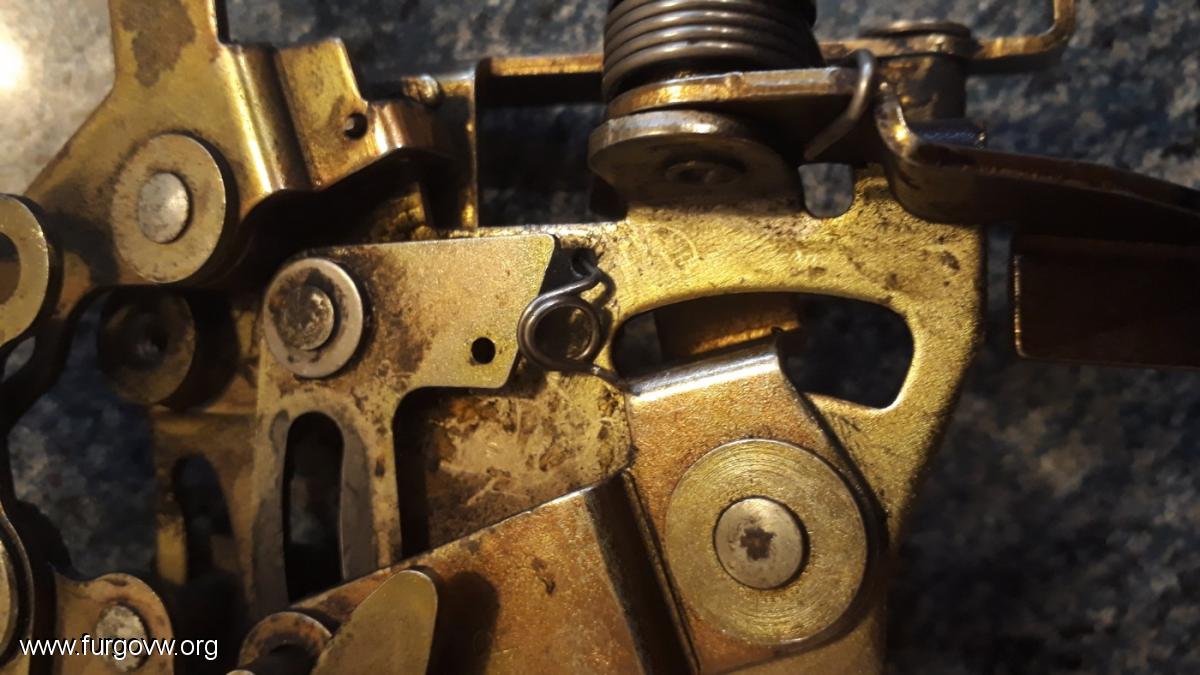

El susodicho muelle:
Y la donde va:

Hola,
Tengo el mismo problema con ese muelle, roto!!!
Resulta que ese muelle como decis hace que, al dejar de apretar la maneta de la puerta, el mecanismo vuelva a la posicion "cerrado" y lo puedas volver a usar. Sin ese muelle la puerta desde fuera se puede abrir pero solo una vez. Luego para volver a usarla tengo que activar el cierre centralizado y volver a abrirla con el mando. De esta manera funciona.
Como podeis entender esto para un uso como vehiculo no es problema pero para un uso mas estacionario rollo vacaciones o camping es un coñazo... ademas con el magico sistema de cierre de estas furgos se activa el cierre centralizado de manera automatica e involuntaria a veces cuando intentas volver abrir la puerta una segunda vez. Me costo una tarde en Marruecos para que me ayudaras a abrir la furgo...
Bueno, al lio... he pedido esta pieza pero al instalarla no hace absolutamente nada... solo se mueve de posicion abierta a posicion cerrada sin forzarse y hacer que se active la posicion cerrada cuando se deja de apretar la maneta.
He buscado por internet y he visto que el muelle que equipan estos mecanismo es diferente al que me han enviado.
https://www.autovaruosadonline.ee/pacol-7878978.html
https://www.recambioverde.es/cerradura-puerta-trasera-derecha-6387600040-mercedes-vito-w638-caja-cerrada-110-cdi-638.094-2.2-16v-cdi-turbodiesel-cat-102-cv-2000-detalle7421151.html
Adjunto fotos de lo que he recibido a ver si alguno tiene alguna experiencia con este muelle y es el correcto y simplemente es que yo no soy capaz de instalarlo bien...
Cualquier ayuda para sacarme del manicomio es bienvenida
