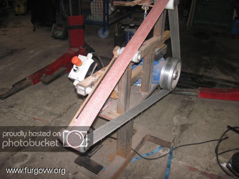

Joder, pues más facil me lo pones. Pillamos un redondo de cualquier plástico técnico en el diámetro exterior que nos convenga y luego cortamos a medida y taladramos. Esos plásticos se trabajan bien. Así lo hice para las poleas de mi lijadora de banda.

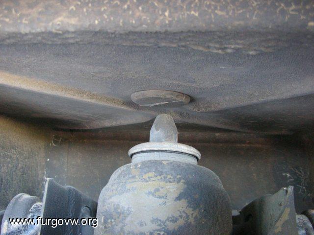

Eso es una foto de mi Syncro, y como se puede ver tiene un tapón de quitar y pon para evitar los problemas de poco espacio que describe Alcasa a la hora de montar/desmontar el amortiguador arriba.. Tal ves sería buena idea hacer allí un agujero en las furgos (2WD?) que no lo tienen...
