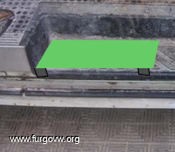

Estoy pensando en hacerme un escalón para subir más cómodo, algo así
Pero no voy a hacerlo externo para evitar problemas de homologación, la mayoría llevais uno plegable, pero me gustaría ver si alguien se ha hecho uno casero para tomar ideas, sobre todo me gustaría hacer algún invento para que se abra semiautomaticamente, con algún resorte o algo así.
cowboy

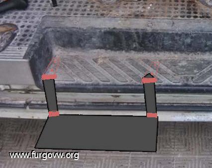

Tengo la idea en la cabeza y se lo que haría, el tema esta en que me entiendas. viendo la primera foto, tienes digamos una L . pues haz un U .  una parte de la U atornillala por debajo del escalón de la furgo, osea por debajo del plástico embellecedor. ahora tienes la U sujeta. para que pase a estar como en la segunda foto, yo cortaría esta U. dejando una parte bajo el plástico y soldando unas bisagras fuertes a ambas piezas. imagínate que en la primera foto ya tienes una chapa por debajo del plástico a la que sueldas las bisagras. ahora tal y como tienes la pieza en L sueldas las bisagras. y con un toque cae, y se convierte en escalera. es mas a mi madre le cuesta subir a la furgo. igual te copio la idea.

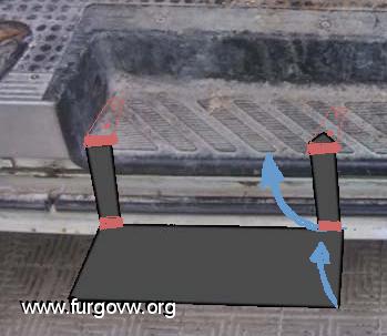

yo monte algo asi en mi furgo pero le puse doble bisagra
de esta forma puedes plegar la base y luego el escalon completo
asi te queda mas recogido a la hora de plegarlo
de esta forma o le pones unos tensores a las bisagra de arriba para soportar el tope de la base o le sueldas un tope a la base.
yo hice lo segundo y me funciono.
a parte le puse unos tacos de goma a la estructura para no joder la pintura de la furgo

Cowboy creo que he entendido tu idea y si es como me imagino en mi caso tiene el problema que apenas me baja la altura del escalón. Cuando lo tenga haré bien de fotos para que lo copies si quieres :)
Richard, estuve dándole vueltas a hacerle doble bisagra porque al recoger me molestaba dentro de la furgo, pero no lo doblaba tanto con tu, pero doblandolo asi queda perfecto ese sistema.
