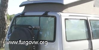

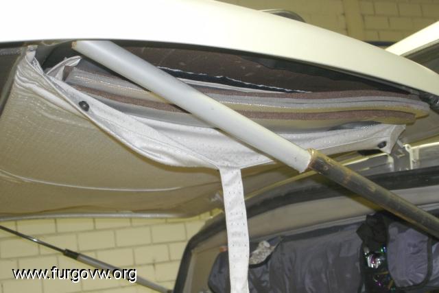

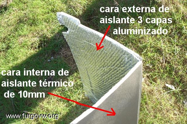

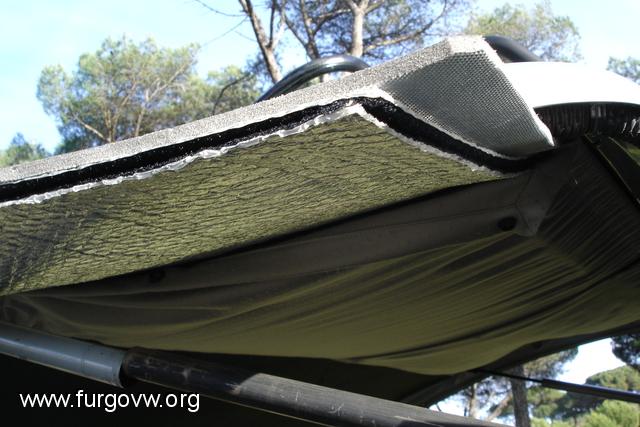

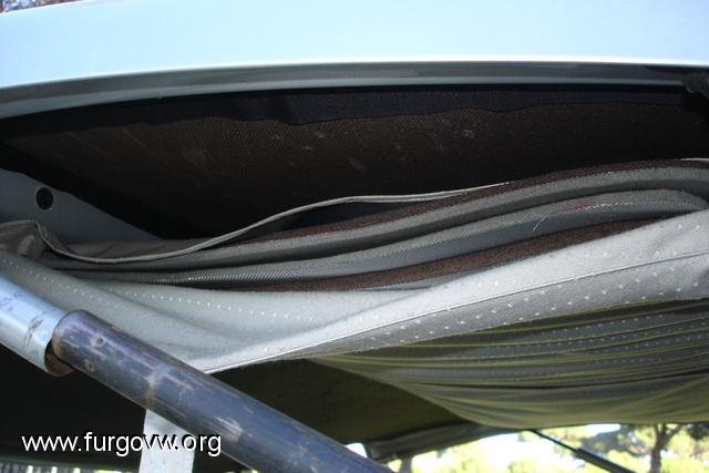

1.- La ventana del porton trasero ha quedado con borde de velcro en el marco y el aislante es de Decathlon en 10mm, porque hace falta un buen aislante y el color marroncillo no se va a ver, porque tengo la cortina cerrada permanentemente. Ademas, colgada de la cortina, esta una "bolsa" para guardar los aislantes, hecha con foscurit, doble. O sea, que no entra luz ni en agosto a mediodia.  El oscurecedor lleva una cinta de velcro de doble ancho por el borde, pegada tambien con sikaflex, con la que queda pegada al marco. He desconectado el desempañador de la ventana, para evitar que se queme el aislante ... y porque ya no hace falta ninguna.

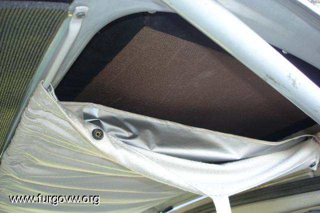

Aqui se pueden ver las "capas" que lleva esta ventana:
Sacandolo los aislantes de su bolsa:
La bolsa abierta para sacar los aislantes por un lado:
La bolsa, cerrada con los aislantes dentro:

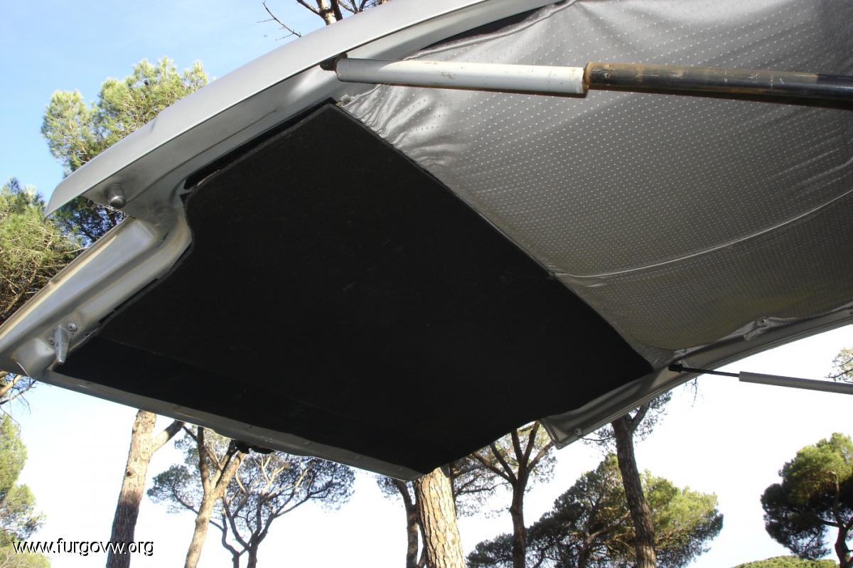

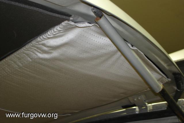

Aprovechando, he puesto mas aislante termico del decathlon, sin aluminizar, en el porton trasero (es la capa gris oscura que se ve en la foto).
2.- Los de los costados de atras, iran fijos tambien. Estos, por alguna razon que no comprendo, tienden a doblarse cuando les da el sol en condiciones, asi que he puesto doble capa de aislante del decathlon en 10mm, una burrada, armado con canaleta adhesiva de la que se usa para los cables de red, en gris. El adhesivo de esta canaleta aguanta bien el calor y la canaleta le da forma al aislante a pesar del solazo veraniego. Estos laterales tampoco se van a demontar y llevan las cortinas puestas por dentro, asi que no se ve el grosor del oscurecedor. Por fuera queda asi:

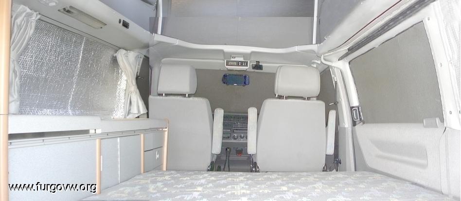

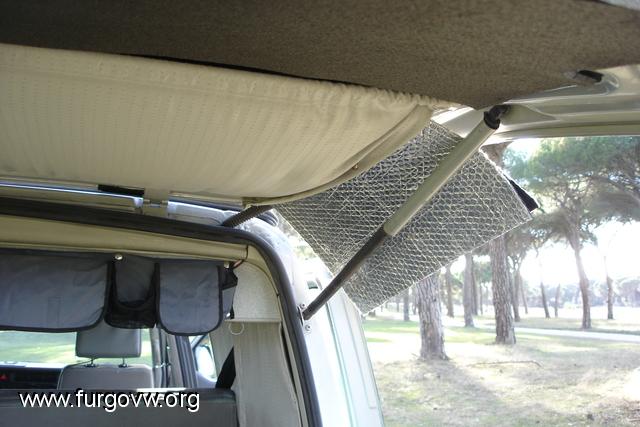

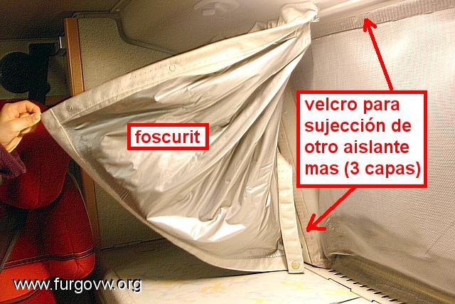

3.- La ventana abatible de la cocina: a esta le he puesto foscurit en la cortina de tela y, como la propia ventana ya lleva doble capa, el oscurecedor sera solo de aislante termico para suelos del Leroy. Se fija a la mosquitera permanente con velcro.
4.- La puerta corredera: a esta le toca marco de velcro gris pegado con sikaflex gris y un aislante del decathlon en 5mm. Quizas necesitaria uno de 10mm, pero, como solemos tener el avance puesto delante, por ahora se queda asi. Ademas, me gusta mas como queda el color gris claro de cara al interior y esta ventana es muy grande para un aislante de 10mm, que ocuparia un montonazo cuando este guardado.

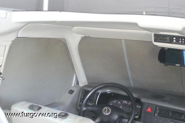

5.- Las puertas delanteras: mi eterno problema. He comprobado que los materiales que he estado usando se encojen o se dilatan, segun sea invierno o verano, lo suficiente como para que no encajen nunca bien del todo. Asi que cinta de velcro gris pegada con sika en el borde del marco y, para que aguanten bien el calor, dos capas de aislante: una de 10mm, exterior y otra de 5mm, interior. Ademas, con la forma ligeramente distinta en ambos, para que encajen en el reborde interior del marco de la ventana. Si, aun asi, se terminan cayendo, una cinta de velcro de doble ancho y listo. Pero quedan tan chulos como estan ahora que me resisto a ponerla, porque no he encontrado velcro doble ancho en gris, solo en negro, y no termina de quedar bien. Las dos capas van pegadas con sikaflex.

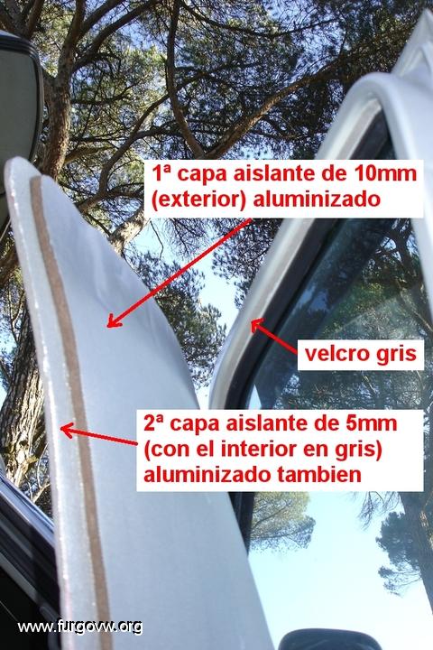

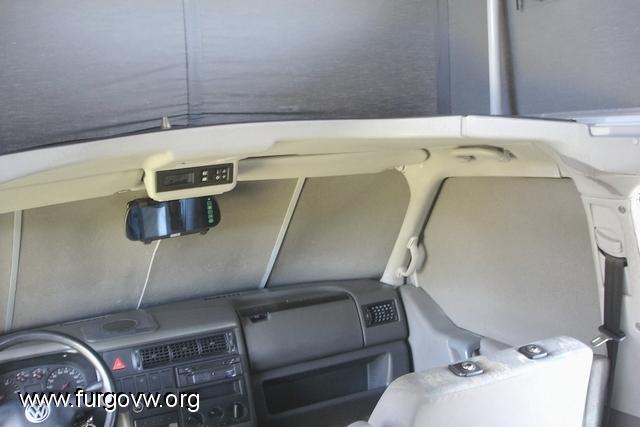

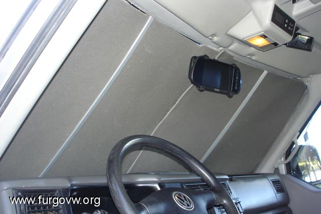

6.- Y el parabrisas. Mira que es dificil lograr algo que se ajuste bien, que se ponga con facilidad y que no sea demasiado voluminoso. Mi solucion es un autentico encaje de bolillos: dos piezas articuladas, que se unen con velcro en el centro. Cada pieza tiene dos capas: aislante de suelos para fuera y aislante decathlon de 5mm para dentro. Las articulaciones tiene un refuerzo de canaleta gris adhesiva, lo que hace que la piza se mantenga en pie por si misma, sin necesitar siquiera bajar los parasoles para sujetarlas. Cada pieza se pliega por la mitad y ocupan lo minimo. Ademas, los puede poner una persona sola con facilidad. Queda algo como esto, ya montado:
Las dos piezas son asi (hay un error en el rotulo, el aislante termico interior es de 5mm, no 10)
Y doblados para guardarlos en la bolsa trasera:
El aspecto de la cabina es este:
Y montado todo, la pinta es algo asi:
