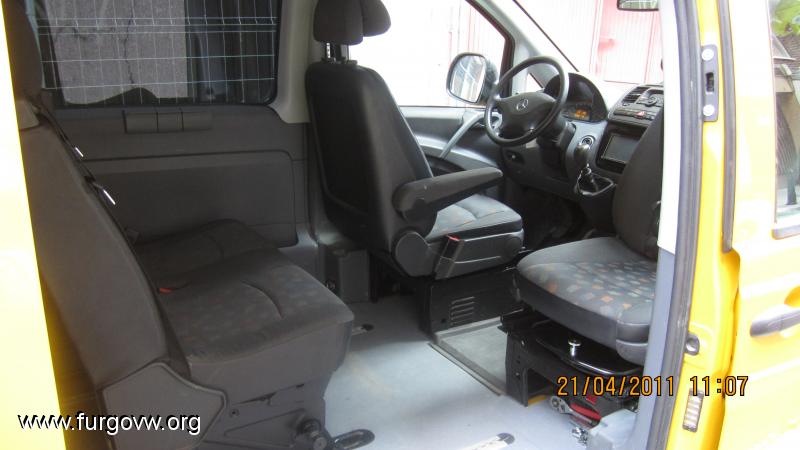

Esto sería la base.
Y lo bueno sería que girará por ésta parte,
No se si queda claro, por que yo de explicarme no es lo mio, je,je, ???

Muy buenas, para poder poner los asientos giratorios tendrías que sustituir el doble por uno sencillo , ya no sólo por que no lo fabrique nadie , si no por que no es físicamente posible girarlos, con los asientos individuales prácticamente se rozan al girarlos , es materialmente imposible que puedan girar los dobles. Es una lástima que no se pueda hacer en estas furgos tan compactas, quizá en una gran volumen si de la anchura , pero si necesitas todas las plazas no tiene buena solución.
Un saludo y si se te ocurre alguna solución , estaríamos muchos muy agradecidos .

Buenos días, ahora tengo trabajo por suerte y no tengo tiempo para poder mirarlo con tranquilidad, pero cuando lo miré, no tenía muy buena pinta. Tendría que elevar unos centímetros para salvar la vigeta que cruza toda la furgo. Y despues el tema de poder girar los asientos es otra odisea. Lo tenemos mal, creo. :'(
ta
Hola , da la sensación que la vigueta se puede quitar  ??? Y la chapa entre los dos asiento tambien , entoces te queda la base sobre la que iría el asiento ¿ No ? Aunque seguramente el asiento te lo vendan con la base .
Una pena que en el enlace que puse arriba solo hay bases giratoria dobles para otros modelos.
