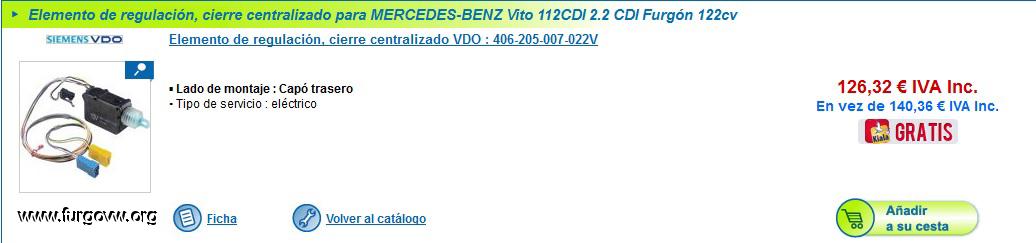

y de la que te hable que podia ser tu problema(que no lo se realmente) es esta:
esa la busque en una pagina muy famosa de piezas.

En la mercedes estan mas baratos,costaban 80 euros.

hola,,si yo creo q es el sistema de regulacion de la puerta, a ver si tengo suerte en el desguace porque mercedes vito brillan por su ausencia!! (sera buena señal)
y lo de la mercedes es de risa......
