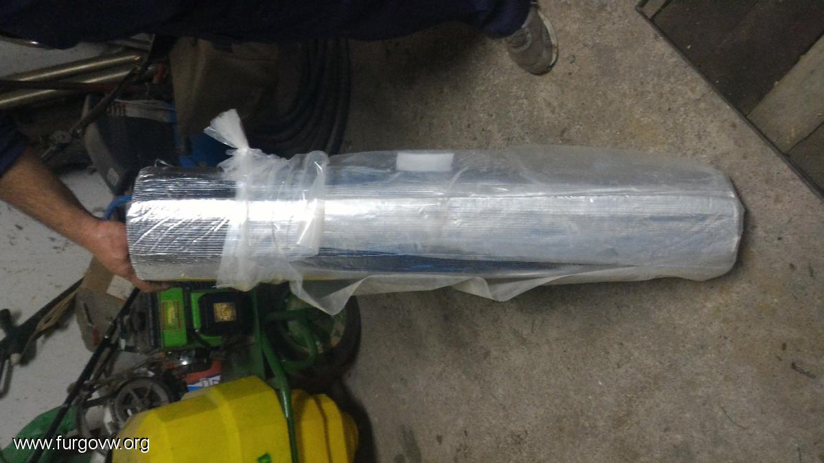

Los que dicen que los multicapa (aluminio/espuma/aluminio/......se pueden pegar directamente a la chapa tienen un error garrafal que es que ponen en contacto chapa - aluminio y eso crea gota de condensación si ó si. Salvo que hagas lo que alguno dice de poner una rejilla para airear esa cámara. Pero a través de esa rejilla en zonas más frías también acabas enfriando dicha cámara y no resultarían térmicos del todo. Ten en cuenta que no son muros con cámara ventilada sino una simple chapa y nada más. No hay masas alguna.

Por cierto, el aluminio es conductor claro, por eso se pone con cámara de aire, o si no se puede, se ponen de varias capas, y en este caso las capas de aluminio van separadas entre sí por foam o aire (burbujas), por lo que al no haber contacto no puede haber conducción de calor.
Otra cosa, la diferencia de peso que te han comentado, no creo que sea tal. El reflectivo no pesa la mitad que el aislante de poliuretano acústico, sino bastante bastante menos (por eso también es peor aislante acústico claro).
