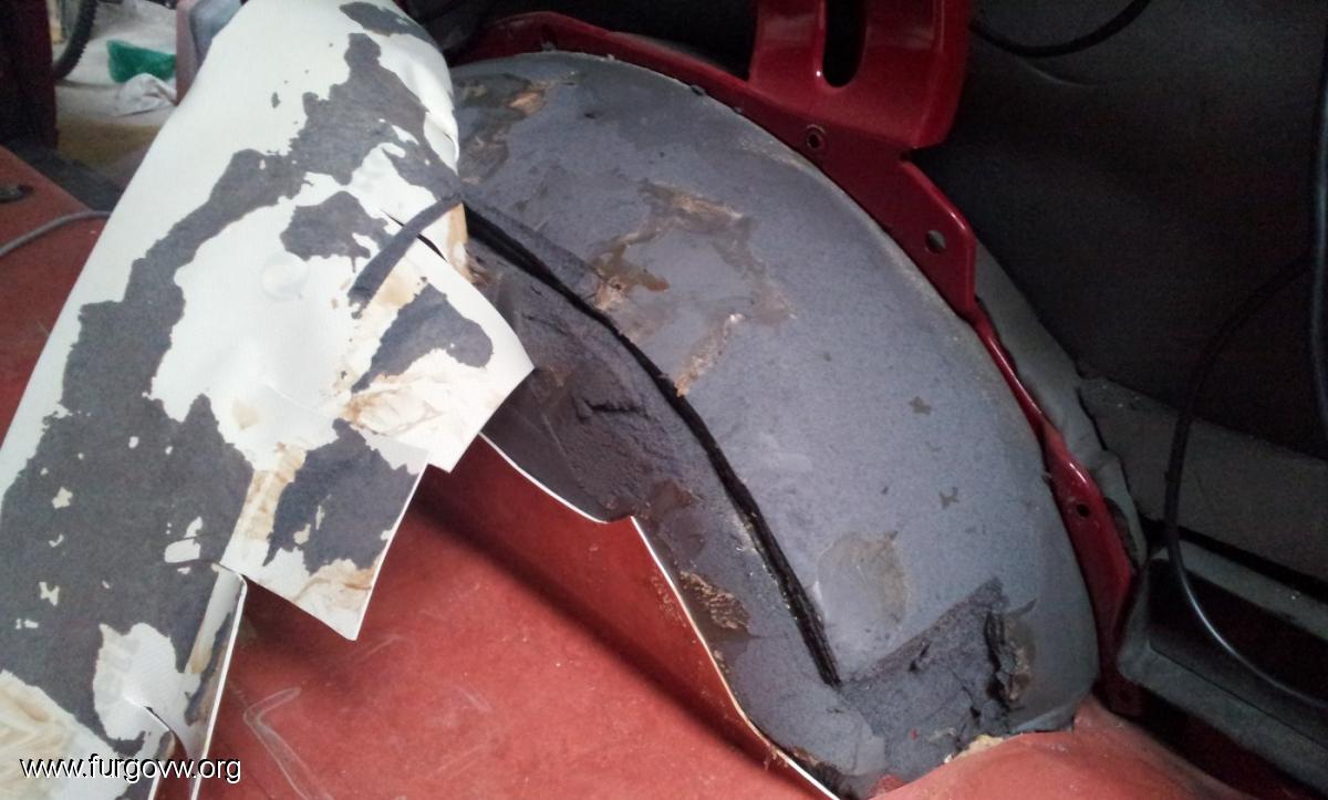

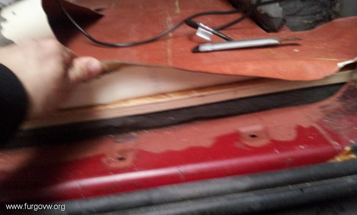

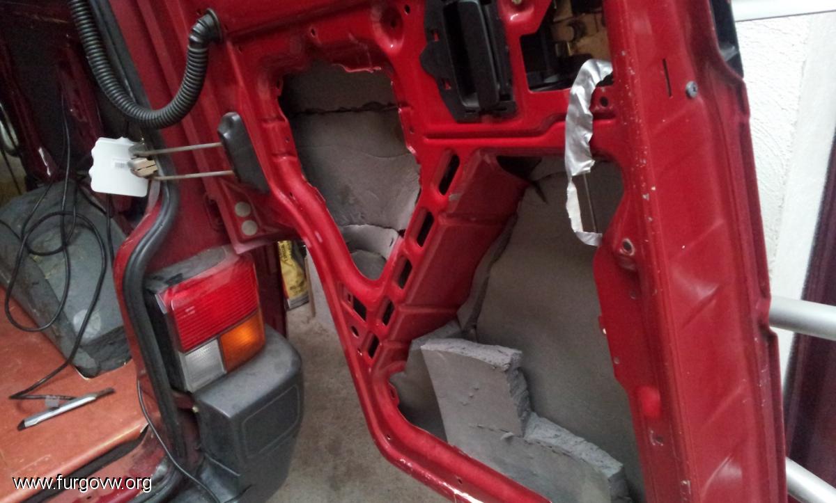

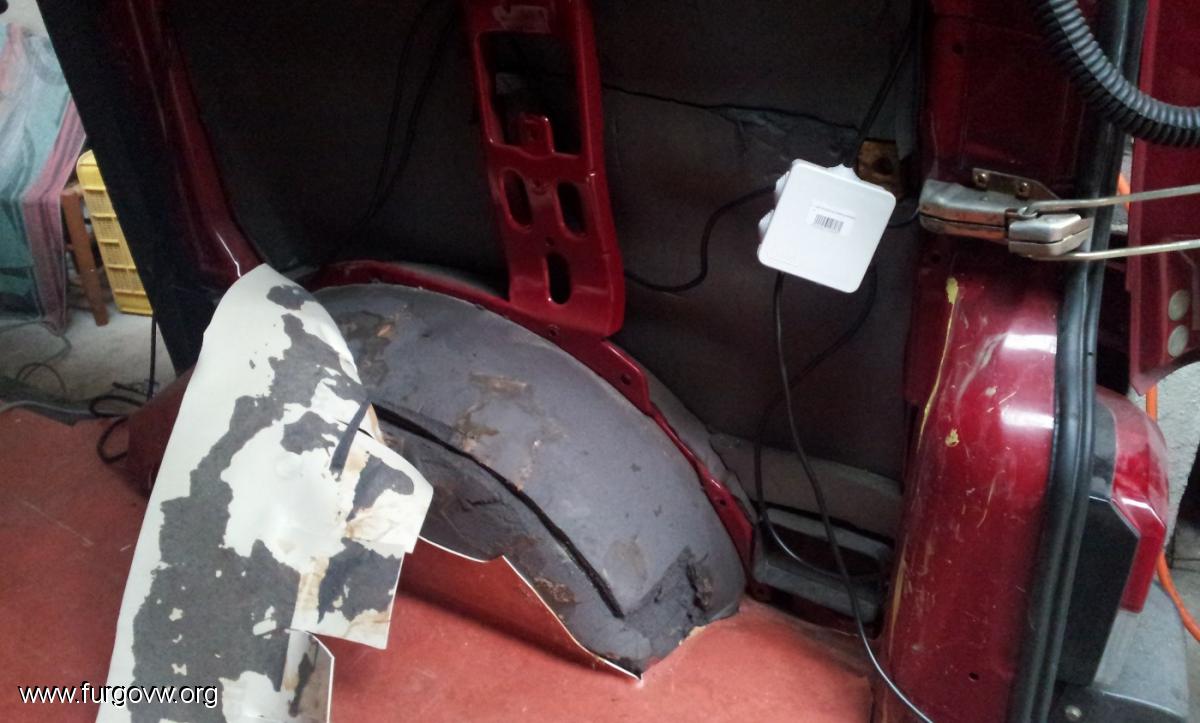

Hola a todos...
Aprovechando tanto saber sobre aislamientos os traslado unas consultas.
El año pasado compre una furgo y le hice unos muebles pero sin tocar nada mas.
Ahora la he desmontado toda ya que quiero hacerle otro montaje y aprovecho para mirar los aislamientos y cambiarle el suelo.
Tengo una dudas.
Primero...el material que se ve en las fotos..es Kaiflex, no?
Como podeis quedan mucho huecos a rellenar...¿si los relleno, ganaré aislamient?
Como podeis ver...el paso de rueda esta aislado con el mismo material...lo dejo o pongo otro material que no ocupe tanto sitio?
En las puertas traseras también falta mucho relleno.
Y en cuanto al suelo...hay una capa del material este y encima un tablero de fenólico...todo sube unes tres centímetros y pico...yo quiero quitarlo y ganar un poco de altura...que creeis...¿lo dejo o pongo otro material?
A ver que pensáis.
Muchas gracias.

Hola. Yo diria que es Kayflex o Armaflex.
Ganaras algo aislando los huecos, por supuesto, pero dificilmente cuantificable. Podrias rellenarlos de lana de roca y colocar Kayflex o Armaflex autoadhesivo encima en un espesor de 10 mm o 3 mm. Así la lana de roca no sale de ahí.
Veo demasaido espesor.
Obviamente cuanto mas se aisle mejor. Hay formas de hacer un mismo trabajo y conseguir un 50%, o un 70% o un 90% de efectividad...... llegar a este ultimo porcentaje tiene su trabajo y requiere algunos conocimientos y destreza. Si te aseguro que por otro lado recompensa y pongo un ejemplo visual.

En estos dias, en los que yo tambien ando buscando info sobre aislamientos, he leido que, en el suelo, es mejor poner armaflex/kaiflex SOLO en los surcos de la chapa (en la parte mas baja). Vamos, que comprimir el material con el peso de la madera, es, restarle cualidades al producto. Asi que, si no me equivoco (y es como yo lo haria), lo mejor es poner armaflex/kaiflex en los surcos y despues, poner algun aislante (del tipo que se usa bajo las tarimas flotantes) sobre TODO el suelo, quedando las partes altas de los surcos, solo en contacto con el aislante fino.
Ya digo que puedo estar equivocado, asi que me corrija alguien en caso de estarlo.
Todo termina en "fu", menos morcilla, que acaba en cuerda.
Uro-Camper
No me preocuparia por eso.
Aplastar el aislamiento....... dificil si usas un tablero de 12 mm en adelante y multilaminado fenolico. Ten en cuenta que el tablero reparte la carga. Pega en toda la superficie el aislamiento.
