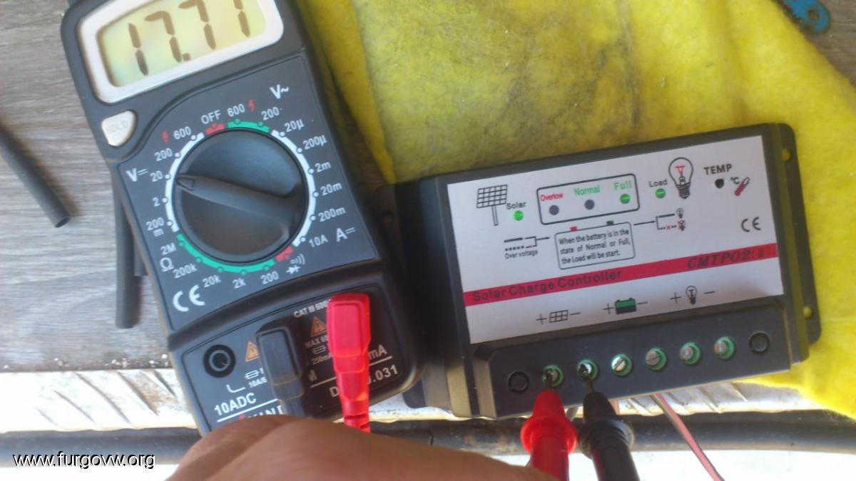

Bueno, pues después de cambiar los cables ya funciona todo. He tenido que quitar el sika de las placas y del techo, desoldar los cables defectuosos, soldar los nuevos, etc...una gracia, pero ya está, ahora meter los cables bien y reponer los paneles del techo y demás.
Al vendedor le he explicado la diferencia entre un cable bueno y uno malo...

Queda definitivamente descartado sustituir las placas grandes por pequeñas. A plena luz el rendimiento es muy similar, pero cuando la luz baja la diferencia es enorme, cuando las células de los paneles grandes aun mantienen 17V las de los pequeños ya no llegan a 13V. Las células de mayor calidad de los paneles grandes aprovechan 4-5 horas mas al día, así que con 400W de pequeñas solo tendría mas potencia puntual en las horas centrales pero menos acumulación a lo largo del día, y como yo hago vida nocturna en la furgo no me interesa.
Pero el objetivo primero que era mantenimiento de la batería de arranque lo cumplen perfectamente, ya está cargada a tope la batería y está en flotación, eso me asegura una larga vida de la batería e incluso poder poner algun extractor en cabina para el verano. Toy contento .yupiii

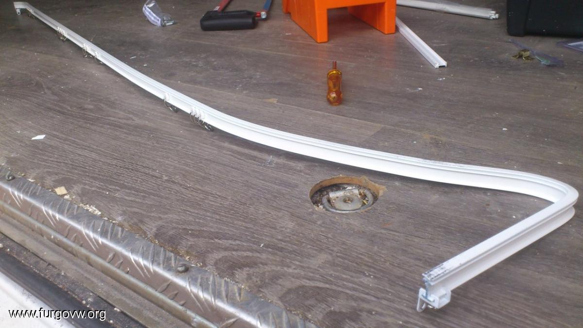

Estoy poniendo un riel de techo moldeable para poner en la puerta una mosquitera en verano y una cortina gruesa en invierno.

Pues te aviso que las cortinas van a ir cosidas con grapadora, porque lo he intentado con pegamento y eso no tira
para eso lo mejor es hilo de cera y una aguja gordita, ese hilo aguanta todo, lo conoci cuando hacia cosas de cuero, no hago dobladillos ni nada de nada, ;D ,
