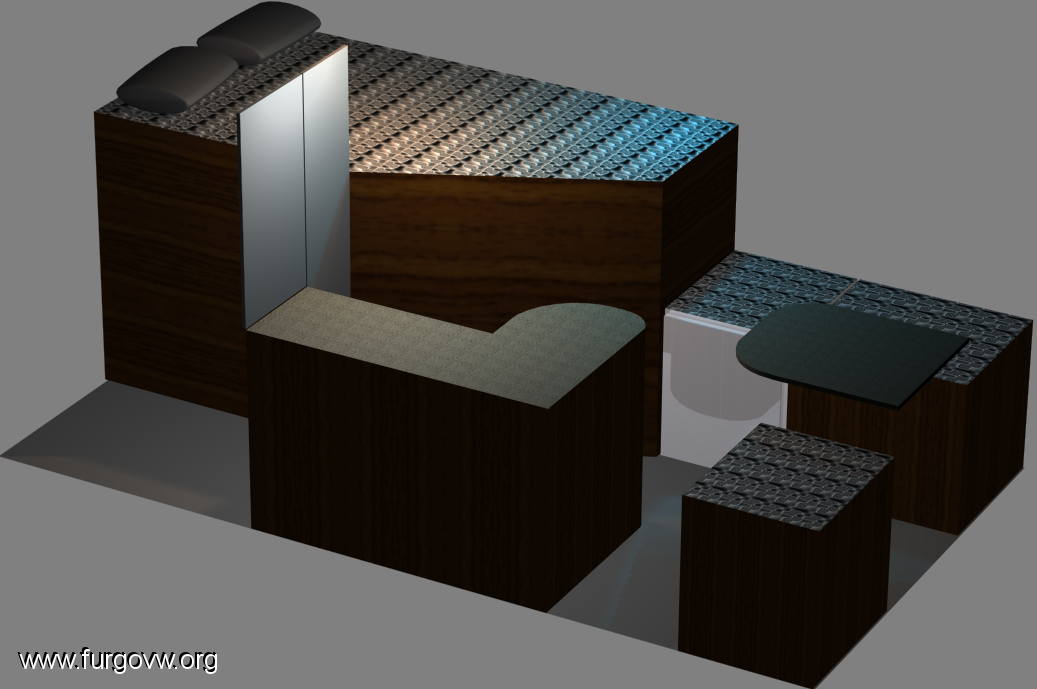

Seguramente nunca podre hacer una camperizacion fija, y es una putada porque me apetece un huevo, pero en fin, que se le va a hacer, por lo menos puedo hacerlo en la imaginacion jeje.
Esta seria mi distribucion ideal, con cama de 2,10m, tres plazas en marcha y para dormir, y una bodega de carga enorme que permita llevar una moto grande y/o bicicletas con rueda grande.

Perroflautero  confiemos en que la vida da mil vueltas,  seguramente de eso sepas más  que yo,  y cuando  hoy parezca imposible mañana nos estés  impresionando con una pedazo camperización fija.
Nunca olvides que tu furgo es la destinos.
Saludos y dale duro!!!!
Me mola tu idea, es diferente a lo habitual

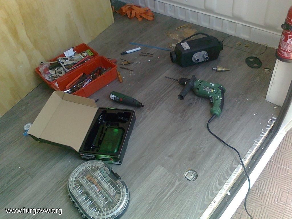

Me he liado a instalar la calefa, a ver que pasa .panico

Pues no quería tener que legalizar nada, pero ya la calefa es un punto de inflexión y tendré que pasar por caja. Como no quiero pasar la furgo a vivienda haré una legalización parcial y aprovechare para meter todo en ficha técnica, la segunda batería, el panelado, y la calefacción, además le pondré una claraboya (o un techo solar) y las placas solares las instalare fijas en el techo en vez de llevarlas en la baca.
He tenido que instalarla atrás porque debajo del asiento delantero era complicado, tiene una capa de insonorización de casi 2cm que tendría que recortar y entonces la calefa se queda "hundida" en el suelo y complica mucho poner los tubos sin cortar mas aislante...así que al fina va detrás de la mampara.
Ya tengo instalado el calefactor, ahora voy a liarme con el cableado y dejo para el final la alimentación de gasoil, que al final va a ser mediante "T" y no por espadín, si veo que la "T" da problemas no me quedaran mas web que bajar el deposito y poner el espadín, pero lo dejo como ultima opción porque es un marronazo bajar el deposito.
