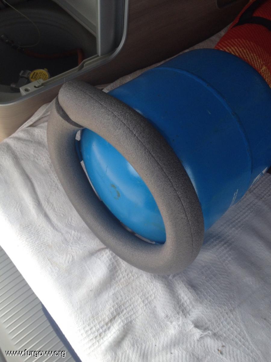

Puesta protección en bombona de gas para que en los baches no se mueva y erosione el deposito como le paso a un compañero del foro. He buscado por el foro el hilo pero no lo he encontrado si alguien lo encuentra que me pase el link i lo enlazo con el tema.

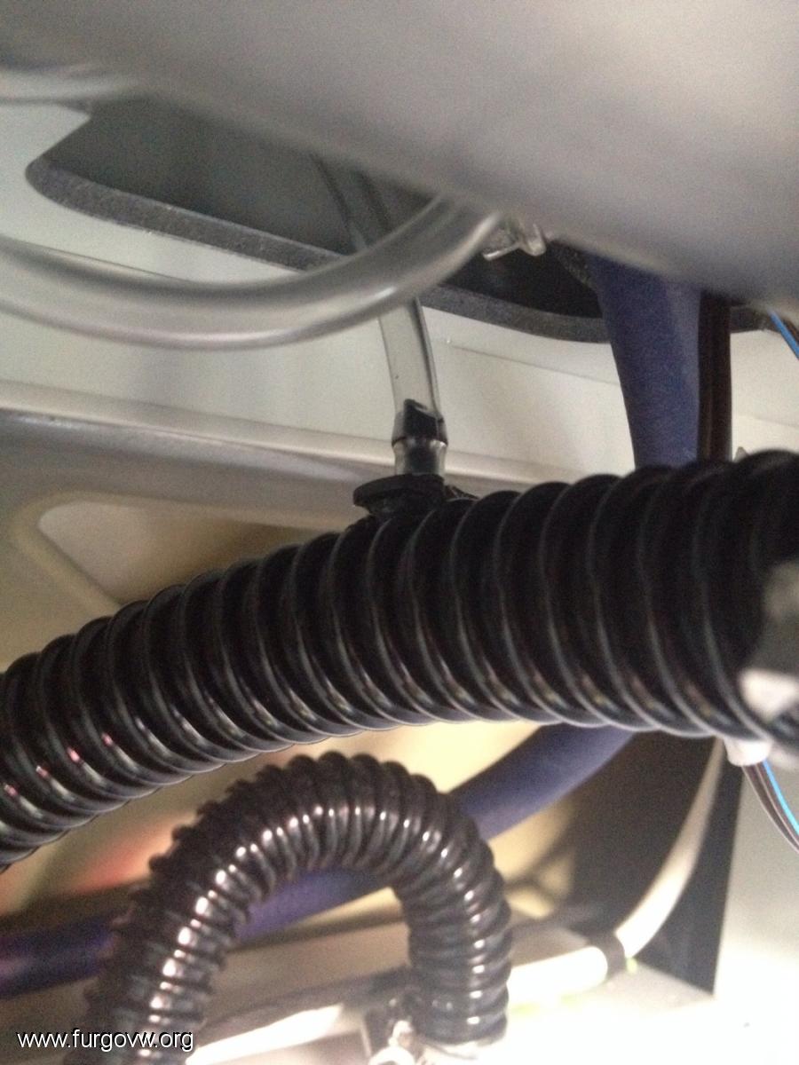

Puesta la entrada de aire en el fregadero clavado el brico de Trencalòs http://www.furgovw.org/index.php?topic=13793.msg1281437#msg1281437

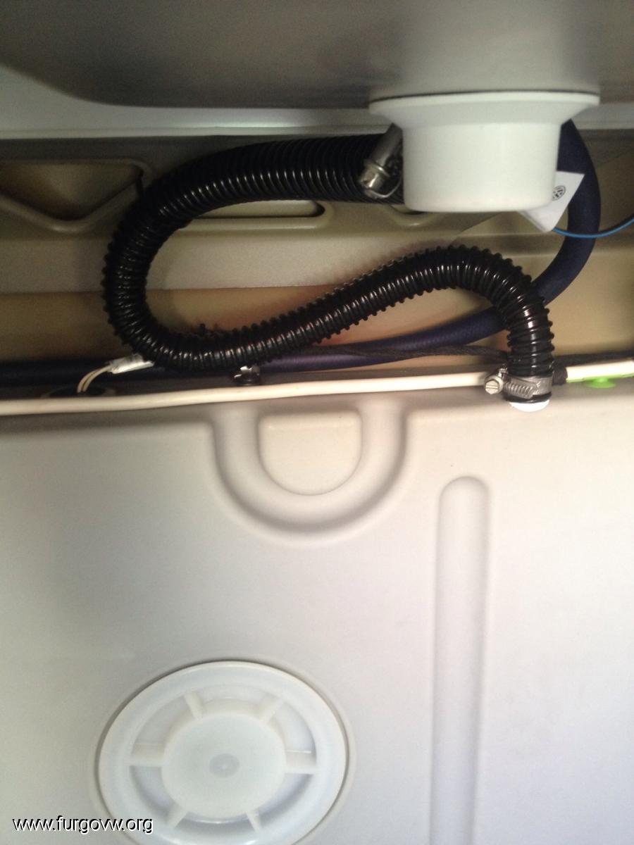

Muy buenas, aunque no tengo una cali, que ya me gustaria.. he visto mas bricos del fregadero. Si metes el tubo corrugado (el del desague) en la canal que lleva el deposito de sucias, te hace de sifon, lo cual hará que no te lleguen malos olores. Vamos como los de casa.
Quizas lo tengas ya puesto y en las fotos lo hayas sacado, pero por si acaso....
Llanut
Cita de: el_ri en Febrero 26, 2014, 16:32:01 pm
Correcto!!! No le saqué las fotos posteriores.... .fotografo
