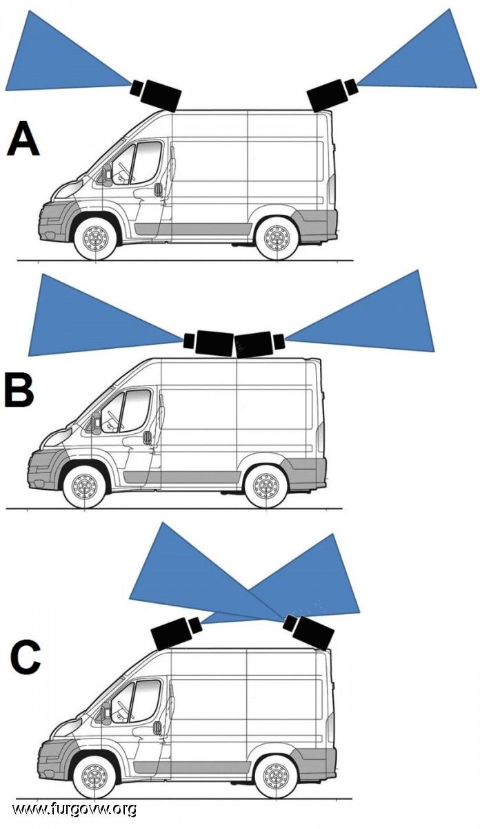

Los que tengan cámara de marcha atrás al tener pantalla a la vista bien se podría poner un conmutador para poner otra cámara colocada en el techo y observar el paso por el garaje.
Lo malo de entrar en un parking es que en plena rampa y próximo a tocar que veas que no entras y dar marcha atrás.  .confuso2
