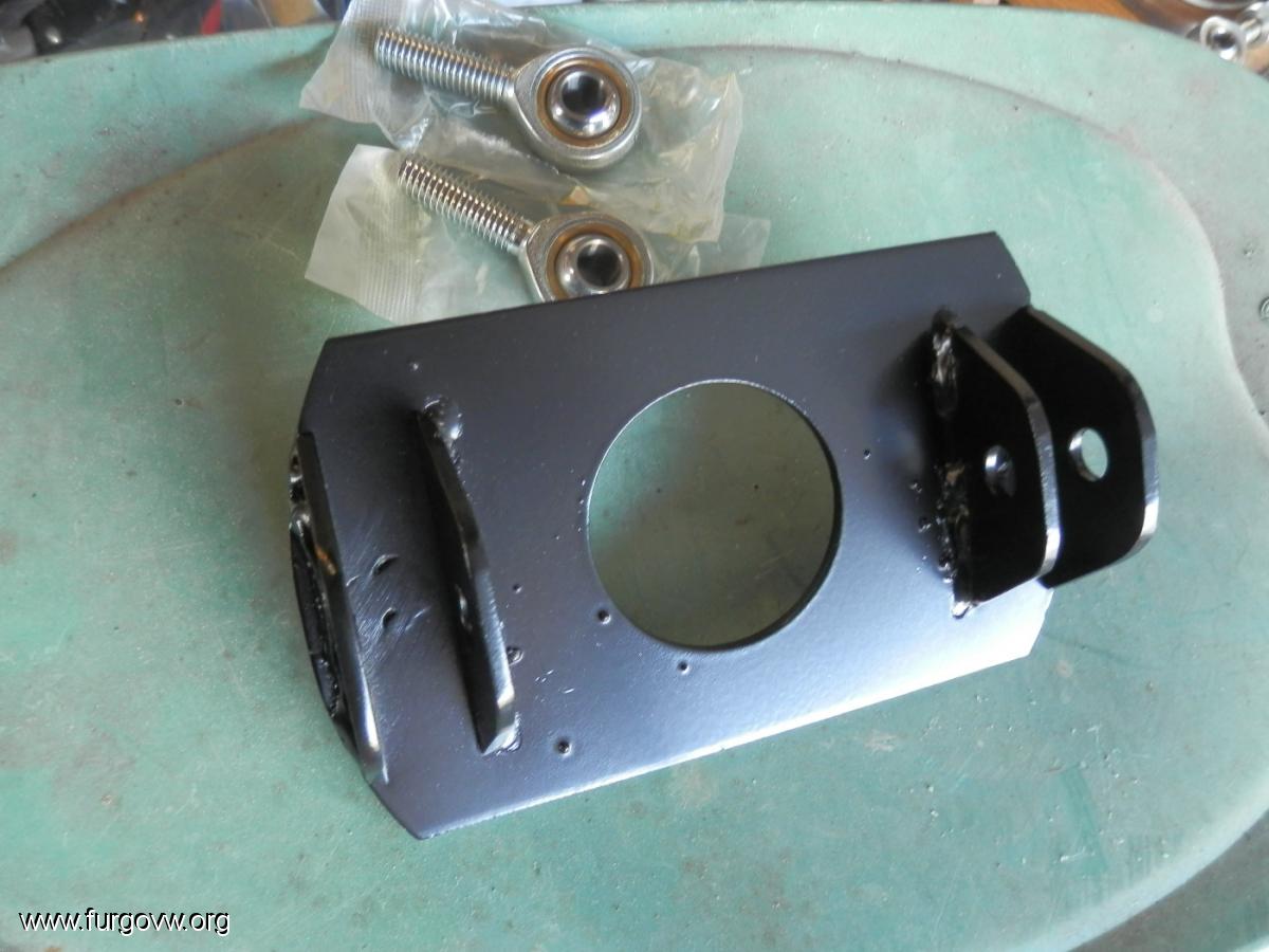

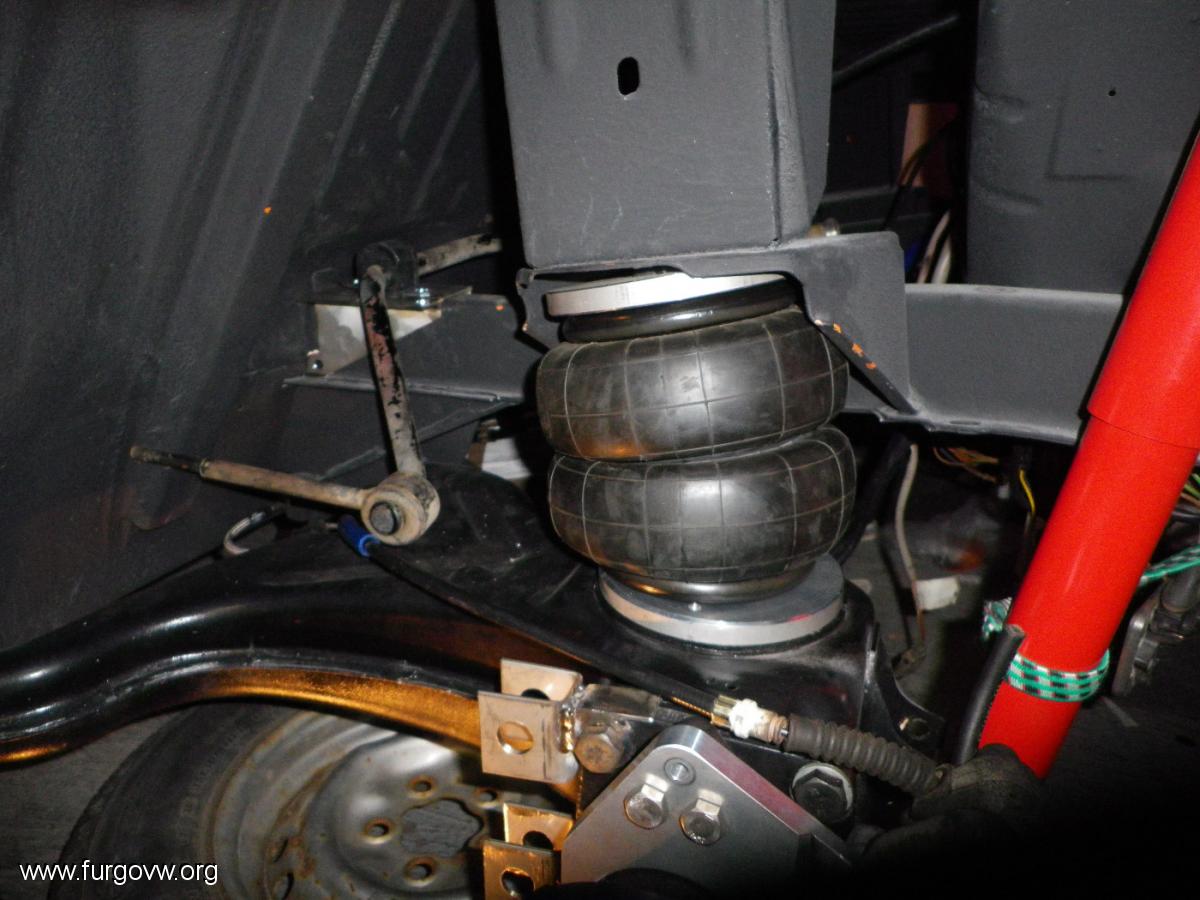

Bueno chicos, quien no lleva el culete un poco caído, o a quien no le habría venido bien levantar un poco el culo para evitar que algo roce con la defensa del motor... Os voy a explicar como instalé la suspensión neumática trasera neumática con unas cuantas fotografías.
Las balonas son éstas. Son de 2.600 Lbs cada una. Es decir, que entre las dos aguantan 2.360 Kg
Hay muchas formas de colocarlos. La más sencilla es con unas tomas tipo neumático en cada balona. Para ello primero colocamos la toma de aire.
Y preparamos las bases para atornillarlas en la parte superior e inferior.
Ésta última es la base. Hay que recortar un poco en el centro para el tocho donde va ubicado el muelle, para que quepa. Luego lo atornillamos todo y queda tal que así ;)
Si nuestra intención es un uso más... Syncro... debemos colocar en la base inferior unas rótulas, con una placa para fijarla al trapecio.
Y el resultado final es éste:
Espero que os haya gustado a todos. La delantera más adelante... ;)

Lo he probado yo... y unos cuantos más!!! ;D ;D Entre ellos Salva-van, RafagasTomy, Nachete686...
Es una pasada .baba la suspensión va super firme y en las curvas no se balancea na de na... Yo tenía montada una barra estabilizadora trasera y la quité para hacer unas pruebas con lo de syncronizar la furgo... por ahora no la voy a volver a montar!!!
Hay que probarlo para creerlo... en cuanto pueda, me lío con la delantera ;)
