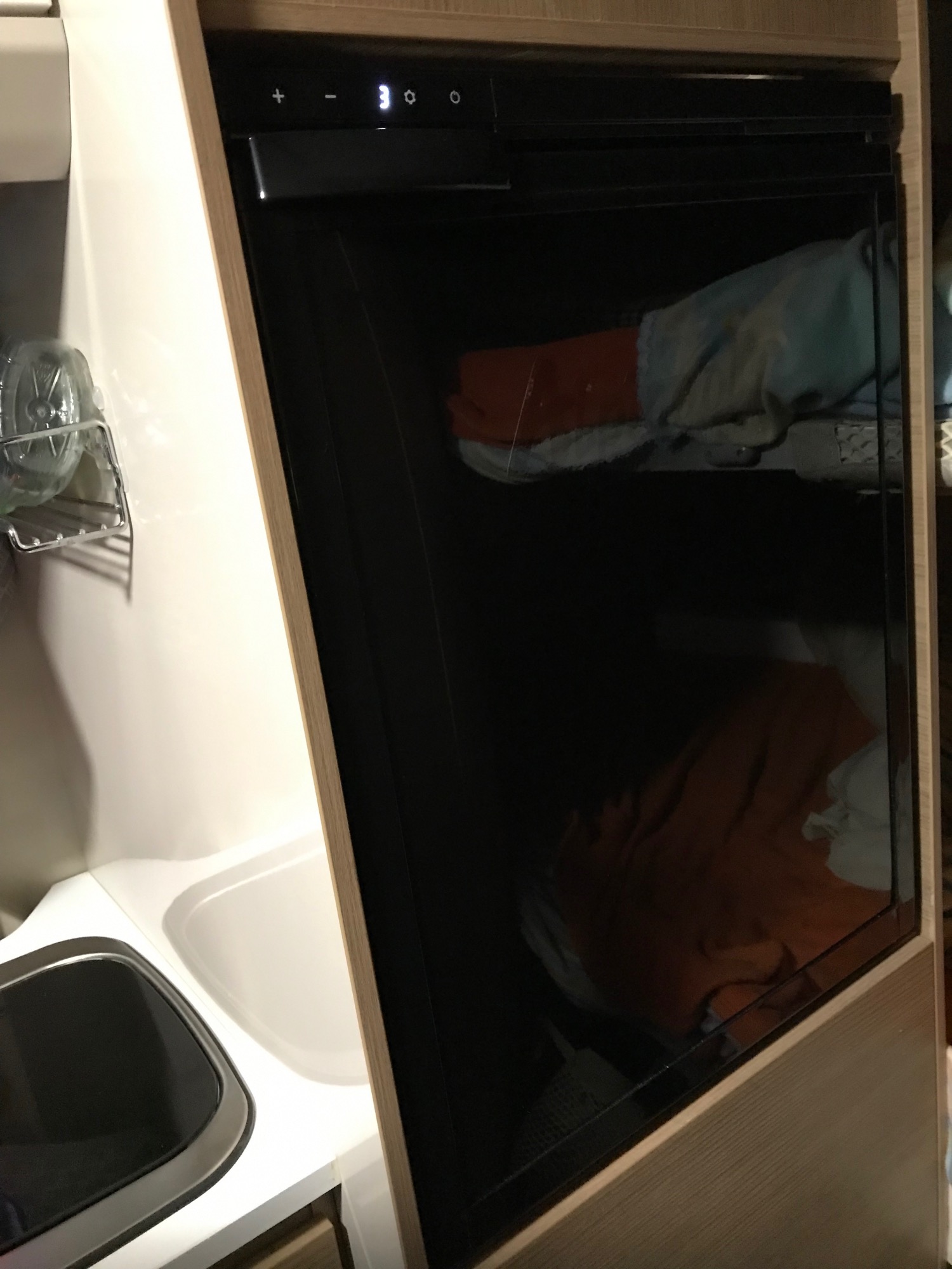

Cita de: Cortinass en Febrero 13, 2022, 10:31:36 amBueno pues puesto y probado el alpicool cr65
¿Que tal? ¿Has tenido que tirar cable desde la batería de la vivienda o la trivalente ya figura de ella?
Gracias!
Enviado desde mi Lenovo TB-X606FA mediante Tapatalk
Cortinass
Cita de: Rober_SR en Febrero 16, 2022, 02:19:31 am¿Que tal? ¿Has tenido que tirar cable desde la batería de la vivienda o la trivalente ya figura de ella?
Gracias!
Los cables de la trivalente no valen ni los iba a usar de todos modos. Tiré uno de 6mm desde la batería directo al frigorífico

Cortinass
Cita de: Rober_SR en Febrero 20, 2022, 18:00:44 pmOk, tengo que explorar en la mía cómo hacerlo porque es posible que la trivalente tenga los días contados...ya veremos
Gracias!!
Pues de momento en 2 salidas qie llevo con ella cada vez más contento

Cortinass
Cita de: Rober_SR en Febrero 26, 2022, 21:14:45 pmHola
¿Los cables los has tirado desde la batería? ¿Rodeando toda la furgp por el altillo delantero?
hola,no
los cables los he conectado a la bateria que llevo en el salon,despues de desarmar media camper para pasarlos por dentro del habitaculo y serme imposible,taladre el suelo y me los lleve por el chasis hasta los cajones de la cocina que aproveche para meterlos por un respiradero que lleva.de hay los pase al armario que esta pegado y desmonando la columna que hay a la derecha que es para pasar cables,de hay a donde tienen que estar por el macarron de los cables de 220 que los quite
mclouis menfys van 3
Rober_SR
Cita de: Cortinass en Febrero 28, 2022, 18:51:19 pmhola,no
Aja, entendido. Muchas gracias
