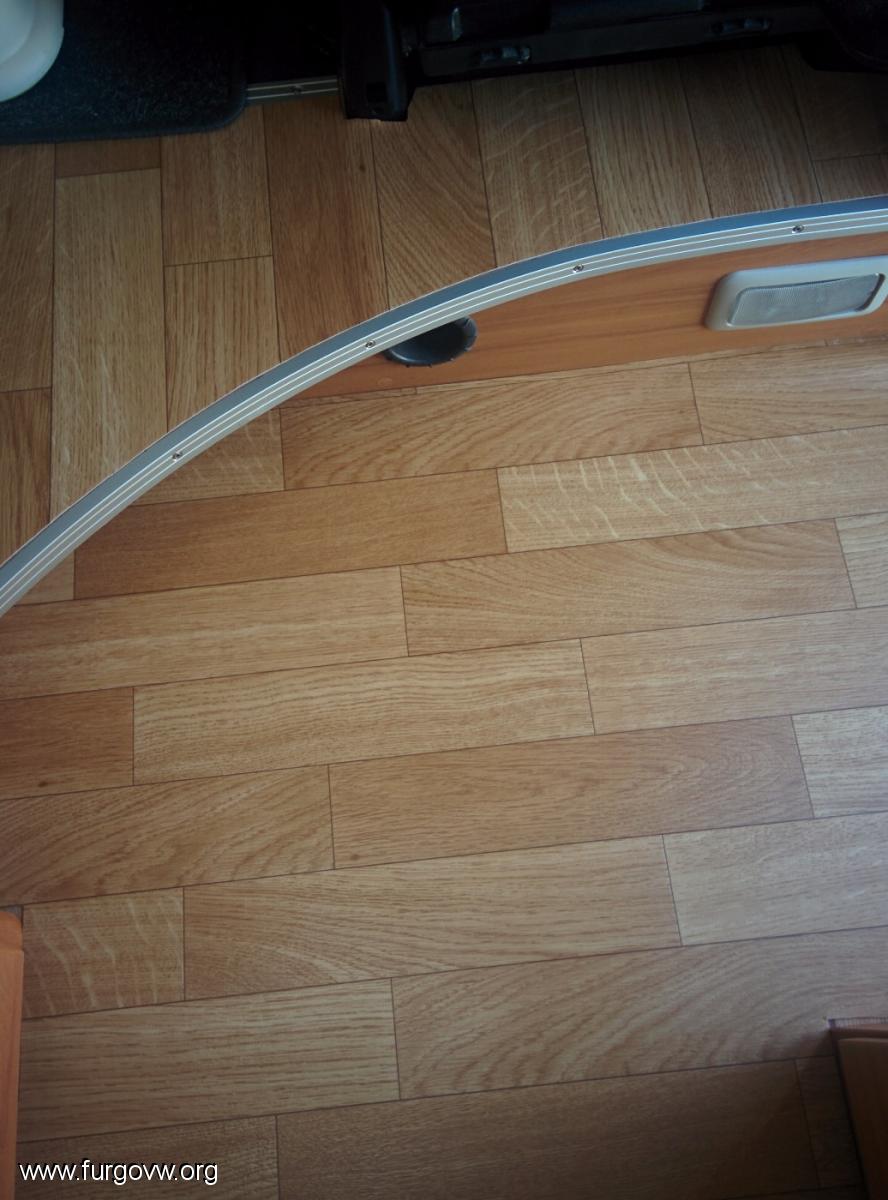

Bueno, vamos actualizando alguna otra chapucilla, que tenemos un poco abandono el hilo. Hemos colocado el suelo de sintasol, que cubre completamente el original:

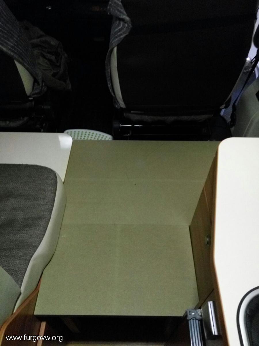

Teníamos pendiente desde que compramos la furgo preparar una cama supletoria delante. Trae una originalmente, pero es para un niño, de este modo, con unas piezas extra se hace a lo ancho de la furgo y cabe un adulto perfectamente.
Esta es la que trae originalmente:
Nosotros somos dos y no la necesitamos pero como a veces hay algún que otro invitado, en esta se duerme genial y se cabe perfectamente. Son dos piezas independientes hechas de DM, y es verdad que pesan, pero la cama se va a usar muy ocasionalmente y sólo costaron 18 euros. Las patas son listones de madera y se le montó una rosca para unir con el tablón. Si fueran para uso habitual, sería mejor hacer la estructura de chapa marina, que pesa mucho menos, pero también es más cara.
Le faltan las espumas, que no tenemos fotos con ellas, en cuanto tengamos las ponemos:
Esta es con toda la cama hecha, tengo que intentar quitar alguna foto desde fuera de la furgo, para que se vea bien:

Para poder tener la puerta lateral abierta en varias posiciones, aún cuando la furgo está inclinada, pusimos una cuña en el carril, hecha con una pieza de aluminio que va atornillada:
