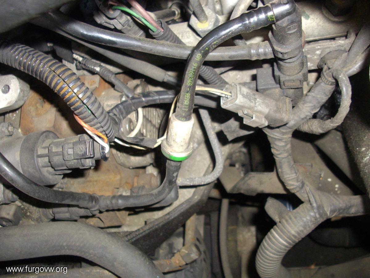

Gino
Hola, pues la semana pasada recogi la furgo del taller, la lleve para la revision de los 10 años y por el problema este que os comente que se encendia el chivato de calentadores y por lo de las revoluciones que arrancando en frio oscilavan entre 500 y 1000 incluso llegando a pararse aveces la furgo.   Ahora va genial   .panico muy fina, el fallo segun me dijeron era un tubito suelto y unos cables pelaos.... que se encuentran nada mas quitar el plastico que cubre el motor, dice que lo vio enseguida y lo soluciono en un momento,  En la factura pone concretamente Conexion TUBO DE REBOSE nada mas, luego al llegar a casa quite el plastico ese e intente fijarme que cables estaban arreglados pero no vi nada recien arreglado, quiza el tubo es que hay por ahi mas limpio sea el de rebose  ??? no se... bueno aqui dejo mi experiencia por si a alguien le sucede y quiza sea estre el fallo que tiene.
creo que el tubito suelto era ese del primer plano, y los cables pelaos ese trozo de cinta aislante que se ve detras del tubo, pero no estoy seguro...
saludos!!
kikidaki
Al leer tu post me he acordado que quitando toda la carcasa del filtro de aire debajo aparecen los inyectores y sus conexiones , tenia una conexion a un inyector (el de enmedio) pelados los cables seguramente por la vibracion del motor , asi que le he puesto una arandela mas por debajo de la fijacion dcha delantera a la carcasa para que tenga mas espacio y le he puesto cinta a los cables.
