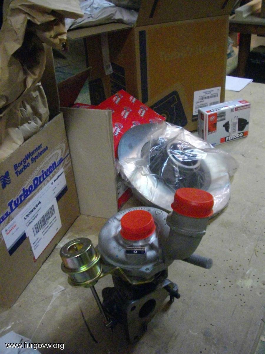

Hola, yo tambien tengo una vivaro 1.9 100cv del 2003, me paso exactamente lo mismo que comentas en el 1er mensaje, la lleve al mecanico de confianza, cambio el turbo (estaba jodidillo), limpio la EGR... nada seguia dando el fallo, miro sensores y caudalimetro, recuerdo que cambio algun sensor.. no me acuerdo cual, y dejo de dar fallo pero al arrancar en frio, como que ronroneava el motor, (las revoluciones subian y bajaban de 1000 a 500 un ratico, y luego ya se estabilizaban en 1000, pero aveces se me paraba...)  sigo algo mosca por eso... y en agosto subiendo a huesca se encendio otra vez el chivato de calentadores  :(  apage, encendi y sin problemas... en marzo toca itv y la llevare antes a la opel para revision y haber que dicen... (ya os dire si me dan solucion)... me quedo por aqui haber si solucionas el tema y cual era el fallo...

pues si, una pasta... El turbo lo compre por internet creo que fueron 700€ mas luego la mano de obra, aprobeche y le hize una revision completa y cambie frenos delanteros, aceite, filtros y demas... Una pasta... Y encima no veo que vaya bien, por el ronroneo y el injustificable encendido del chivato de los calentadores... haber si en la opel le sacan algo con el ordenador ese de diagnosticos...
