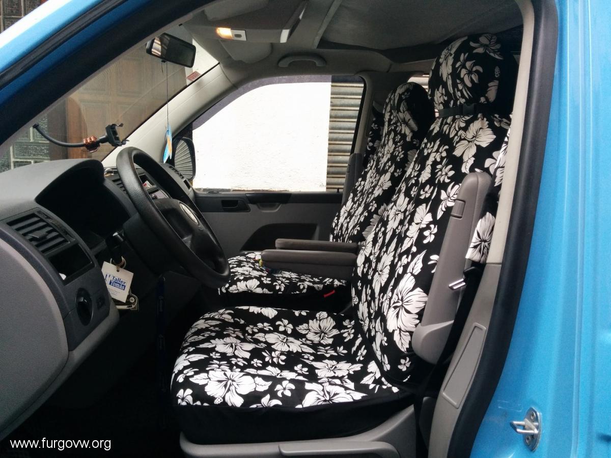

Hooooola de nuevo, últimamente estoy muy activo, verdad? .palmas
ya dije que las fundas esas no me terminaban de gustar, verdad?
Pues ahí os presento mis nuevas fundas para los asientos  .loco2 (hacía ya muchísimo tiempo que las tenia seleccionadas/decididas pero no me había decidido a compararlas).
A mi me encaaaaaaaantan .baba
Que os parecen?
A que molan!
jejeje  .loco1
Que chulas las fundas!!!
La furgo es una pasada.

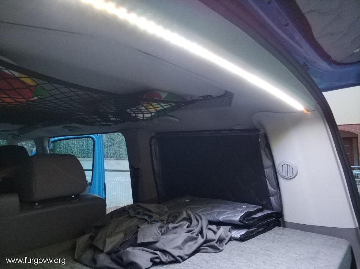

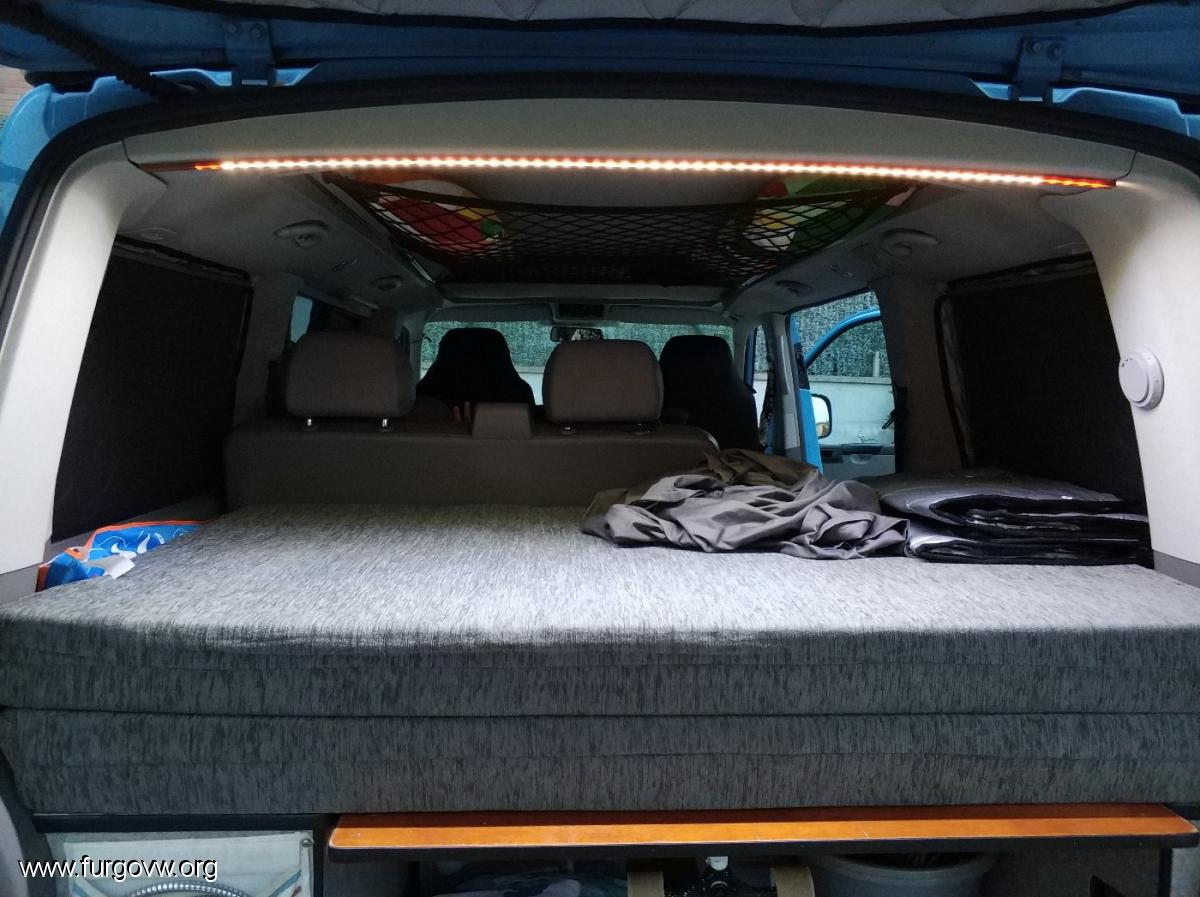

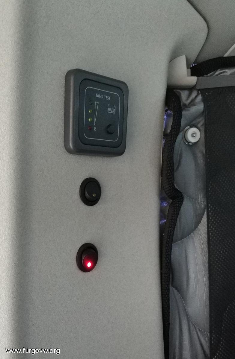

Hola y saludos a los que seguís el tema y también a todos los que os gusta leer hilos de otras furgos por interés o porque estáis buscando ideas para la vuestra.
Os presento un último brico casero que cumple, con creces, una cosa que buscábamos desde hacía muchísimo tiempo.
Se trata de una tira de led trasera integrada en un soporte de plástico color madera (puramente estético para hacer juego con todo lo demás) conectada a la segunda batería.
Evidentemente su función es iluminar la parte trasera de la furgo y así poder cocinar de noche sin problemas, hurgar en el arcón, o simplemente, dar luz.
Ahí van unas poquitas fotos del montaje y de cómo ha quedado.
A ver si os gusta.... xD

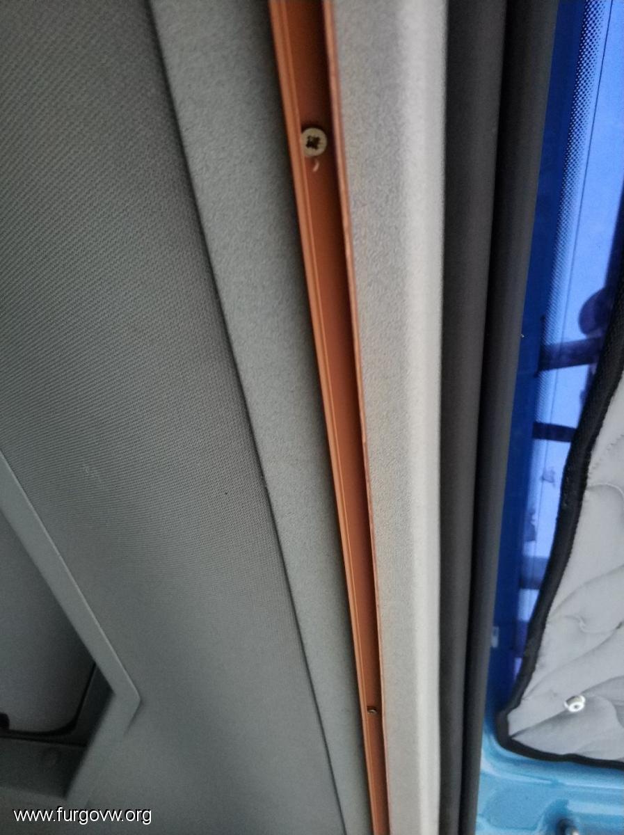

Soporte del led pegado y atornillado para que no se despegue.

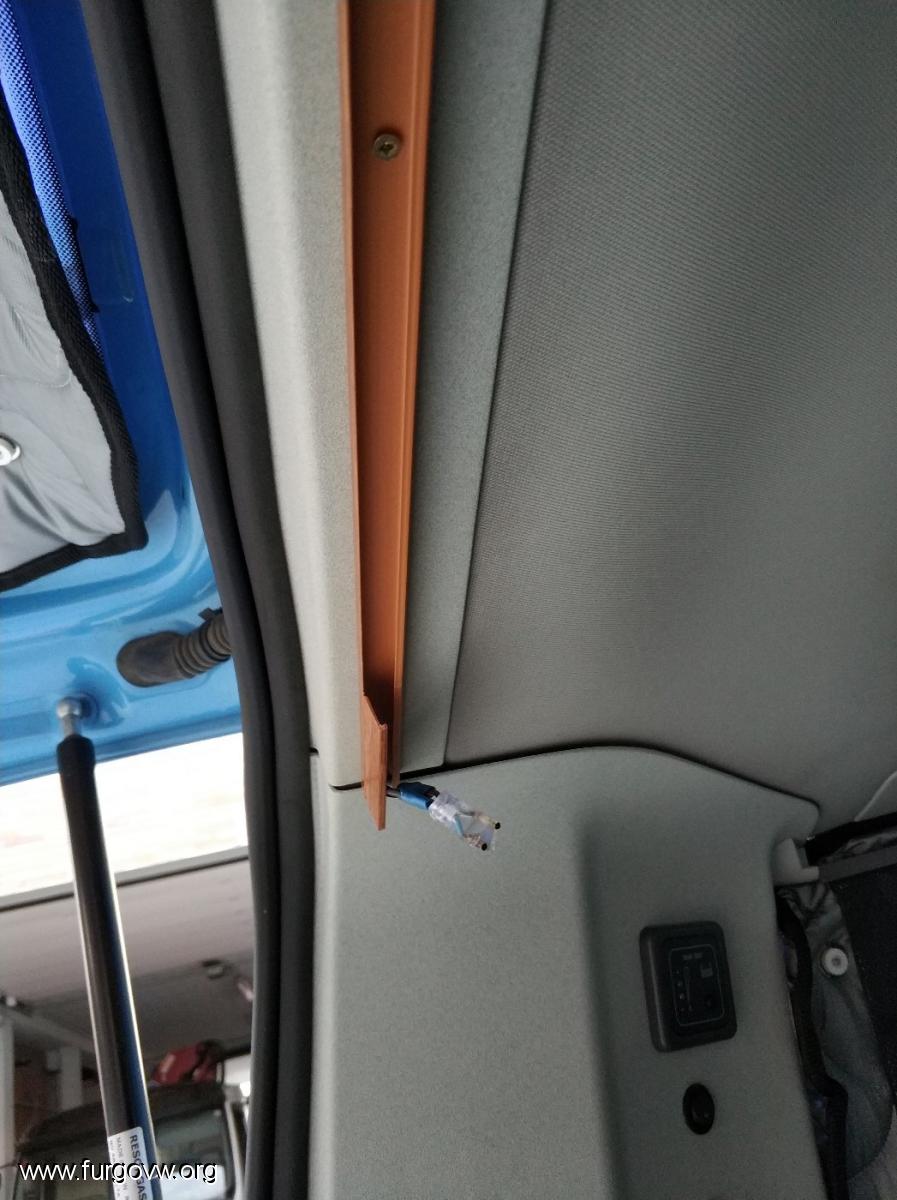

Conectado al cable de la dicha exterior con un fusible de protección.
Interrruptor. Me hubiera gustado que la luz fuese verde o de otro color pero tal como dice el dicho...
A caballo regalado no le mires el dentado, verdad?
Bueno, este verano lo hemos probado y nos va más que de lujo, así que, objetivo superado.
Espero que guste y alguno se anime a hacérselo, y si hay alguna duda, no dudéis en comentar o preguntar en el hilo, que, más o menos suelo contestar rápido....  .loco1
¡Salud y km foreros!
