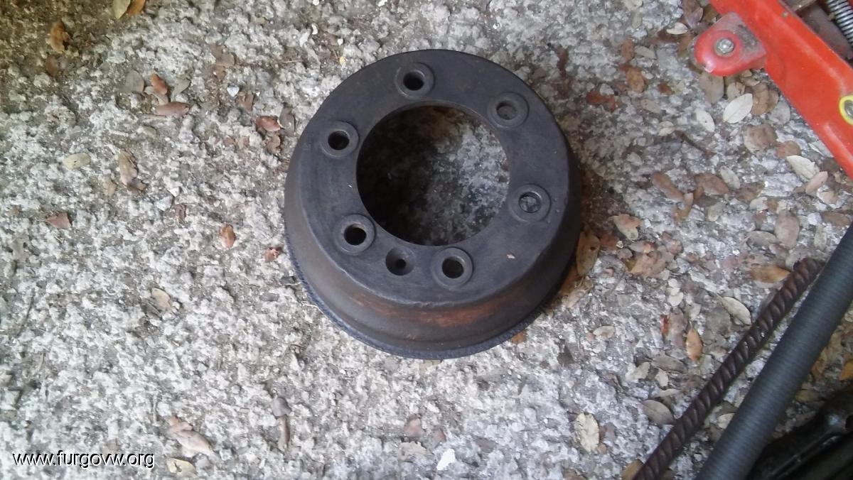

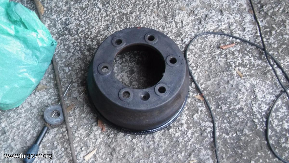

Dejando listo los platos de mordazas y los tambores mientras esperamos el recambio para montarlo

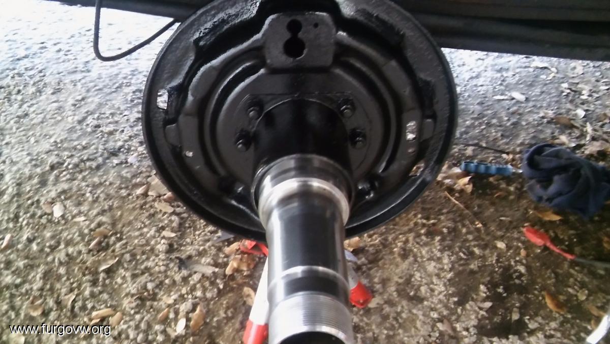

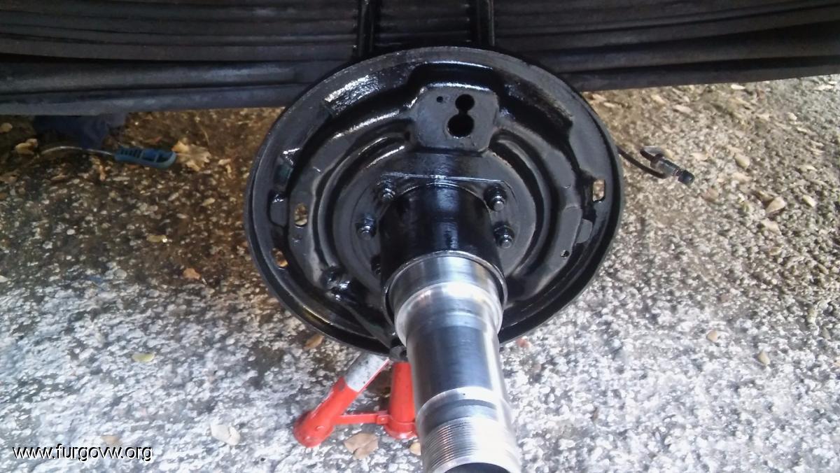

Acabando frentes abiertos, por fin llegó la llave de sesenta y siete  que he tenido que mecanizar  para que entrara en el buje,  eje trasero acabado, cojinetes, bombines, mordazas, liquido nuevo, el eje delantero: cambiados  cojinetes de buje,  pinzas de freno: una cambiada el kit de juntas y la otra reparada en casa de frenos, ya que tenia que mecanizar la rosca del purgador, canviado los topes de motor, reten del cigueñal, esperando manguitos de motor para montarlos todos nuevos y hacer la distribucion. también se ha pintado el vano motor.

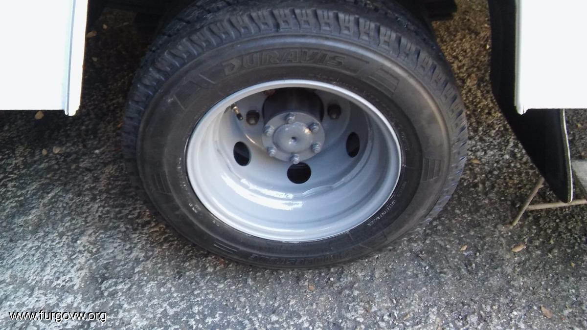

Ya tiene zapatos nuevos.las llantas se han chorreado con arena, dado oxino,imprimacion y pintadas, montado cubiertas y equilibrado con arena, ya queda menos
