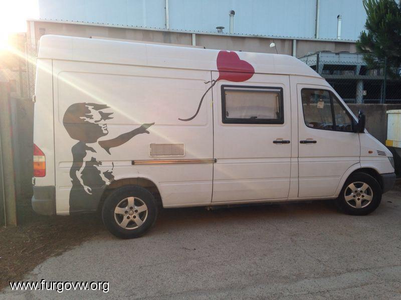

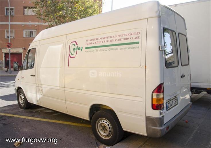

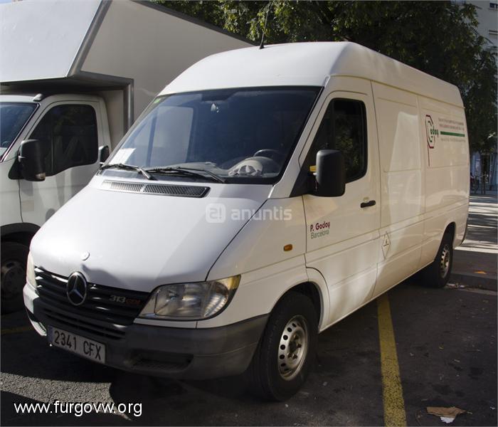

Todo empezó cuando encontré esta sprinter del 2004 con 110 mil km , la furgo era carpintera y la tenia una señor mayor , bien cuidada de motor aunque no tanto de chapa, pero bueno yo tampoco quiero estar sufriendo por la pintura, y la verdad es que de motor va muy muy fina, una fotillos de como la encontramos.
la compra fue en el mes marzo de este año y acabada aún no está pero la homologación y todo la conseguí para el 5 de agosto , el dia 6 marchamos a Austria y Slovenia618699092 sin haberla probado mas que ir a la itv 3 veces, 4000km y ningún problema, todo absolutamente genial. ;D

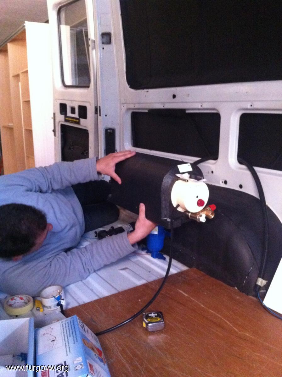

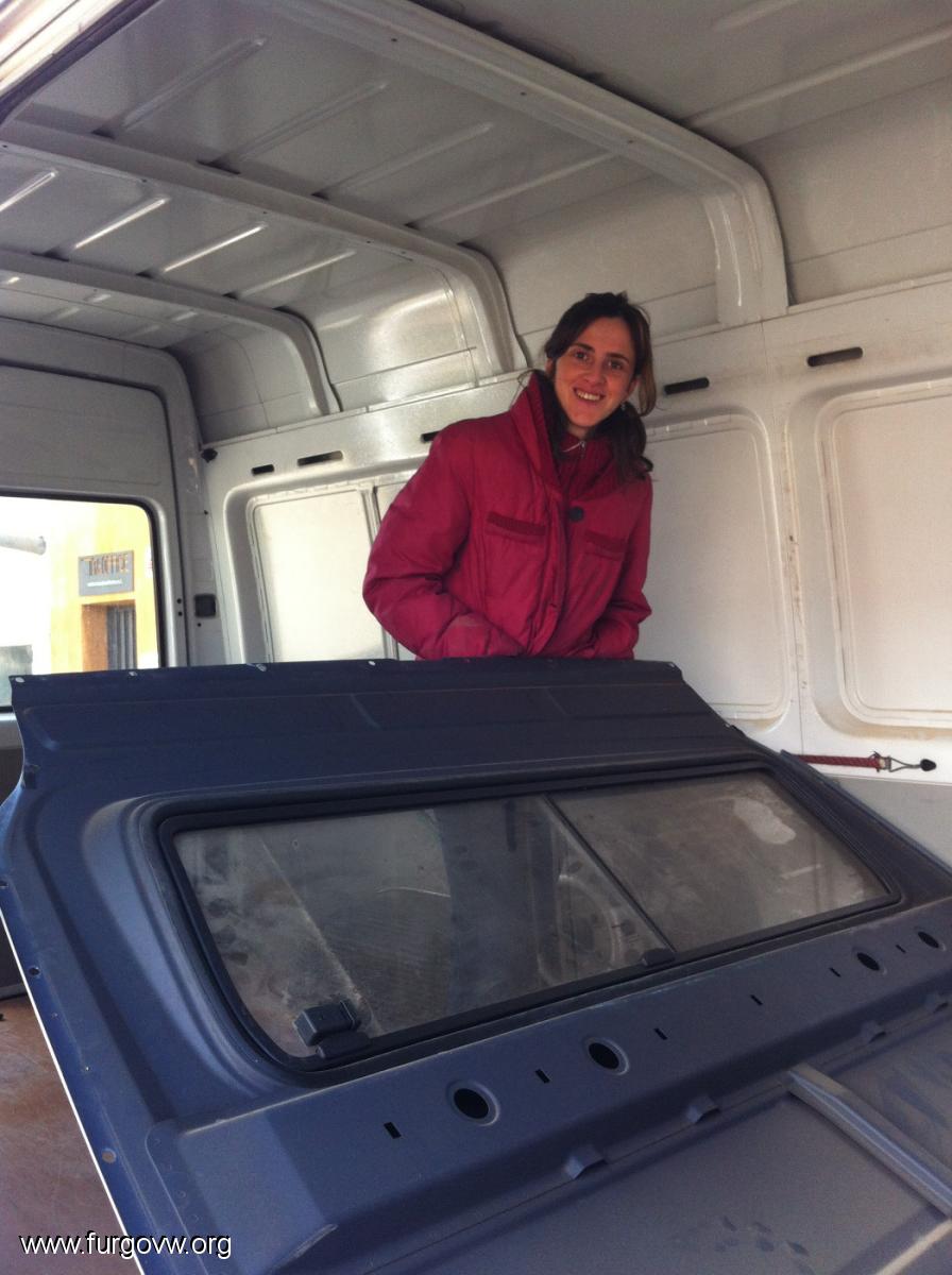

jaja, estoy en ello, pero tengo muchas fotos y voy haciendo un poco de selección, igualmente el que esté interesado que se pase po rla galeria y verá alguna foto más

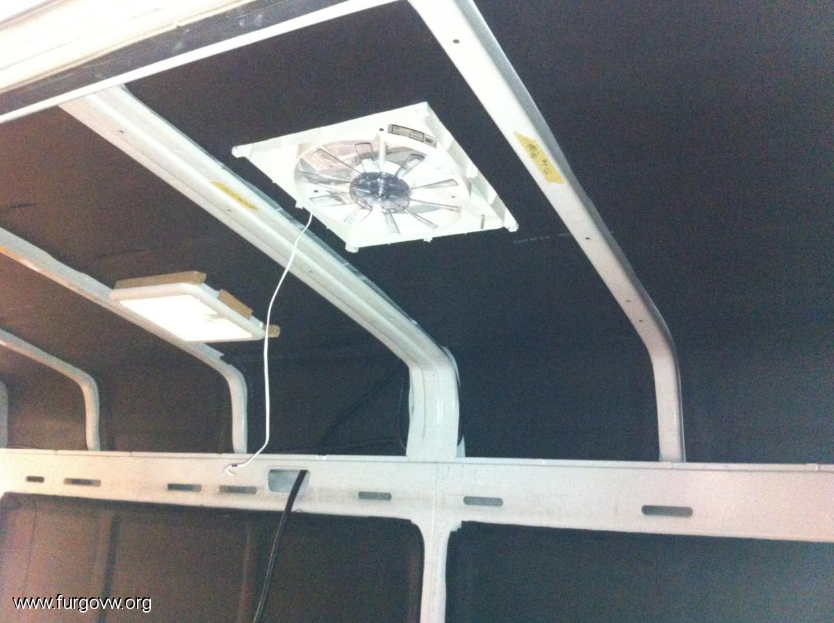

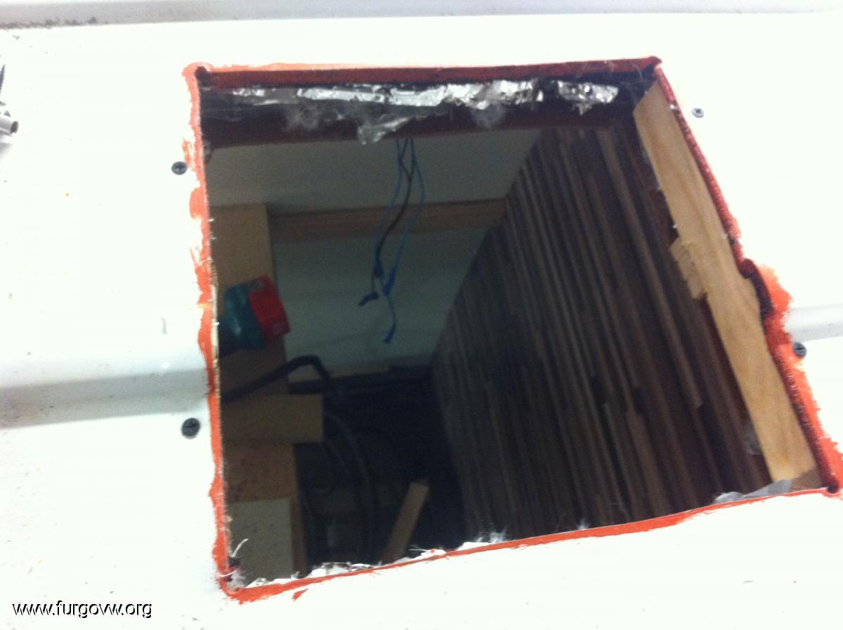

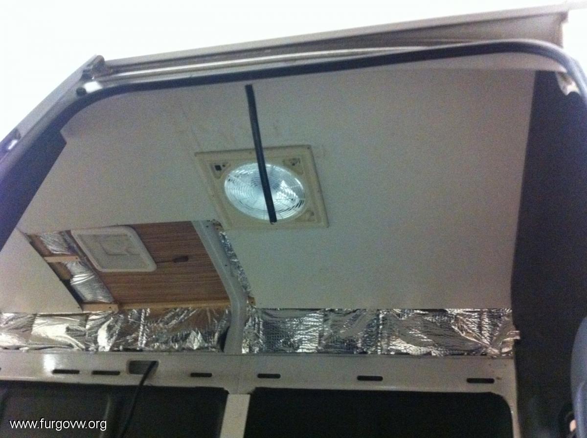

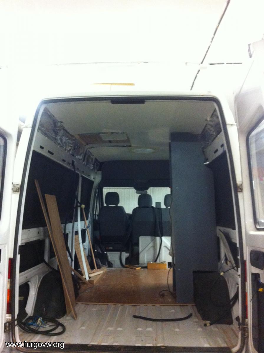

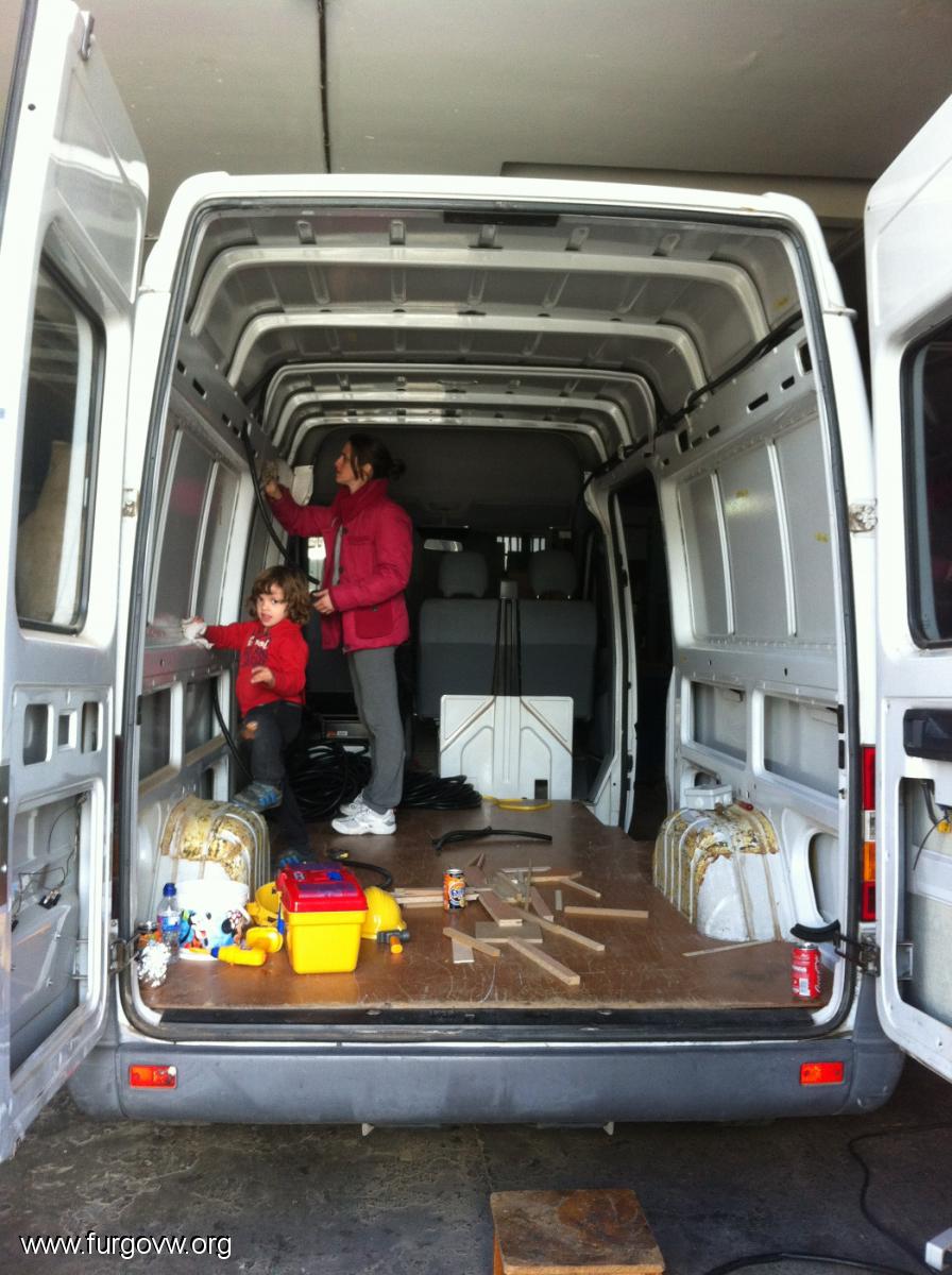

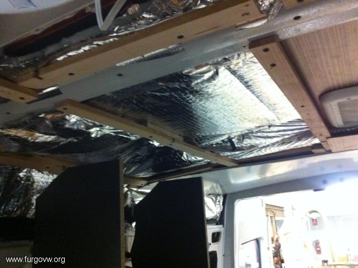

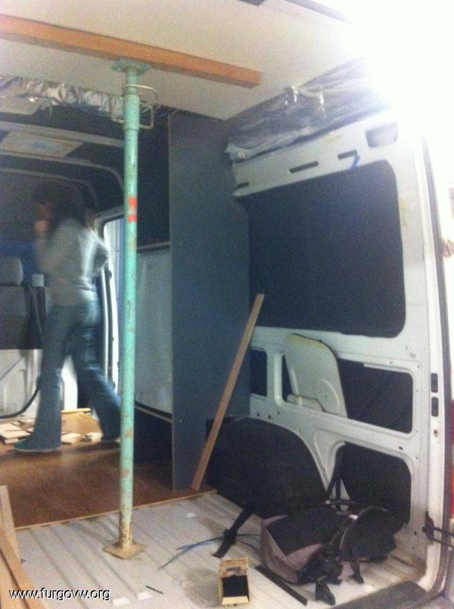

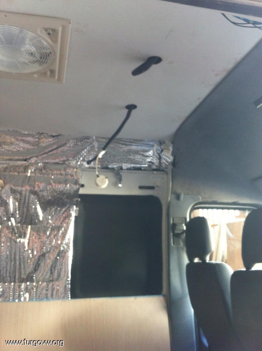

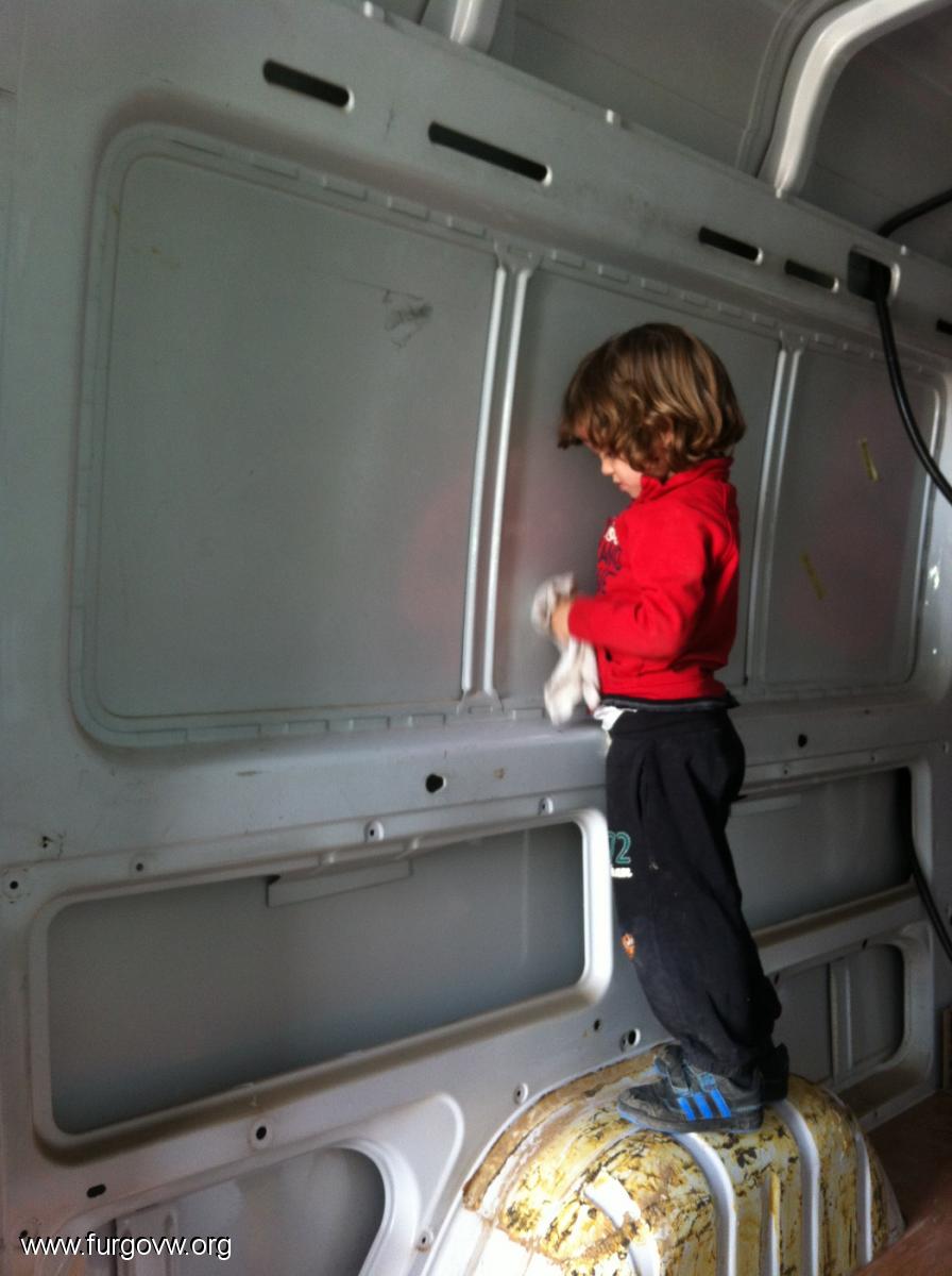

llega el momento del proceso, ya sabeis, cortar techos paredes, forrar con el material de neopreno las paredes y el 12 capas de aluminio, paredes de madera, instalacion electrica, agua, etc etc, bueno mas fotos que es lo que os molo...anda que no os conozco ni na!!!!!!!
ahora que veo las fotos aqui sale todo el mundo trabajando menso yo jeje,

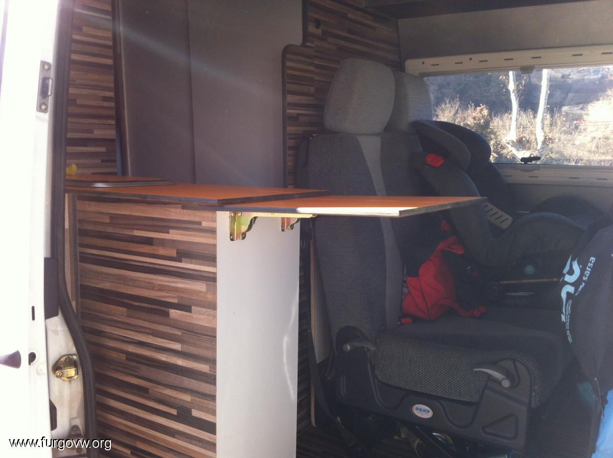

Menudo trabajo te has metido, te ha quedado muy bien y  has sacado adelante el trabajo bastante rápido. A mí me costó muuucho más tiempo y no me atrevo a decir que esté acabada. También es una Sprinter, ya verás que pedazos de  máquinas y que pocos problemas dan.

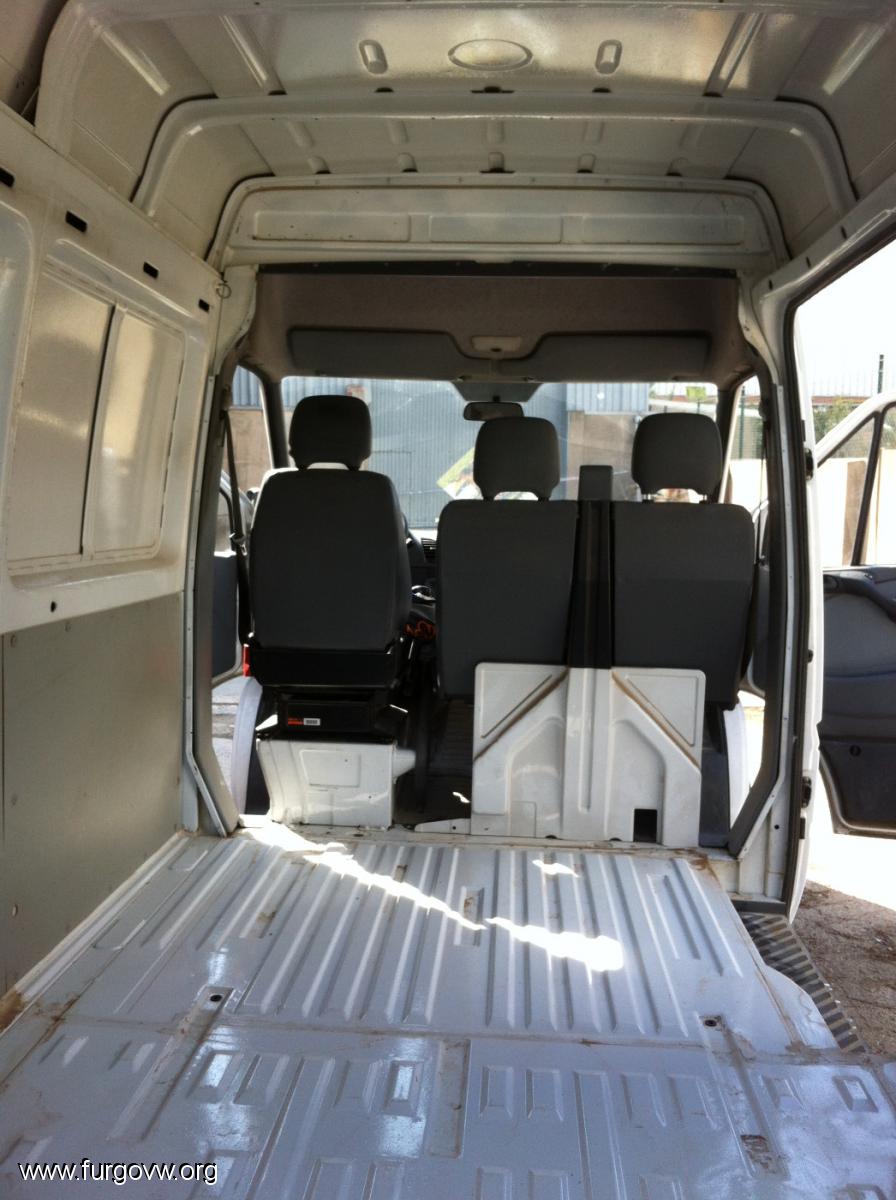

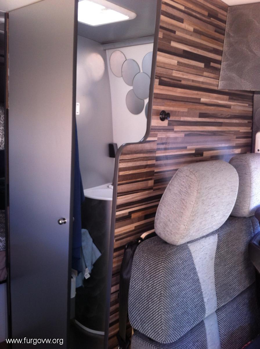

Me interesaría que comentes detalles del asiento cama, que modelo es, cómo se ancla, ¿puedes poner fotos de el abatido?
¿Vas a seguir con 3 plazas adelante? ¿no te tienta hacerlos giratorios?  Y por último, ¿qué material has puesto en el suelo y los muebles,? No sé ve bien si es un recubrimiento vinílico o contrachapado con ese acabado.

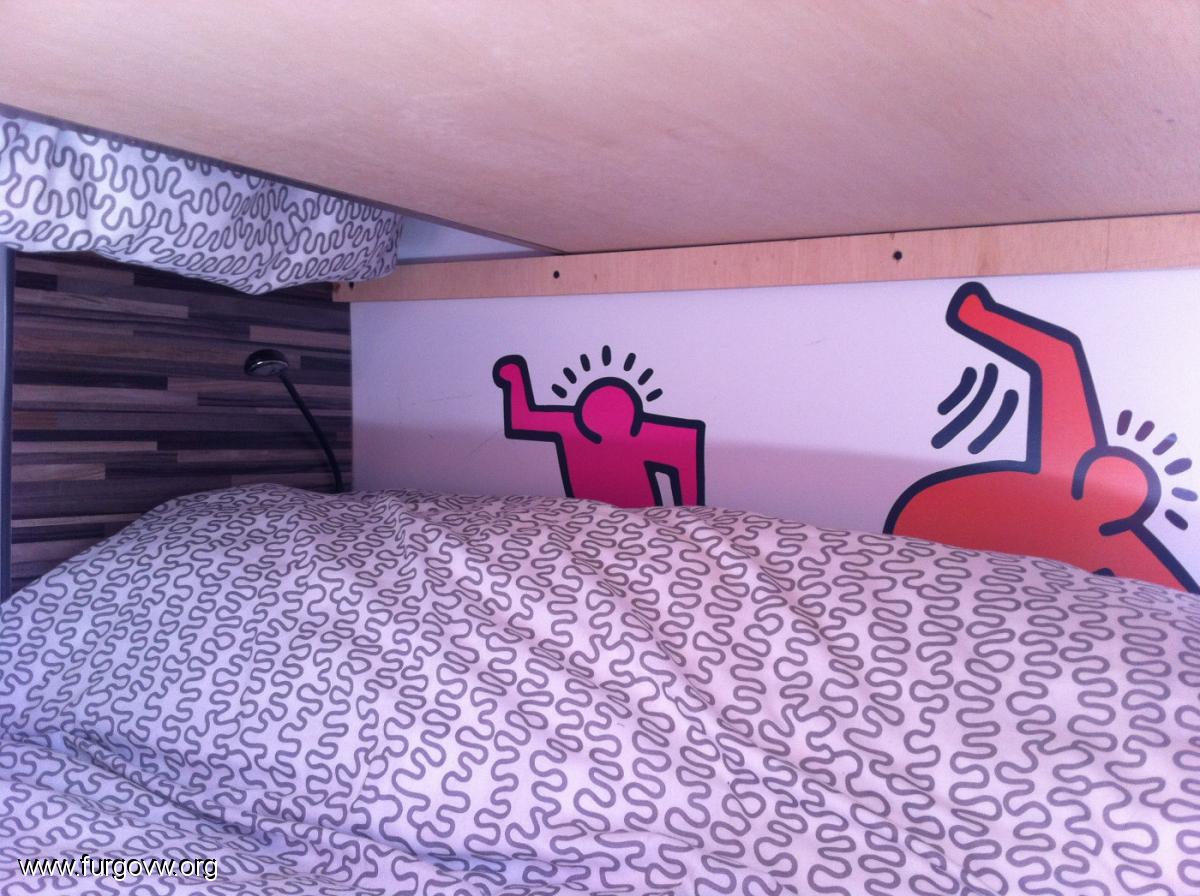

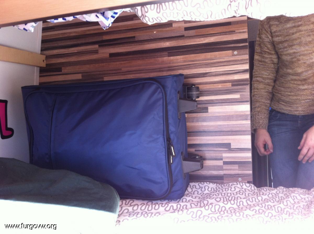

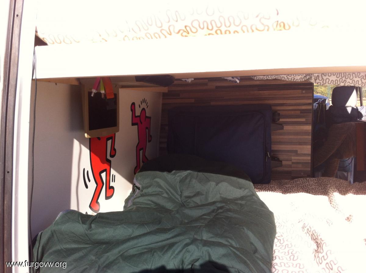

lo que me comentas del asiento este es el fasp divano 506 que yo sepa es el unico que puedes homologar con facilidad en esta furgo, y tambien está el 503 pero por el tipo de fijaciones no puedes llevar a niños menores de 7 años, ya que son ventrales, lo de las 5 plazas, tengo pensado que sean 4 , el asiento del conductor ahora ya es giratorio y como nosotros somos 3 tengo suficiente, las sujeciones del asiento trasero las hize de hierro con pasamano de 1 cm, haciendo unas plantills de carton, creo que es de lo mas complicado para pensar como colocar los soportes sin que molesten y tenga la maxima seguridad, hay quien solo pone unos pasamanos planos pero yo hize una pletinas que se enganchan contra las biguetas del chasis, eso lo malo que tiene es que me obligó a colocarlas en un sitio muy concreto que me condicionó la distribución de la furgo y la posición del asiento, pero ahora con el uso la posición es correcta aunque no aprovecha los desplazamiento que tiene el asiento..,pero es lo que hay, no tengo fotos delasiento montado pero las preparo y las cuelgo.
para el material he usado dos tipos, uno es formica decometal aplacada sobre ocume y el otro es suelo de parquet ac5 encolado con cola de polioretano que tenia aolacado en dos caras en prensa, queria tener el efecto que el suelo y las paredes eran del mismo material, y no me gustan los acabados en madera natural, toda la cabina del wc es de hpl para que no tenga problema con el agua y el suelo es una gabeta completa de acero inox..

Con respecto al asiento, lo has montado para poder tener plazas traseras, pero supongo que tambien lo querras para poder montarlo como cama junto con los asientos delanteros no?, seria una pena no aprovechar ese pedazo de asiento (mola mucho mas que el mio  .baba)

si la idea con el tiempo es adaptar un asiento de conductor en el lado del acompañante y que se pueda montar la cama, ahora mismo solo con el asiento queda muy pequeña pero con el asiento de delante quedara bien para un niño y con un suplento para un adulto

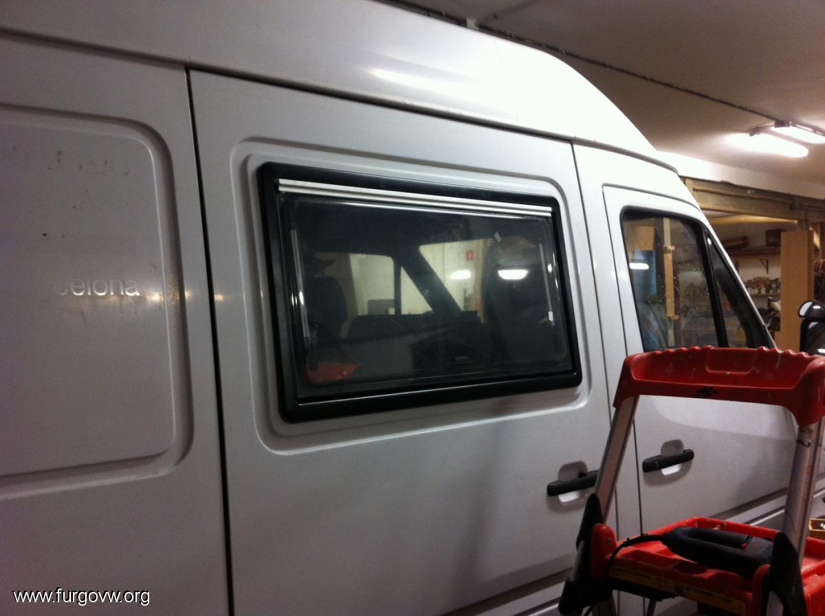

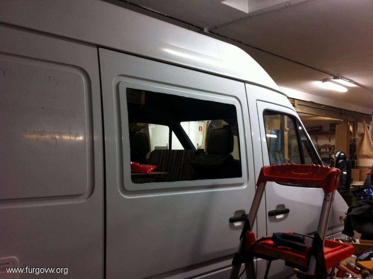

ademas las ventanas de la puerta corredera y del lado opuesto han quedado geniales... son especiales para mercedes sprinter?
puedes poner las medidas exteriores de la furgo y tambien las del interior del espacio de "vivienda"? cuanto dan de largo las camas?

hola Corsario, me alegro que te guste, siempre después del curro es reconfortante que el trabajo sea útil tal y como lo has pensado para el uso que le das y el nº de personas que tienen que vivir la furgo
Las ventanas no son especificas fara sprinter, que yo sepa no hay especificas camper para sprinter  son standar y las pones en el hueco, el caso de la puerta corredera la ventana es una dometic de 900x500 AB, y el el lado contrario (el fijo) también es una dometic seitz s4 1000x500.
las medidas de la cama ahora son 120 de ancho por 178 de largo que para las medidas nuestras ya nos sirve, yo mido 176 y duermo no estirado completamente.
Las medidas interiores supongo que me preguntas por la altura queda 187 creo recordar, el ancho es variable ya que no es una furgo cuadrada como la ducato o la boxer, pero la parte mas ancha una vez panelada queda a eso 180 mas o menos, cuenta también que hay gente que en la parte de la cama gana unos 8 cm si hace el recorte que hace la estructura de la caja  en el cabezal y en los pies de la cama, en mi caso como ya entraba no me quise complicar.
