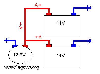

714aimar

a partir de ahi,si ponemos una bateria pues la corriente de carga sera A=13,8/ R , y si ponemos dos sera A=13,8/2R , no pudiendo ser A mayor que 55 en ningun caso, el resultado de intensidad solo puede subir hasta 55 por motivos de protccion en funcinamiento del propio alternador.

No entiendo tu esquema 714 aimar, que quieres decir con que una batería de 14 voltios le manda corrienre al alternador?
Efectivamente sino hay diferencia de potencial, no existe corriente.pero eso no tiene nada que ver con lo que se esta tratando aqui.
Un alternador sea grande o pequeño,  carga una o varias baterías sean grandes o pequeñas porque hay diferencia de potencial entre los bornes.
Una batería nunca puede cargar por encima de la tensión de la fuente que la cargue, en este caso el alternador.
