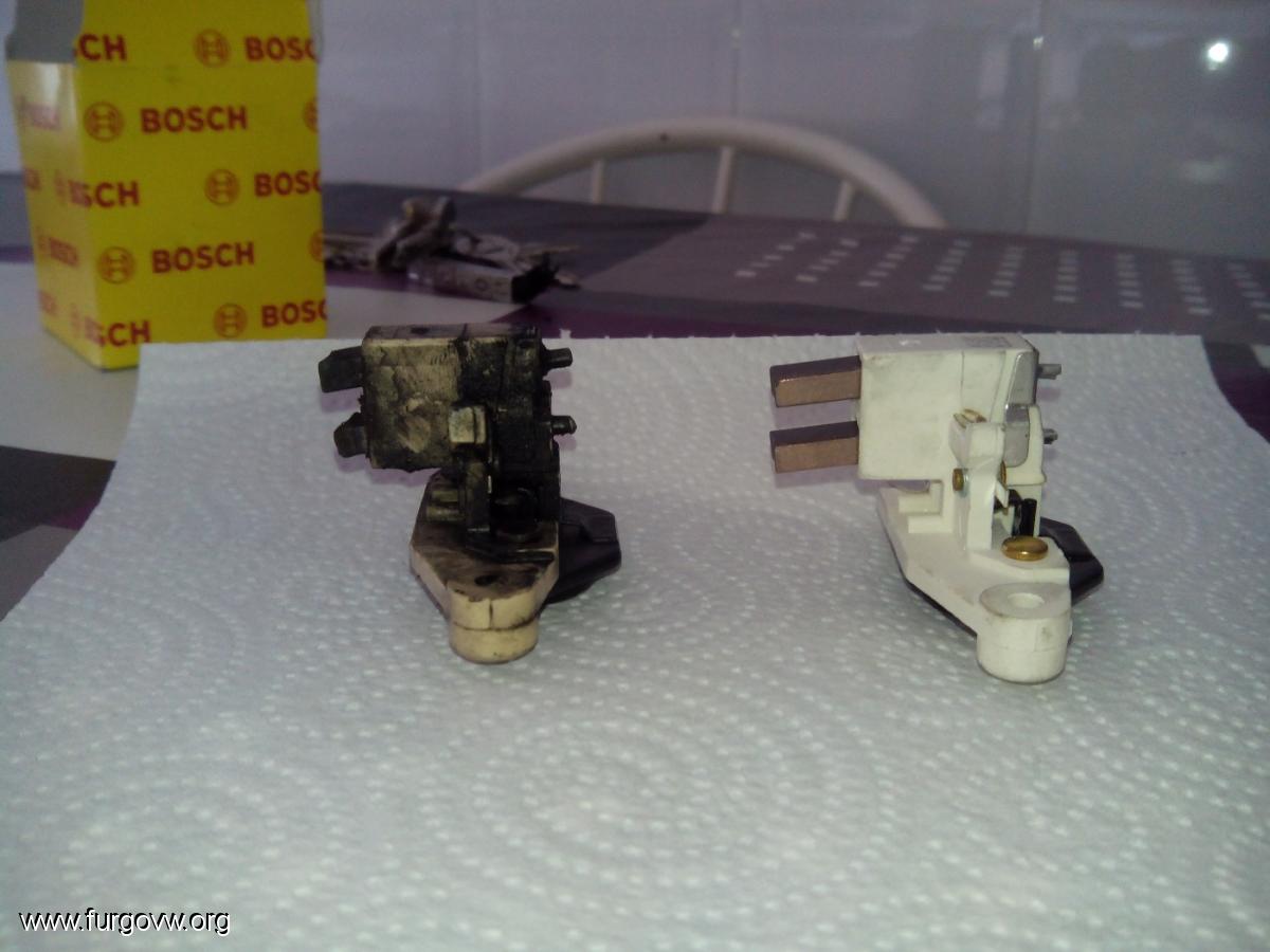

Pues al final, decidi hacerlo, y la verdad que teníais todos razón, las escobillas del regulador estaban totalmente desgastadas. Primero tuve que desmontar el cubrecarter, una vez fuera ( quitar 5 tornillos) tienes fácil acceso al alternador, para quitar el regulador solo son los dos tornillos de estrellas ( tienes que tener cuidado y un poco de paciencia ya que tienes un manguito al lado..que no te deja mucho movimiento...pero poco a poco puedes hacerlo bien. Quite la pieza, puse la nueva ( precio=35 euros, marca BOSCH). Conecte la batería otra vez, y fue arrancar y darle un aceleron y la luz se apago al momento y la aguja de las revoluciones se levanto!!

Se me olvidaba!!! .meparto .meparto .meparto la foto!! donde claramente se ve el desgaste de las escobillas

Por supuesto!!  me lo se de memoria!! 1197311028 marca Bosch precio 35 euros,
Encontre reguladores de otra marco por unos 18 euros, pero preferí calidad Bosch.. que si ha estado funcionando desde el 91, será por algo  :) :)
