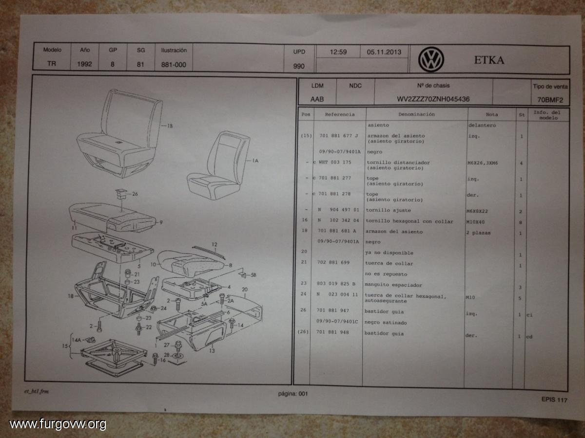

Hola,pongo una foto de ETKA,es la pieza numero 15.
¿El que tenga una base igual,podeis ver ,donde esta la referencia de VW en la base?
Es que no la encuentro la referencia de VW y me urge para homologar...

Hola Bodik77, Cima tiene una en venta http://www.furgovw.org/index.php?topic=255798.0 pero también puede que ese asiento no fuese equipado en fabrica (y por lo tanto no tenga referencia VW) y en cambio fuese comprado directamente al fabricante (ISRI) y por eso tenga su referencia pero no de la VW.
A ver si te aclara algo, Suerte!
Un saludo!
CIMA
Aquí está el aludido  ;D, efectivamente mi base es original de Vw y venía montada en fábrica en mi multivan tdi AXG del 2001, la referencia de Vw es 7 D0 8881 669 E, por si te sirve de aclaración, pero el fabricante no es ISRI sino LEAR http://www.lear.de/, supongo que cambiarían de proveedor de la primera serie (tu base es mas antigua que la mía) a las siguientes, te añado una foto de la referencia de la base por si te sirve.
Suerte.
