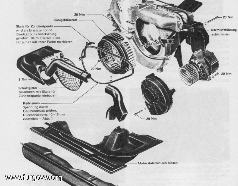

el problema será si ese aire sirve para refrigerar y lo derivas al filtro del carburador, le estarías quitando refrigeración al motor pero si sólo es para la calefacción podrías hacerlo .malabares
indala
J***r! Haizkolari, eres el bibliotecario del foro!
   El flujo de aire que saca el alternador pasaba por las cajas de calefacción de los colectores y, como tú bien dices, pudiera ser que también sirviera para enfriar estos y evitar un exceso de calor irradiado hacia arriba (motor). Ni idea. Pienso que todos los motores tienen en cuenta el calor desprendido por colectores de escape y que, a priori, han de estar diseñados teniendo en cuenta este factor.
   No obstante haré unas pruebas a ver qué pasa. Lo malo es que no sé cómo comprobar la temperatura que va cogiendo el motor.
   Por cierto, ¿de qué publicación es el diagrama que has subido?
"La vida es un libro del que, quien no ha visto más que su patria, no ha leído más que una página. "
haizkolari
es el manual de vw para la t3 con motor 2.0 CU... luego te lo subo al mega y te mando el enlace  ;)
