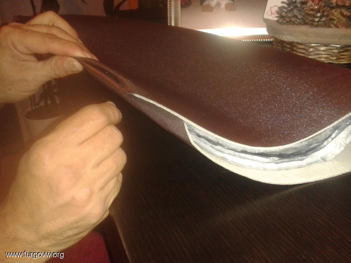

Los oscurecedores hechos de las colchonetas del declathon encajan perfectamente en los cristales, no se si cumpliran la misma mision que con los multicapas, imagino que no. Pero en caso de necesitar unas ventosas, prueba antes a pillarlos con unas pinzas de secar la ropa en la junta de la goma el cristal y lo que vayas a colocar como oscurecedor. Así no tendrás problemas con las laminas tintadas.
josemac
josemac
estoy fabricandome los termicos y quedan muy bien con las pinzas para no joder las laminas tintadas, gracias por el consejo

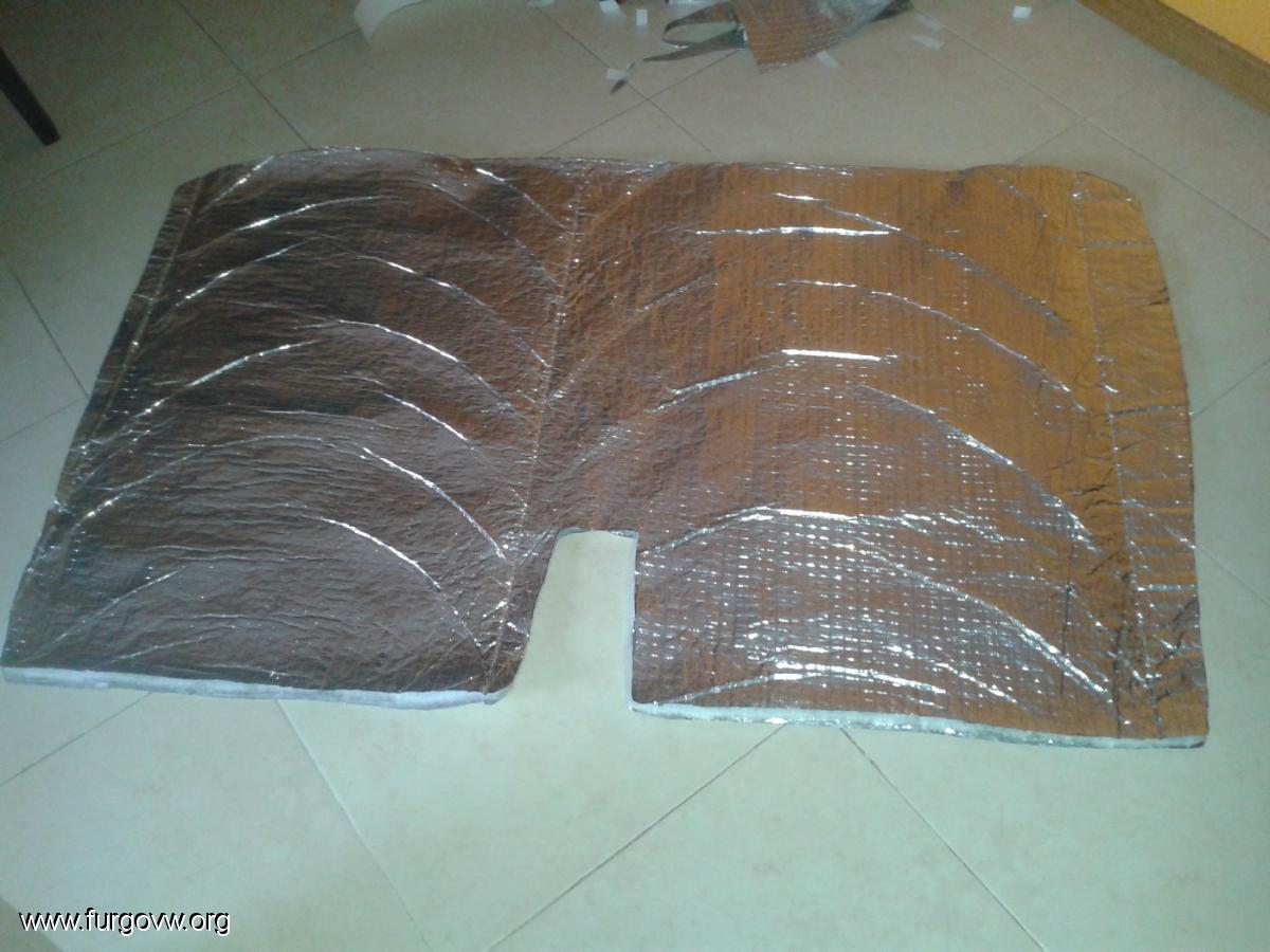

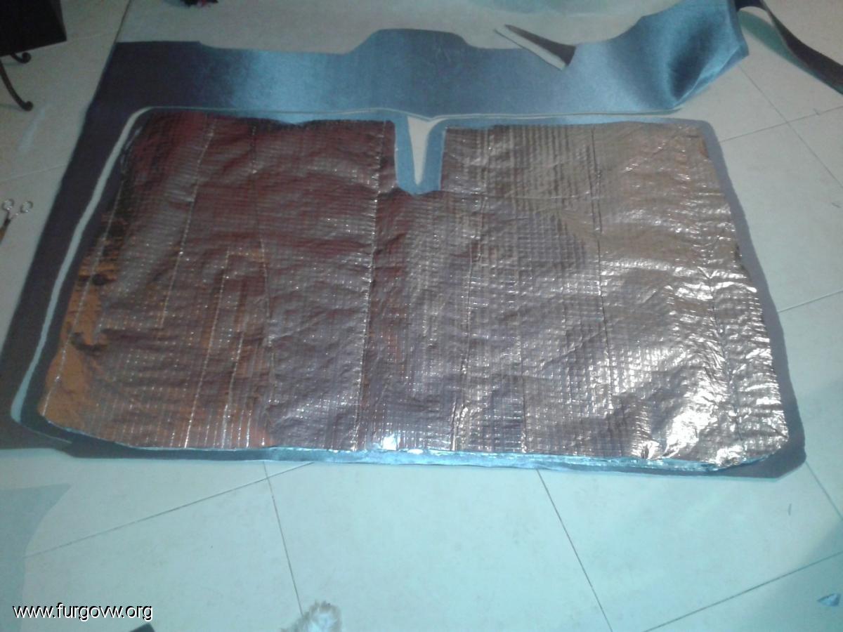

ya tengo los termicos terminados a ver que os parece
