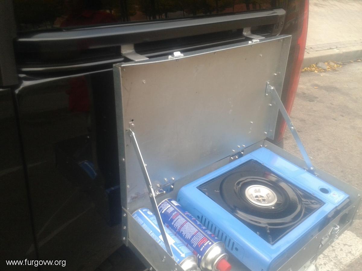

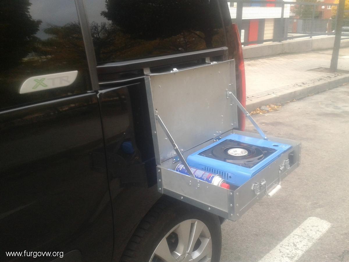

Que buena la cocina externa.
Hay que aprovechar todos los huecos  .palmas

Un par de preguntas:
- Entiendo que te lo has hecho a medida, la propia caja también te sirve para evitar las salpicaduras al cocinar?
- Qué sistema has usado para evitar rallar el lateral
Con pájaros en la cabeza
blog.brookei.es
josemac

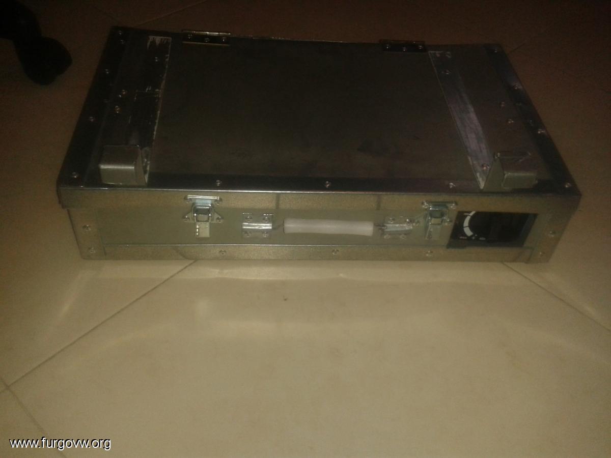

si evita las salpicaduras aun me falta ponerle en los laterales otras laminas,detrás van dos topes para no rallar el coche
josemac
lleva unos topes detrás con almohadilla
