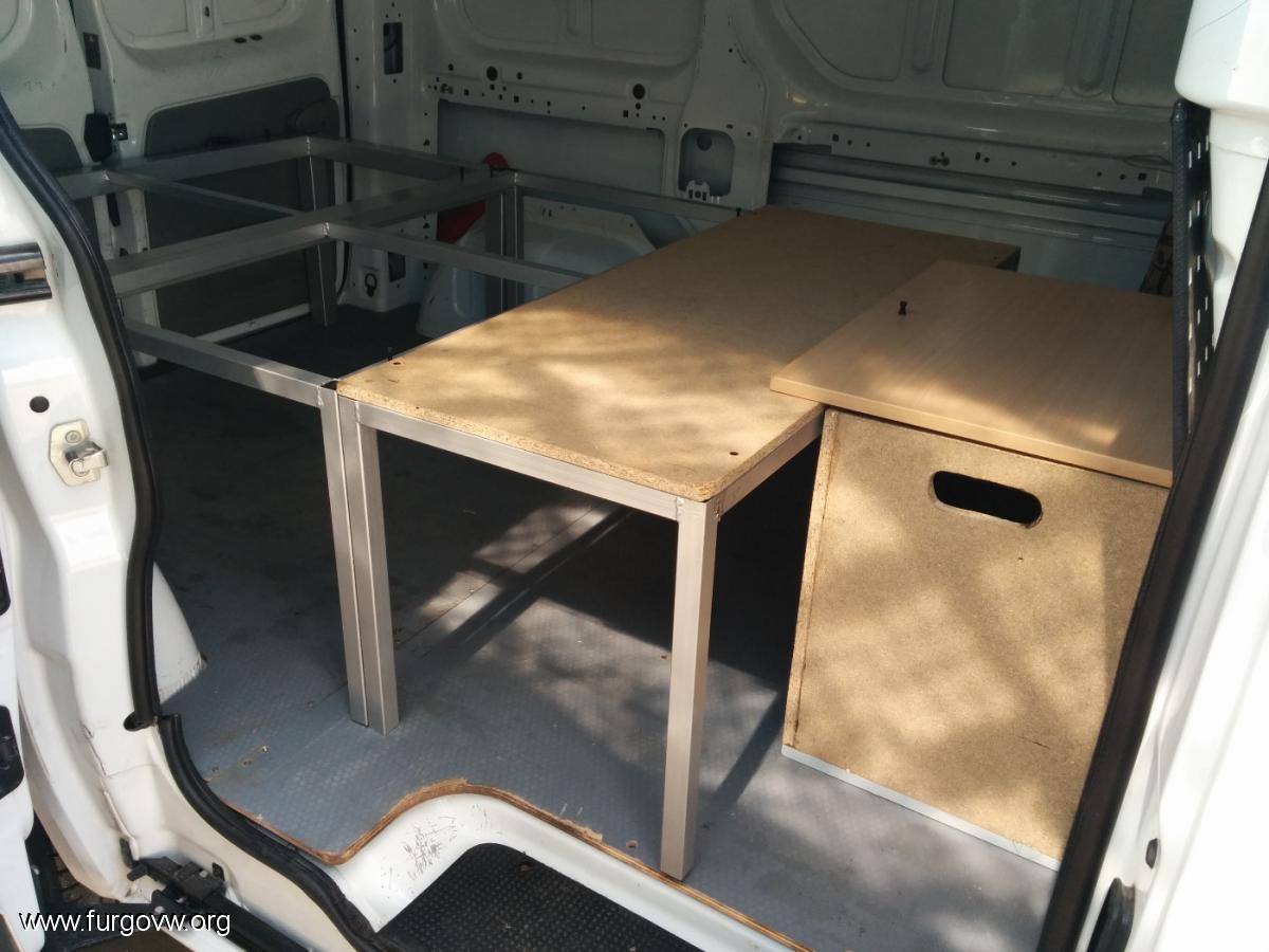

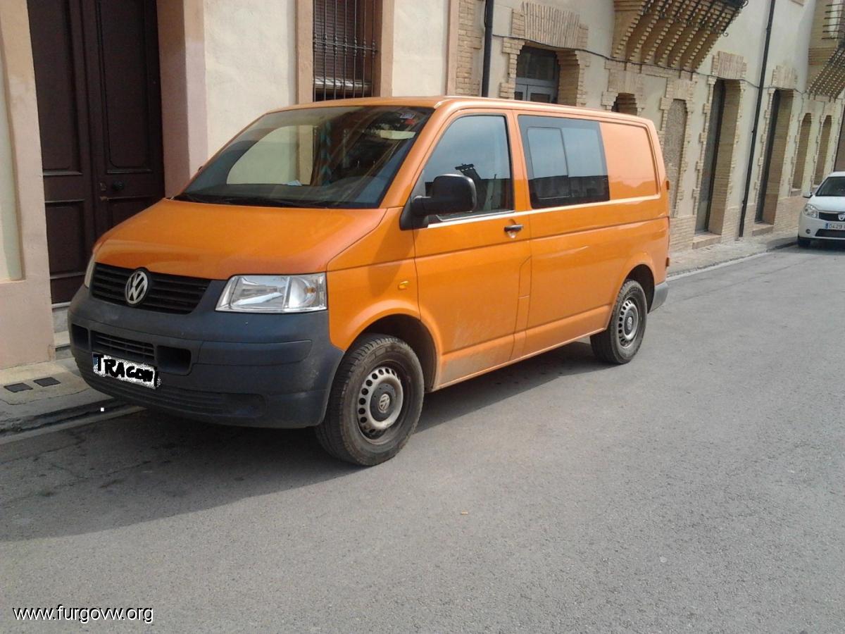

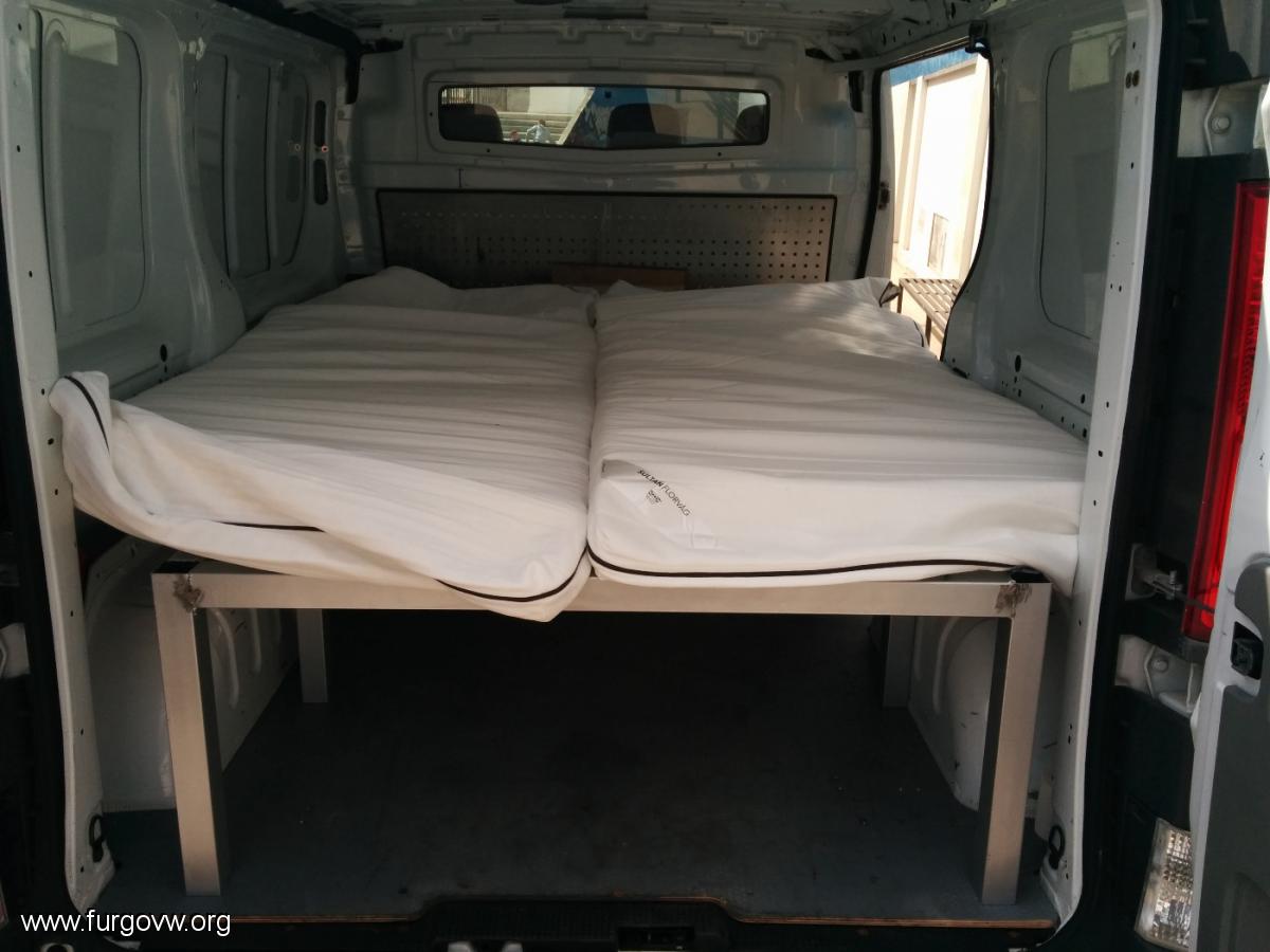

Bé doncs després de sis anys al foro i de sis anys amb la furgo, per fi tinc l'honor de presentar-la, ja se que he esperat massa però amb prou feina he tingut temps i diners per a poder fer-li coses. Millor dit quan tenia temps no tenia diners i quan tenia diners no tenia temps. Bé aniré penjant més fotografies, de moment no he pogut fer massa de l'interior de la furgo, la major part són de l'exterior. D'aquí a uns dies penjaré les fotografies del nou llit muntat, ara només podreu veure unes poques dels bauls i la taula amb el matalàs al terra sense muntar ni res.

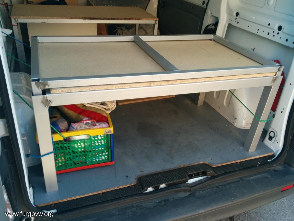

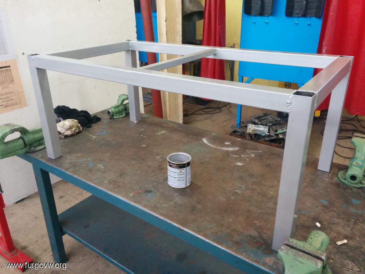

El llit antic era de DM, pesava com un mort, era ben senzill, 4 potes roscades en una fusta, una frontissa que la unia a l'altre fusta que reposava a damunt del seient doble i teniem un llit de 1'10 x 1'90.
Motor
-2500,130cv TDI.
Extres
-Aire Acondicionat.
-6 sis seients.
Model
-Transporter kombi, catalogada com a vehicle mixt.
CAST.
Bueno pues después de seis años en el foro y de seis años con la furgo, por fin tengo el honor de presentarla, ya que he esperado demasiado pero apenas he tenido tiempo y dinero para poder hacerle cosas. Mejor dicho cuando tenía tiempo no tenía dinero y cuando tenía dinero no tenía tiempo. Bien iré colgando más fotografías, de momento no he podido hacer demasiado del interior de la furgo, la mayor parte son del exterior. Dentro de unos días colgaré las fotografías del nuevo cauce montado, ahora sólo podrá ver unas pocas de los baúles y la mesa con el colchón en el suelo sin montar ni nada.
La cama antiguo era de DM, pesaba como un muerto, era muy sencillo, 4 patas roscadas en una madera, una bisagra que la unía al otro madera que reposaba en encima del asiento doble y teníamos una cama de 1'10 x 1 '90.

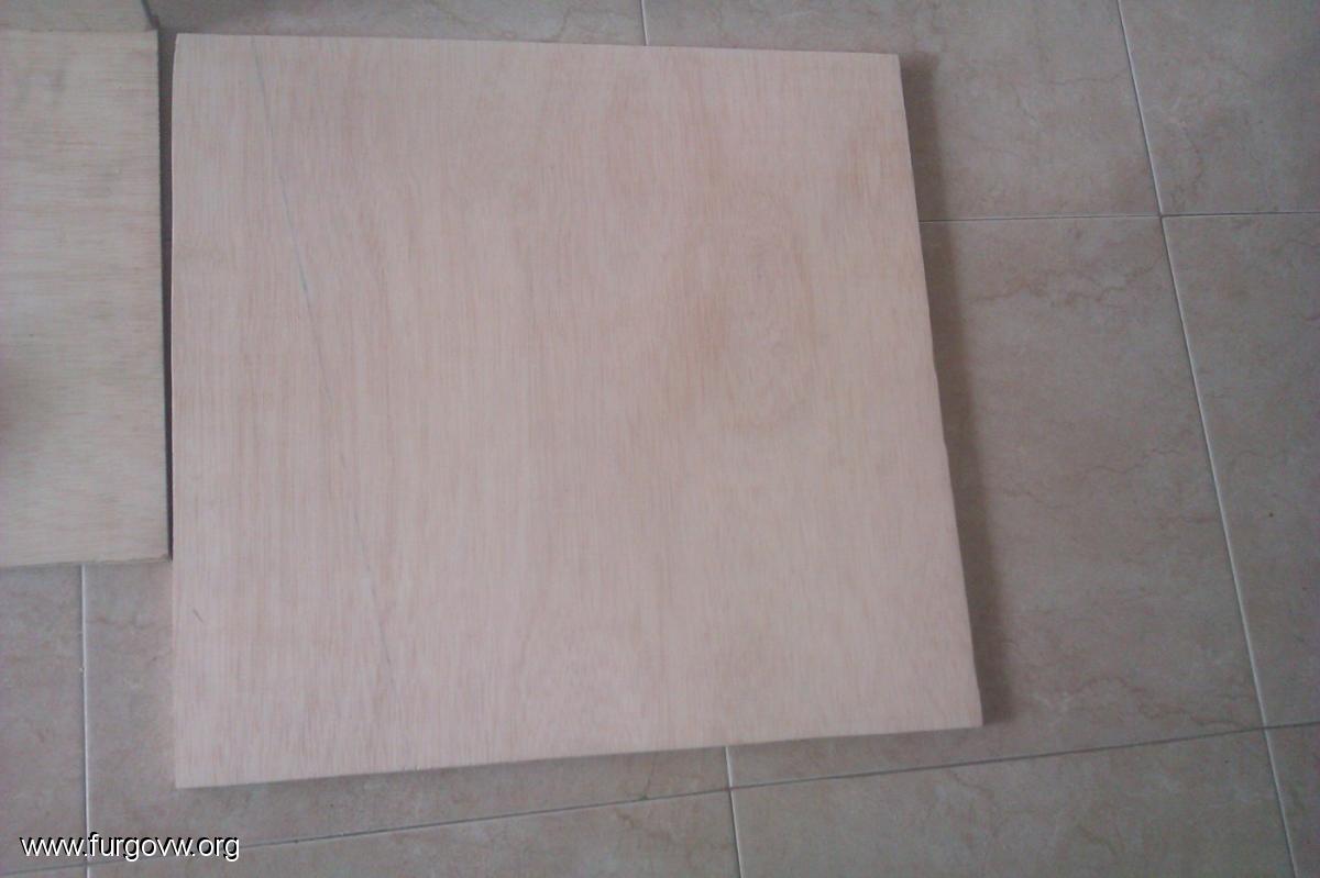

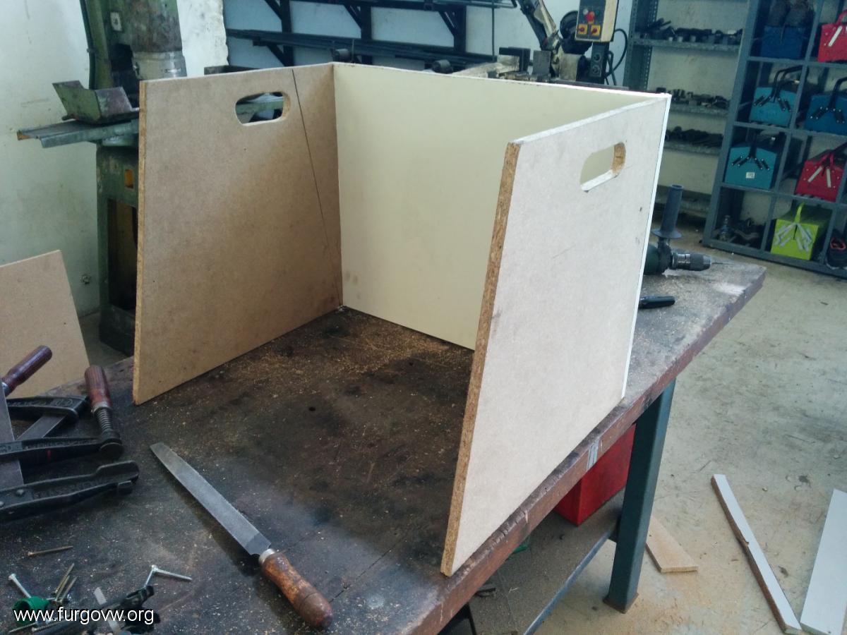

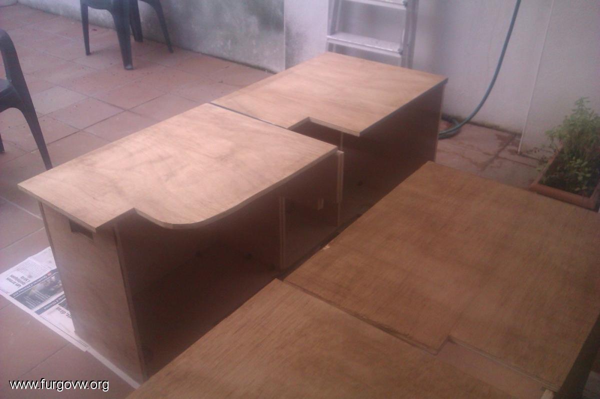

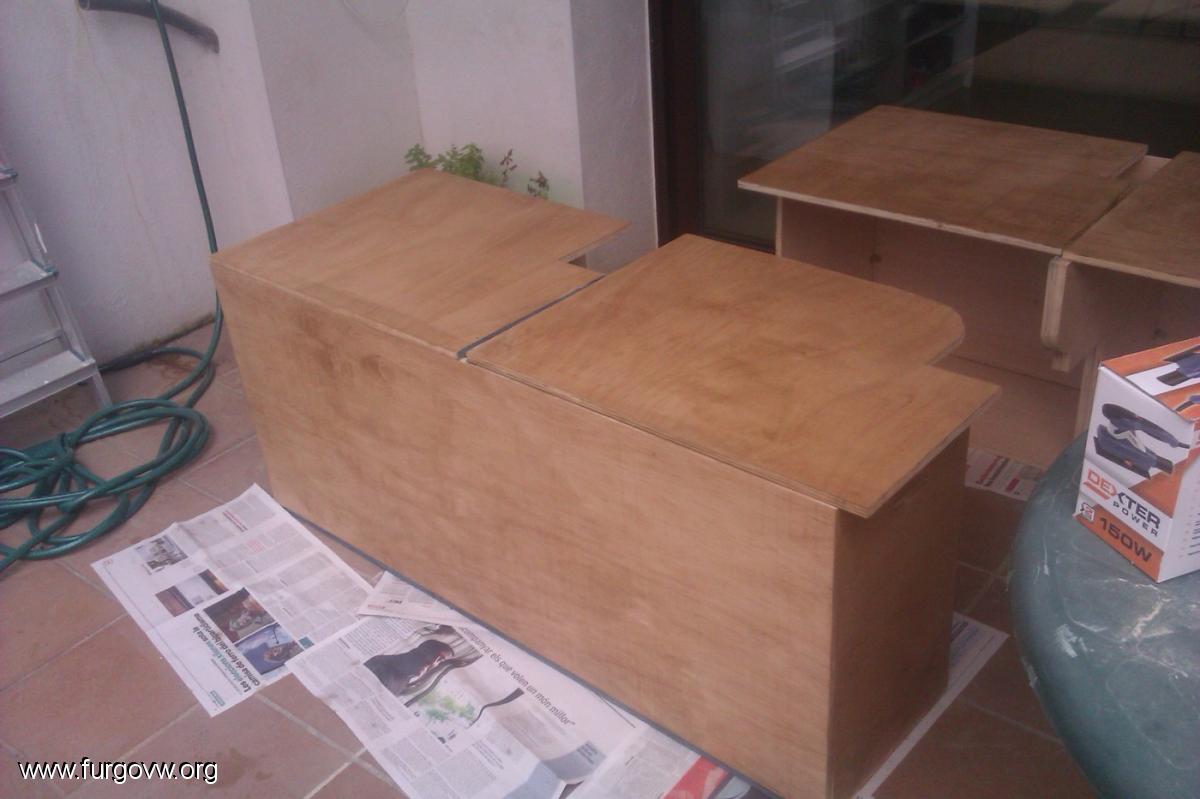

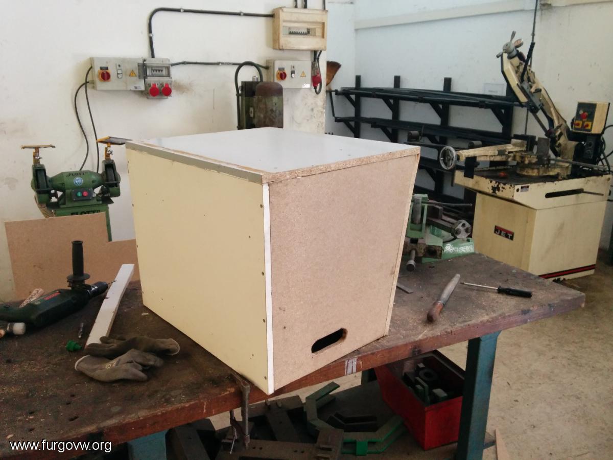

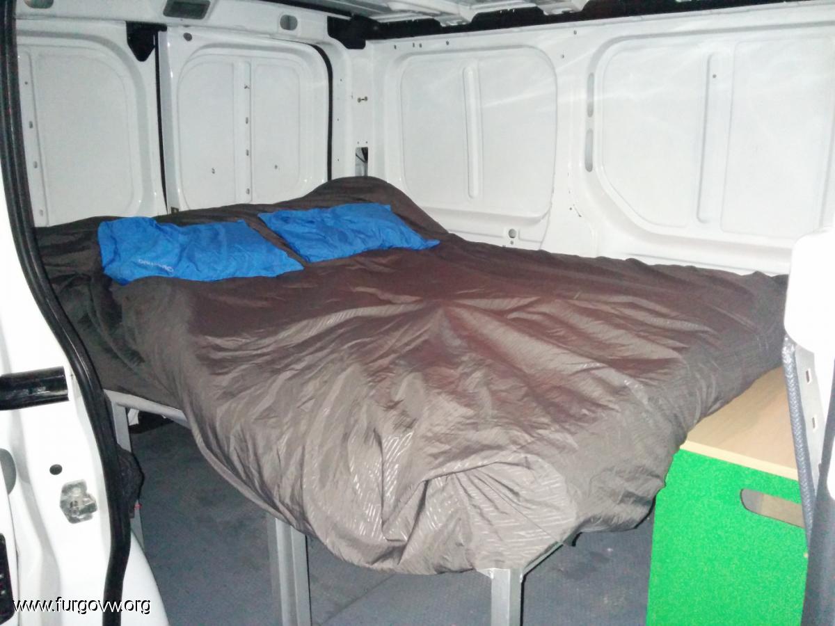

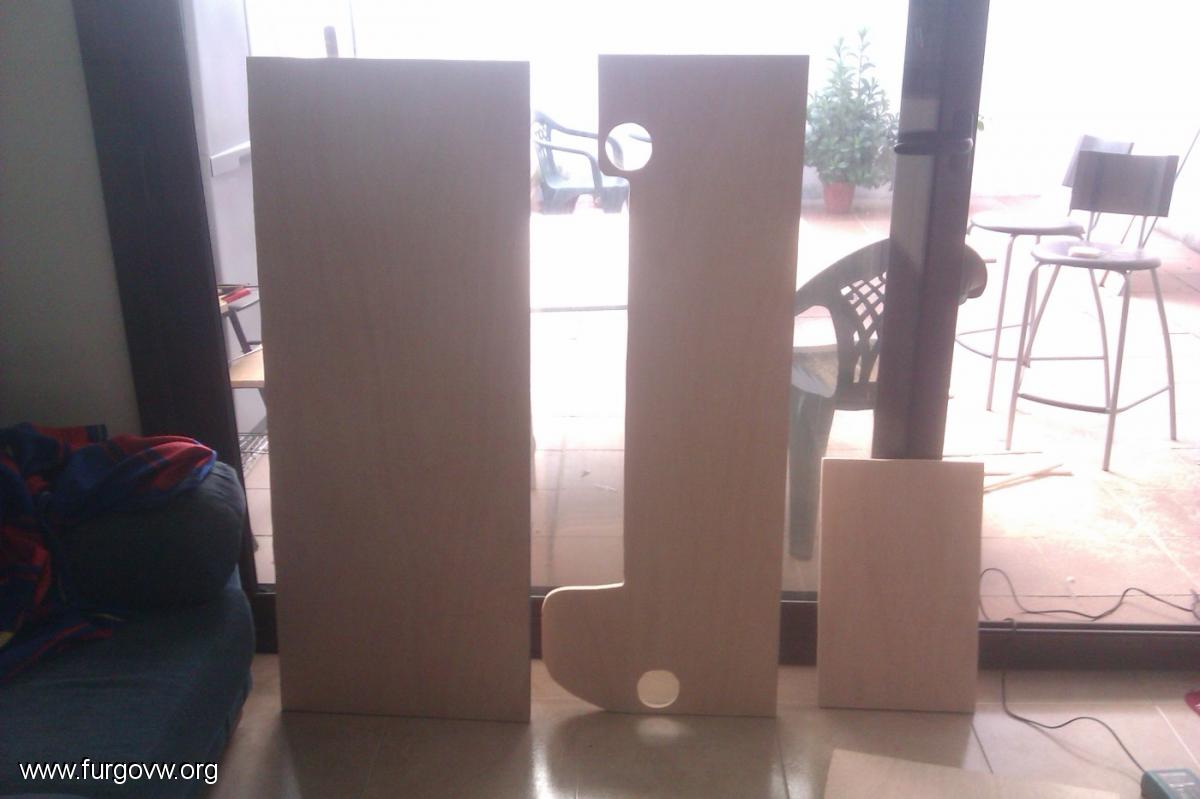

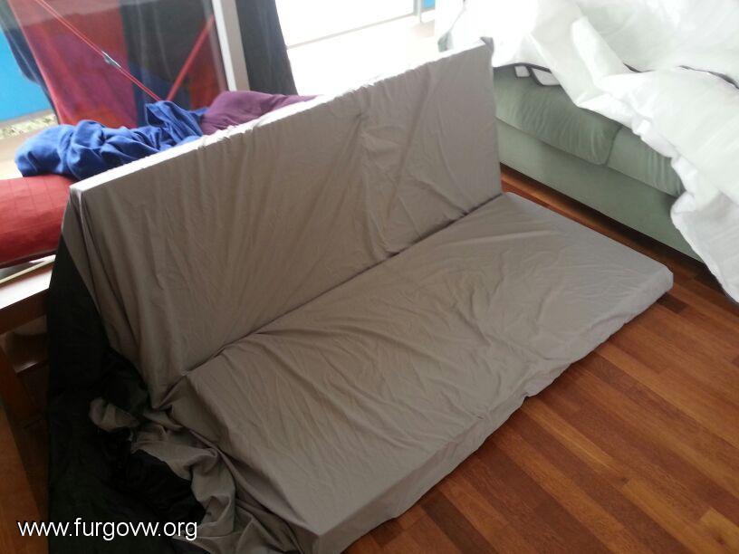

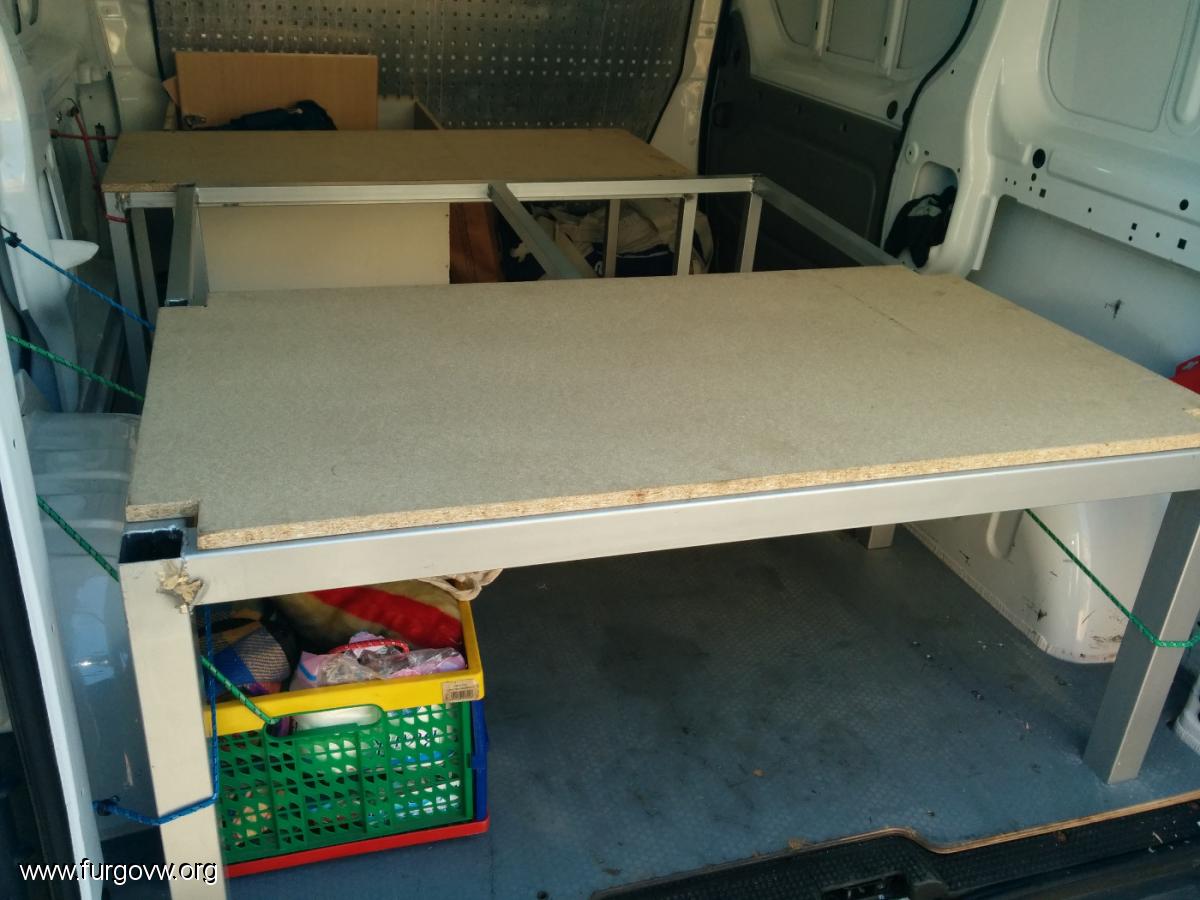

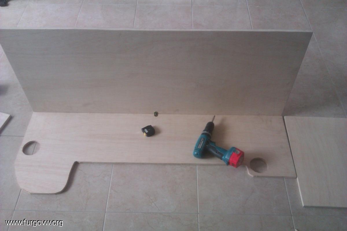

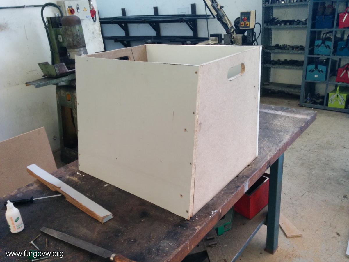

la construcción de la nueva cama, la primera fase los baúles!son de quita y pon, para no tener problemas con la Itv, de momento los tengo cogidos con pulpos a las argollas del suelo, pero la idea es poner unas cadenas como los muebles de furgomania, el del kit.

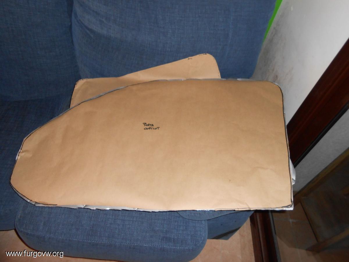

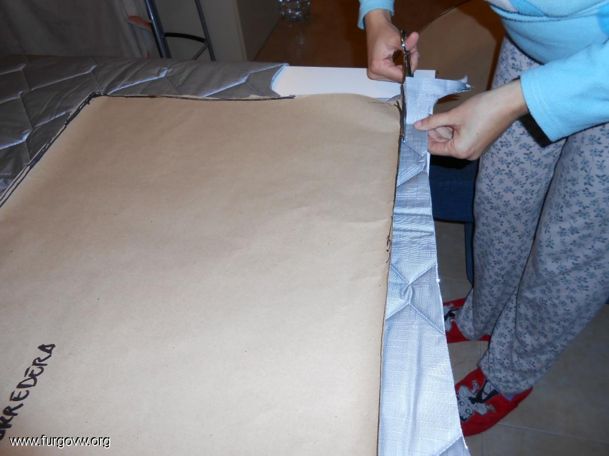

Bueno pues seguimos acomodando la furgo a nuestras necesidades, así que aquí va el siguiente brico, los aislantes para los cristales de la furgo. Compramos el Kitt en una compra conjunta que se hizo en el foro, posteriormente pasamos a la elaboración de las plantillas, las hice con un rotulador edding y papel de embalar el típico de color marrón. Luego procedemos a poner las plantillas en el tejido, las cogemos con alfileres y recortamos. Una vez hemos recortado la tela presentamos y ajustamos el ribete con los alfileres y después a coser!!!
No todas las máquinas pueden arrastrar este tejido, necesitaís que la máquina sea como mínimo de doble arrastre sinó no coserá bién!!!!!

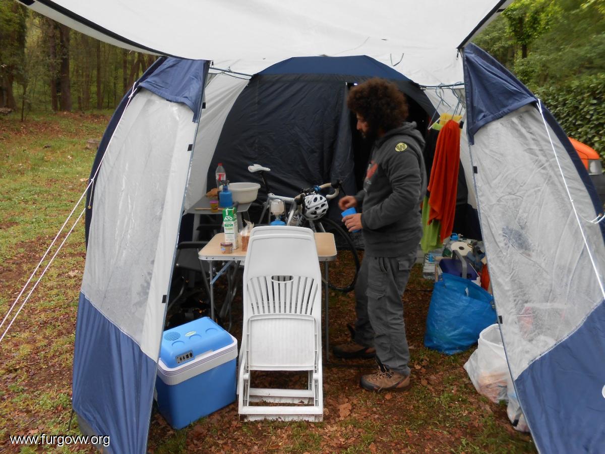

También estrenamos el otro juguetito, bueno ya lo habíamos estrenado antes pero esta semana santa se consagró como una gran utilidad!!!!!!!!el avance camper de inaca. Nos llovió durante dos dias y perfecto, cenando dentro del avance 4 adultos y un crio y perfecto.
aquí mi colega German mirando la logística para almorzar.
German sonríe!

I abans anaves sense aillants?
Sembla genial aquest avancé.
Es facil de montar i desmontar? quant ocupa plegat?
Una abraçada!!!

si tiu!abans anava sense aïllants!gairebé set anys sense!hehehehe es nota moltíssim la diferència!
l'avance, la primera vegada vaig trigar una hora en montar-lo, en desmontar-lo trigues 20 minuts com a molt, plegat ocupa una mica, queda la bossa d'esport doncs deu tenir uns 25 d'ample per 30 d'alt i 80 de llarg més o menys. Ara trigo uns 30 a 40 minuts en montar-lo. Val la pena i més ara que haviat serem tres!
Aqui no és veu perquè no li vaig muntar però l'avance porta una habitació de matrimoni per dormir a dins.

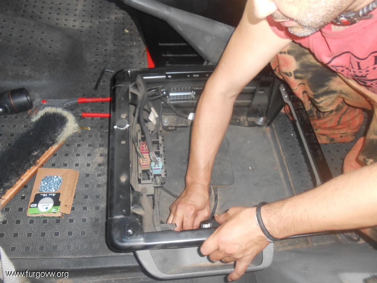

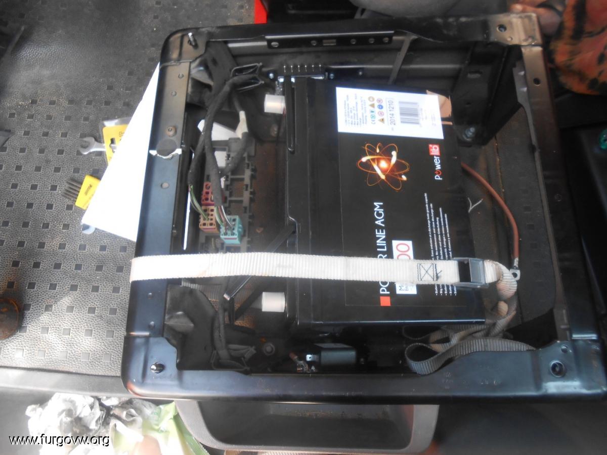

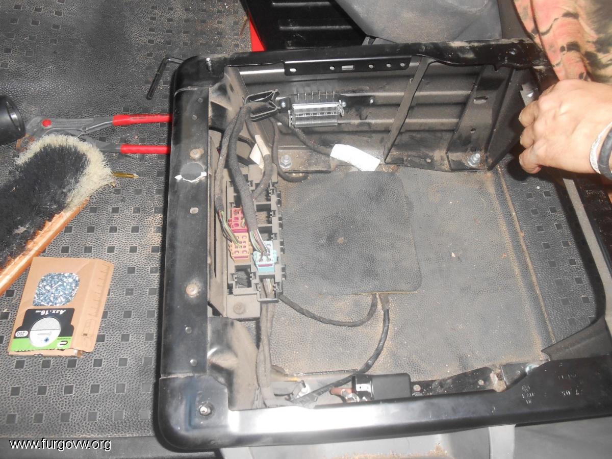

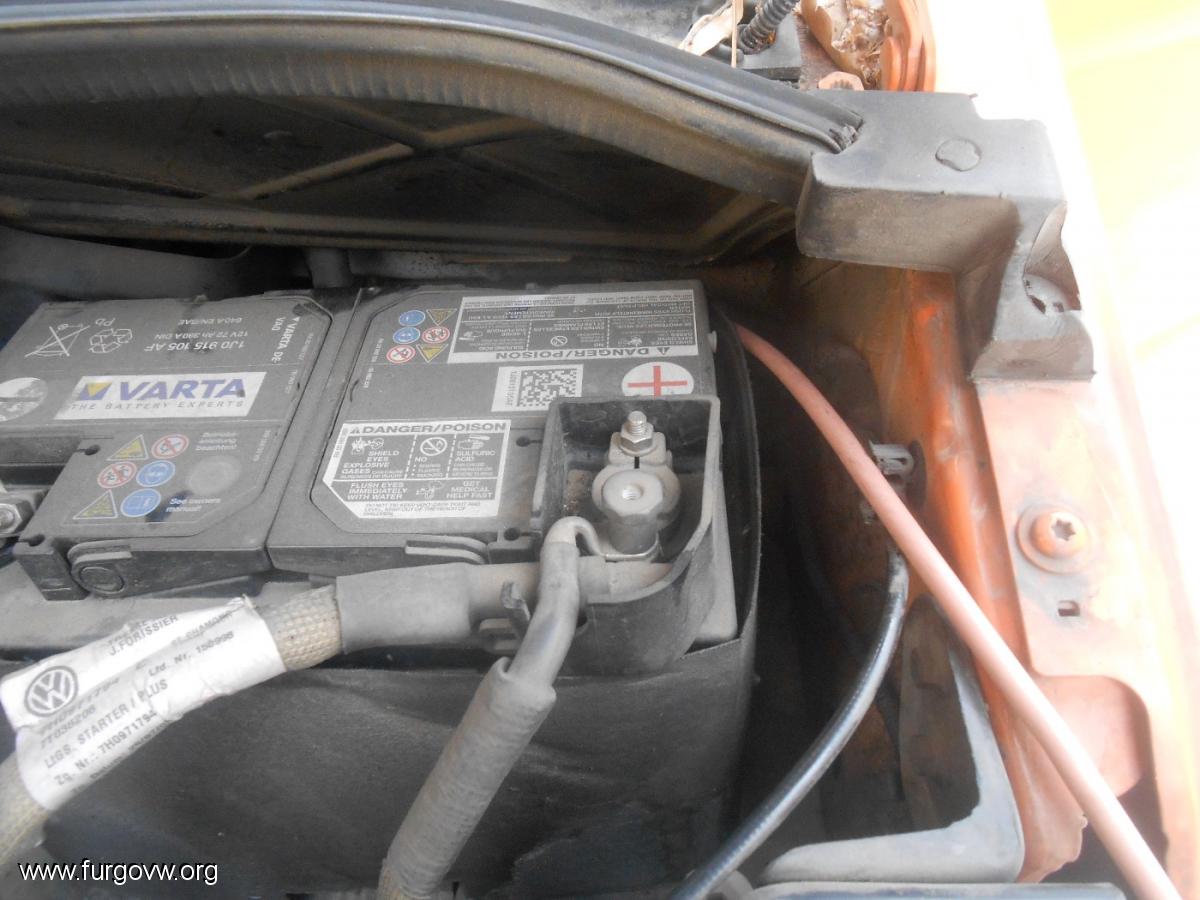

El verano pasado instalamos la segunda bateria, algo que teníamos pendiente desde hace mucho tiempo. El verano pasado también compramos una nevera waeco cf35l, la verdad que estamos muy contentos con ambas inversiones las cúales estamos amortizando. Ahí van unas fotos de la instalación de la segunda bateria a cargo de mi gran amigo Madrid.
Aquí se ve como se pasa a la parte delantera por el hueco que ya viene de serie, después se coloca el embellecedor y no se ve nada de cara a si no se quiere legalizar la instalación en la itv.

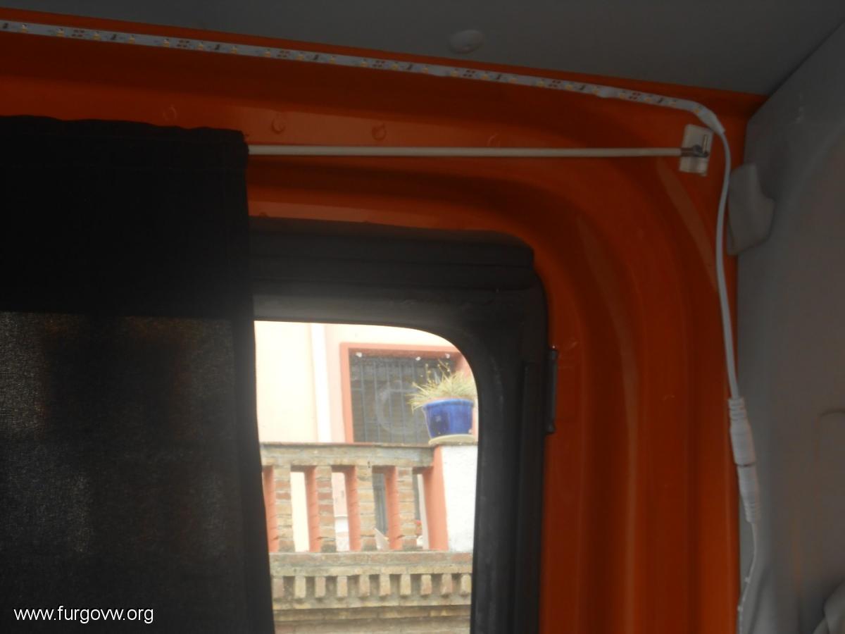

Instalación de tira de leds.
Colocaremos otra cincha para sujertarla y pondremos el asiento.
