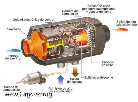

Cita de: hackocap en Octubre 13, 2013, 13:07:24 pm
Siento corregirte, pero no funciona exactamente así. El aire que se quema no es el que entra dentro de la furgo. Hago un resumen a ver si se entiende mejor.
El aire que se va ha quemar es tomado primero del exterior (en la foto por abajo, "Admisión de aire para combustión"), y después de quemado vuelve a salir al exterior por su propio tubo de escape (en la foto por abajo "Salida de escape").
El aire que se desea calentar (el del habitáculo) es tomado del interior del vehículo (o del exterior, pero mejor del interior) (en la foto por la izquierda "Ingreso de aire frío) y el aire ya calentado que nosotros metemos en el habitáculo (en la foto por la derecha, "Salida de aire calefaccionado") es aire limpio que simplemente ha efectuado un intercambio de calor en lo que la foto se ve como "Disipador de calor". Dentro del habitáculo nunca entraran gases sucios de escape ni aire quemado ni nada de eso.
Espero haberlo aclarado :)
