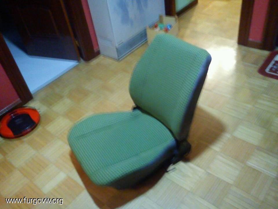

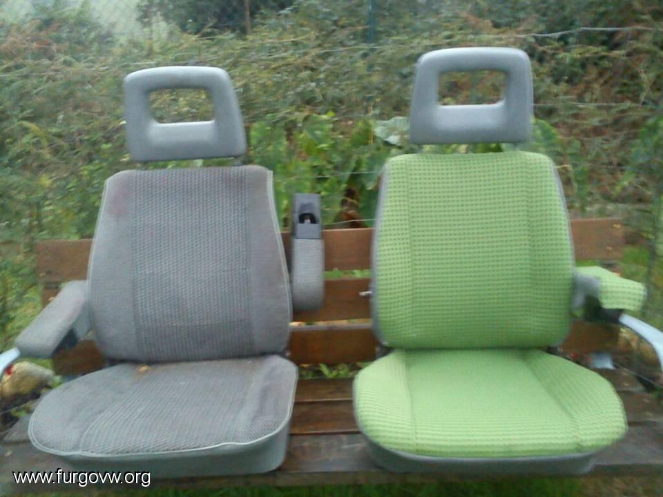

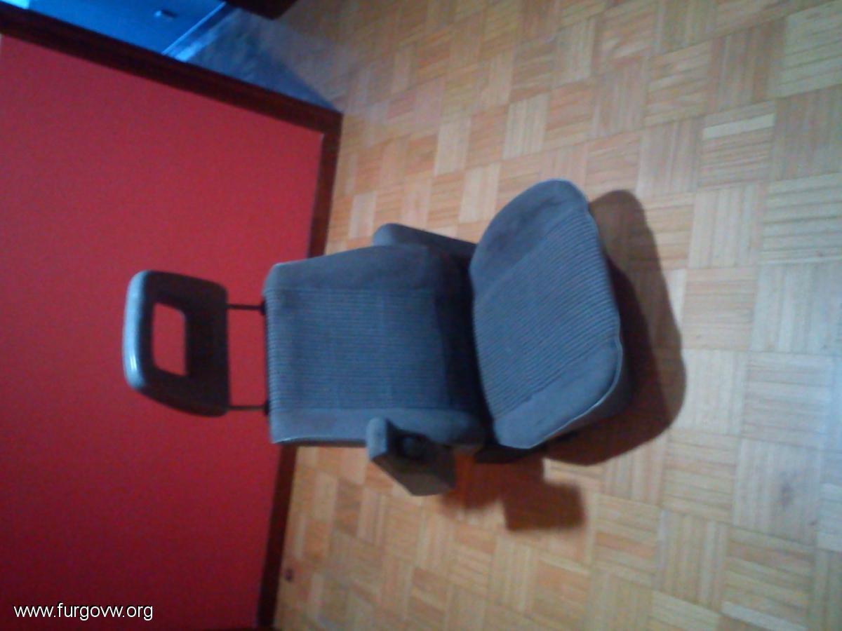

Os enseño como me ha quedado el tapizado de uno de los asientos delantero de la vw t3.
Lo primero comentar que no tenia ni idea de usar la maquina de coser, era la primera vez que la usaba y el resultado a sido aceptable.
la maquina una sigma de mas de 50 años.
La tela la compre a nuestros amigos de Tapizados Aguirrezabal en Vitoria
todavía me queda arreglar los reposabrazos para poder tapizarlo
Espero que os guste y comentaros que me atreví a tapizarlo porque el asiento estaba destrozado. Un saludo y si tenéis alguna duda aquí estoy

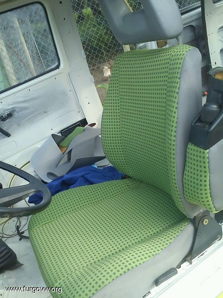

lo que mas me costó fue las zonas curvas de los hombros, los pasos ya cuando tapice el otro pondré foto del proceso.
Pero mas o menos a sido
1º desmontar toda la tela del asiento viejo descoser todas las costuras
2º con esas telas como patrón hacer las marcas en la tela nueva teniendo en cuenta que hay cuadraditos en la tela y liego han de casar mas o menos.
3º coser coser coser
4º colocar grapas y alambres donde se ubicaban  antiguamente, tensar
5ºhacerle fotos para colgar en el foro
jejeje
e de decir que la maquina de coser es de simple arrastre y por eso el acabado es aceptable

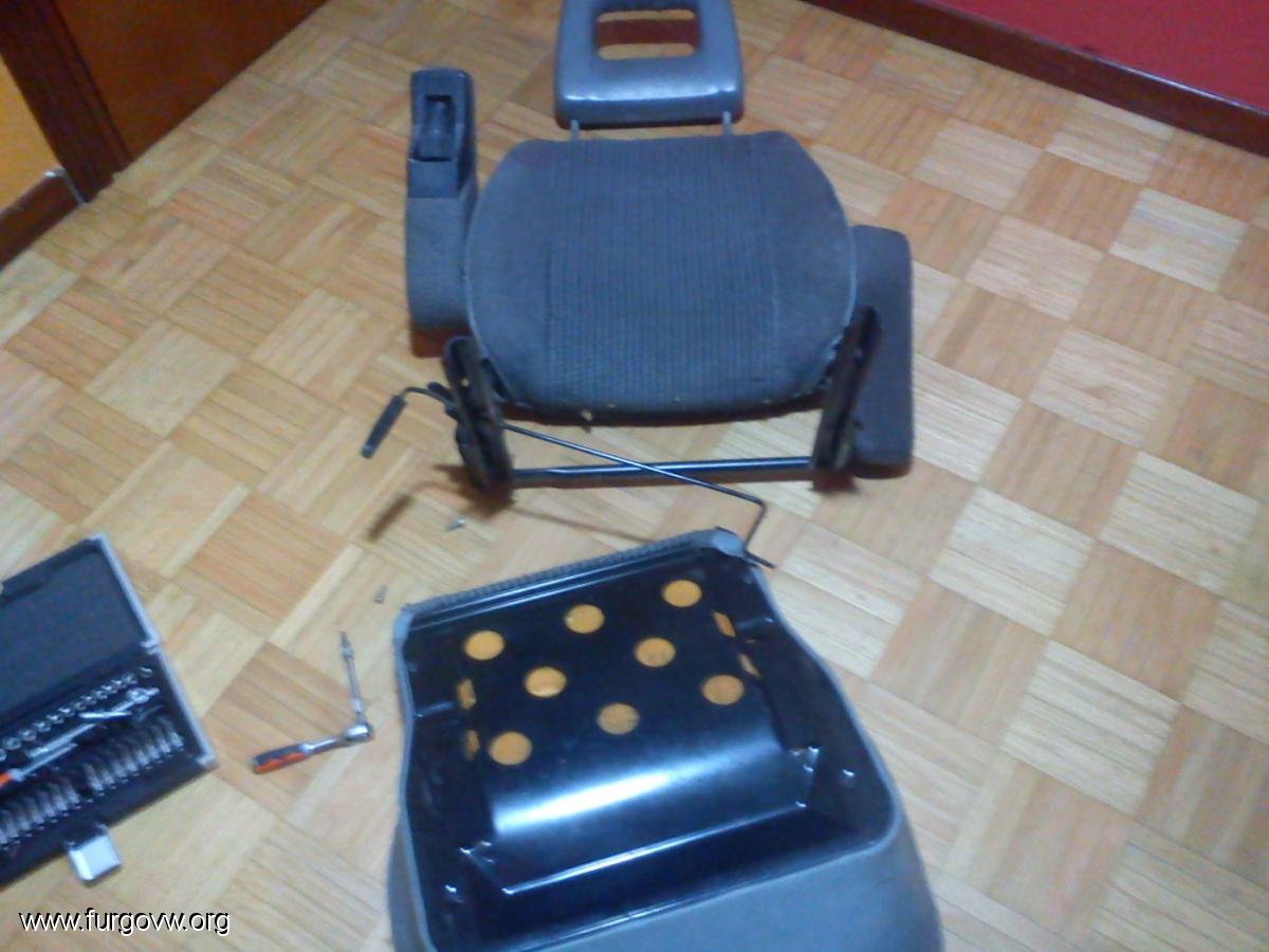

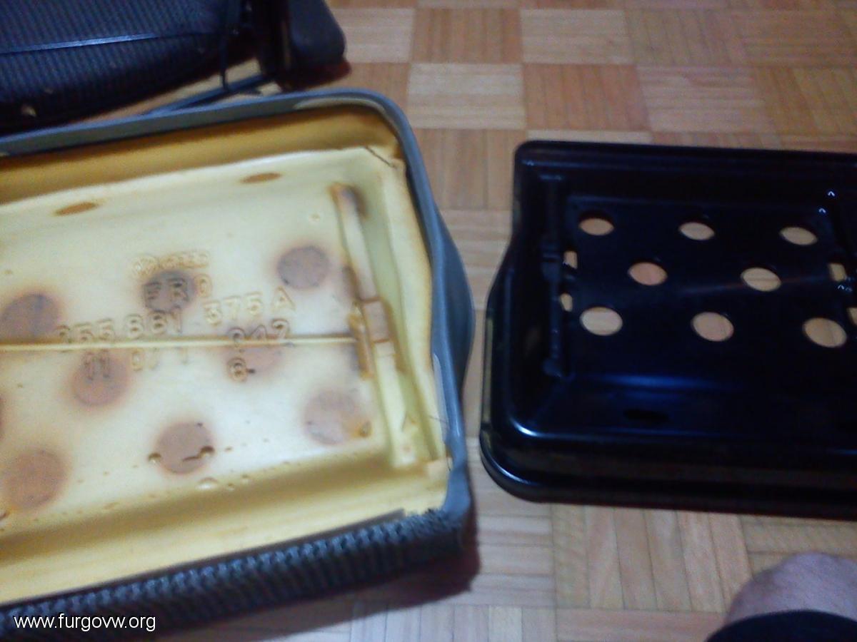

[email]Bueno tras una temporada sin quedarme un finde en casa hoy toca, asi que me e puesto un poco con el otro asiento.
Lo primero el asiento
Voy a empezar por la parte de abajo asi que a soltar los tornillos que atan la base a las guias

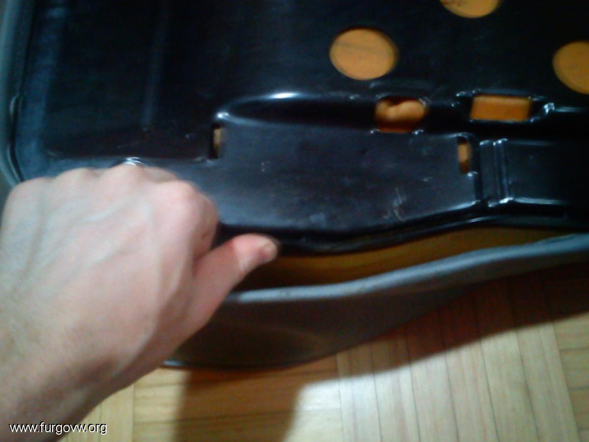

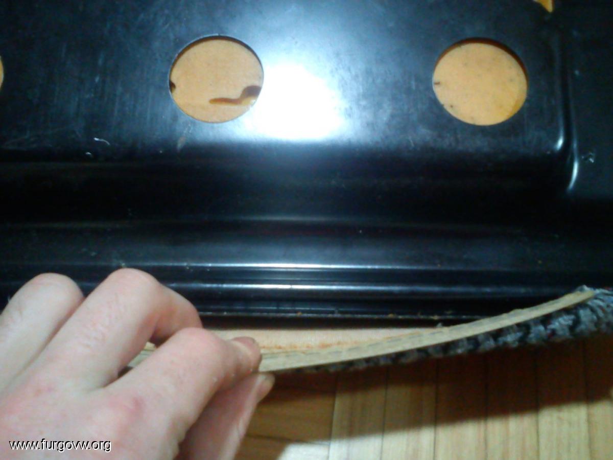

Una vez suelta sacamos la tela del borde de la chapa
mas
ya podemos sacar la chapa
