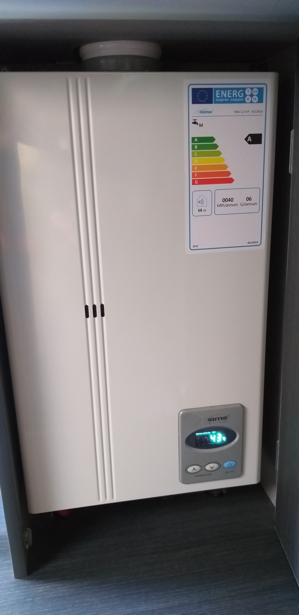

yamahero
Hola
Yo tengo instalado hace varios años el termo de la foto la verdad una pasada lo montaria una y mil veces mas agua caliente en 15"  la temperatura la quieras o puedas aguantar te aseguro q te pela la piel termo super fiable 100% no se q mas decir la duda q tengáis preguntar intentare dejaros todo claro

yamahero
hola
la marca es sime modelo tendría q mirar los papeles q estarán en el garaje si un día vuelvo a salir a la calle te lo dijo jajajajajajaj es estanco el otro no podía montarlo según ingeniero al montarlo tuve q montar un convertidor ya q funciona a 220v lleva un extractor para gases el consumo es ridiculo el agua caliente instantánea no se q mas decir..... preguntar

Vale. Lo he encontrado por Internet.
Calentador estanco a gas 12 litros SIME (Apto RITE) MINI12OFBF
De las marcas vistas hasta ahora, es el de precio superior.

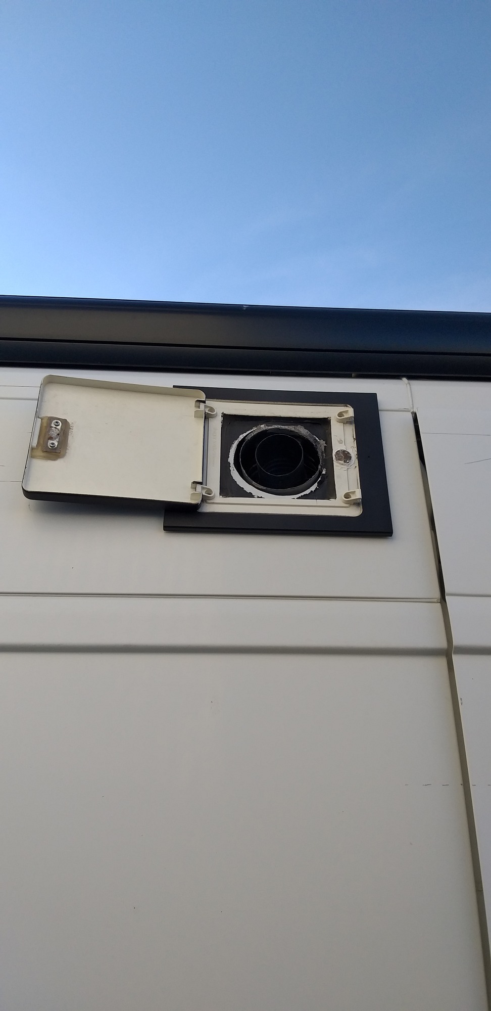

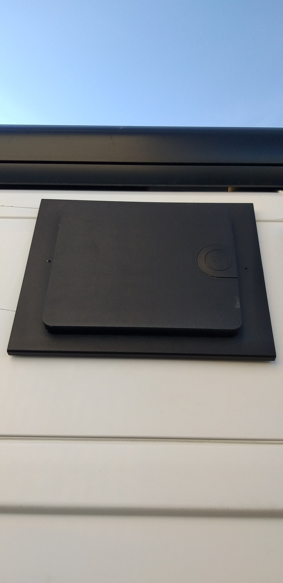

yamahero
hola
cuando puse q es super seguro me refería a q por ejemplo sin abrir la trampilla negra de la foto q es la que  expulsa los gases al exterior mediante el extractor q tiene el termo incorporado no arranca el termo no funciona La instalación es rígida La instalación no tiene mucho enredo la verdad sencilla dentro de lo q es instalar un termo

JmGarciaM
Cita de: yamahero en Marzo 27, 2020, 00:54:48 am.../...
Ahora que me fijo. ¿Por qué llevas la tapa de la trampilla a contramarcha? se te podrá abrir en marcha ¿no?
