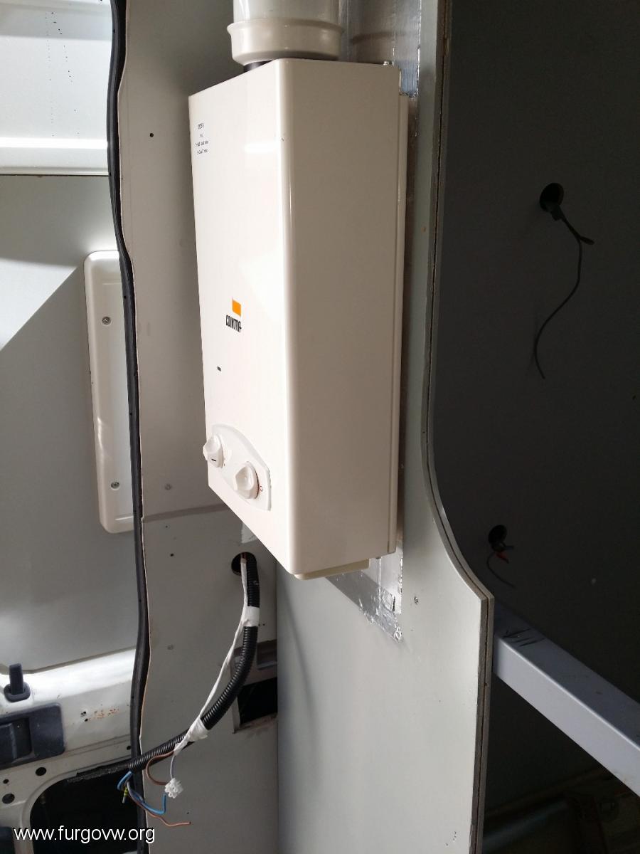

Hola, así llevo el ointra en una sven hedin del 79 , espero que os pueda ayudar.
lokaina
muchas gracias  .palmas .palmas y la salida al techo como es?
