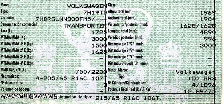

buenas,
la referencia del motor viene en la ficha tecnica, junto al tipo de motor.
el motor es el mismo, pero a finales de 2008 tenian q pasar la euro5 y le añadieron el filtro de particulas y le cambiaron la centralita por una mas moderna q controla mas mapas para contaminar menos...
el kit sin bomba vale unos 100€ y unos 140 con la bomba. Si no controlas mucho por 300 la tienes cambiada en cualquier taller de barrio y te ahorras cargartelo todo, si tienes herramientas y yganas, en internet hay manuales para niños!
ahh y una ultima cosa q se me paso antes. q marquen muy muy bien la posicion del arbol de levas, q un par de grados de desajuste y aunque funcionara bien pq lo corrige la centralita, puede hacer cosas raras como aumentar un pelin el consumo, arrancar regulin en caliente, aumentar la patada en marchas cortas etc.

victor1977
Septiembre 04, 2013, 19:14:09 pm #25 Ultima modificación: Septiembre 04, 2013, 19:36:09 pm por victor1977
 ;D Señores  Tetraconfirmado  (Norauto+libro de asistencia+T4Power+Volswagen) todos coinciden  .palmas .palmas
Motor 1,9 tdi 75 kw 102 cv , cambio de correa cada 120000km, perfesto pa mi cuerpo  ;D ;D ;D
