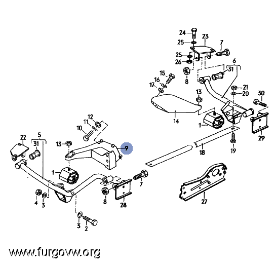

Cita de: unait en Diciembre 23, 2013, 12:28:54 pm
y la bomba de aceite tienes quew poner.
yo e mo0ntado una de 5v donde iba una de 4v y no e cambiado nada de nada
las primeras 1.6d tienen las barras de la cuna diferente y hay que ponerle la cuna "moderna" para hacer la modificación ;)
cuna antigua para 1.6d
cunas modernas para 1.6d/1.7d y 1.6td

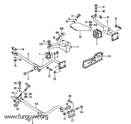

unait
la mia es del 83 y lleva en nº5 de la foto de abajo ¿y que tiene que ver eso para la caja cambios?
haizkolari
al parecer varía la distancia, no llega con cambiar el soporte de la caja de cambios y hay que retrasar 3cm el motor  ???
http://www.furgovw.org/index.php?topic=278808.0

Alguien podría decirme la referencia vw del taco de la caja de cambios? si no me equivoco es la pos. 1 del dibujo. Necesito localizar uno y a ser posible sin envio desde Alemania que tardará un cojón :/
Un saludo!

ese es el silenblock de la cuna del motor.. el soporte de la caja de cambios es este...
yo vendo uno, lo tengo por casa con la goma en buen estado  ;)

unait
pues efectivamente hay que cambiar el num 5,estoy poniendo la caja de 5v y me pasa eso ,no entra,ahora tengo una prg el silenblock num 1 ¿es igual? o tambien varia   .malabares .malabares .malabares .malabares

en el etka ponen estas referencias
antigua 211 199 201 E
moderna 211 199 201 G
parecen diferentes... sube una foto y comparamos  ;)

animatrix
las furgos anteriores al 84 con motor original deben cambiar los dos soportes de motor , el soporte de  la caja y en casi todos los casos el varillaje+ soporte palanca.
las furgos del 85 en adelante solamente el soporte de la caja. ( mas regular bien el varillaje )
