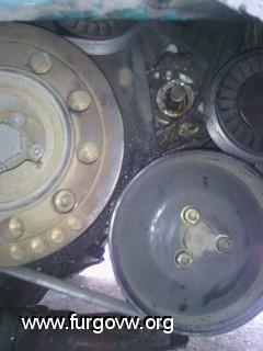

lo sigo por cierto esa polea que se ve como marron como se llama .yo tengo la misma y la de la siguente foto la tengo en la guantera la compre ya asi me la cambiaron tbm ?? es lado del cigueñal no ?
!!vivo y voy siempre ATOPE!!
mi proyecto
http://www.furgovw.org/index.php?topic=329624.0
Maisarau
Cita de: ATOPE en Septiembre 26, 2013, 01:14:19 am
No entiendo muy bien tu mensaje
La foto está tomada desde la rueda delantera derecha para que nos entendamos... En la foto también se puede ver distribución, quizás sea eso lo que te despiste
PD; yo estoy a medias, cambié la bomba que me metía vibraciones pero hasta antes de ayer no me llegó la polea... así que aún sigue estando un poco larga la correa. Cuando termine lo pondré aquí

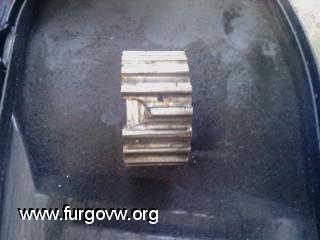

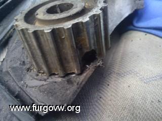

ahora subo yo una foto de la mia y me entenderas , y me hacia un ruido y lo deje y se me trabo el motor.  y el mecanico me dijo que tenia que poner otro , le kitado yo y he visto que esa rueda estaba suelta  y por lo tanto no tengo el motor roto jajaja .y es como la de la foto que anterior pusistes .. es por comprar la que lleva o la misma que tenia.  no se si me entendistes ahora ???
esa es la que se jodio en la mia
esta la que llevaba rota x cierto
claramente se ve, menudo el que la monta asi y todo ,.

Uff que dolor! Tengo entendido que eso es el piñón de la bomba del agua.
¿no llegó a romperse la correa de distribución? De ser así me alegro que se salvase la furgo, de todos modos no juegues con eso, en la foto se ve la correa destensada, si se salta un diente o dos adiós motor. Llévala a un mecánico antes de ponerla en marcha que la distribución no es broma
Un saludo y suerte!

gracias a dios no fue asi .y si estan las correas tanto lado derecho como la del izquierdo bien . solo que en la foto quite el piñon por eso esa destensada . y si creo que es la del agua porque e comprobado a mover el arbol de levas o lado cigueñal. y solo lo justo para ver si movia porque el mecanico que la miro me dijo que estaba trabado al no mover el de arriba .(valla mecanico como para fiarse ya que estan tbm la cosa otro motor ) en fin que me en rollo..¿ entonces la correa que mueve el  cigueñal tambien mueve la bomba del agua verda ?

A ver te veo un poco perdido, yo no soy quien mejor te puede ayudar, pero te digo hasta donde yo se.
Se te ha roto un piñón de la bomba del agua, ésto produce que la correa de distribución se destense y pueda moverse libremente el piñón del cigüeñal y sin que lleve sincronismo con el resto de elementos del motor: arbol de levas (valvulas y etc) La verdad que es desastroso para el motor ya que producirá colisiones internas deformando o rompiendo elementos.
Si yo fuese tú, pediría una segunda opinión. Pero no intentaría arrancar el motor bajo ningún concepto aun cambiando la bomba del agua sin calar la distribución de nuevo. Piensa que si has tenido suerte y se ha salvado el motor te lo puedes cargar.
