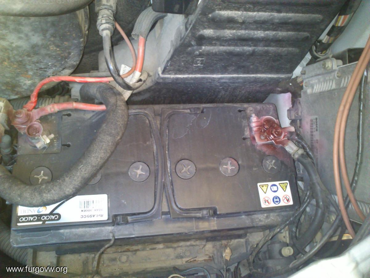

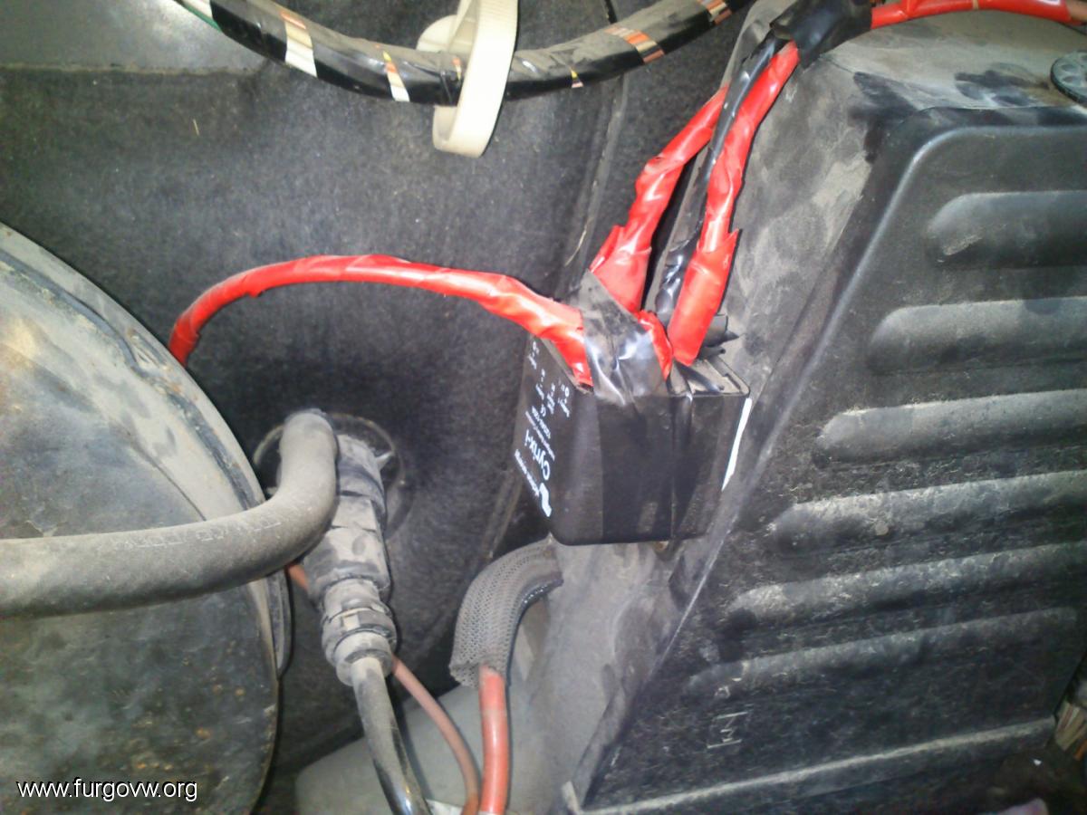

mori_san
Aquí tienes las fotos, no sé si se lo he echo a lo que necesitas ver,  .meparto.

Hola, Mori:
Lo que tienes debajo de tanta cinta aislante es este relé:
Un relé hace de interruptor: deja pasar corriente entre las patas 87 y 30 o la corta cuando tu quieras, y se controla con otra señal eléctrica (que actúa sobre las patas 85 y 86).
Lo necesitas porque no puedes poner un interruptorcito normal en el cable que une el positivo de las dos baterías: no aguantaría la tensión y se fundiría al instante.
Como veo que te manejas con el polímetro, ahora vienen las tareas:
    - Compra cinta aislante: creo que la vas a necesitar. Posiblemente también necesites sanear cables, porque parece un montaje del tipo "provisional para siempre". ¿Todo el cable positivo está rebozado en cinta aislante roja?? .panico
    - Quita la cinta aislante de ese relé para dejar las patas a la vista .
    - Mide el voltaje entre la pata 87 y masa: te deberá dar 12V o algo así. Si no te los da, hay 2 opciones:
      - Que no le llega el positivo al relé, y no puede reenviarlo a la segunda batería. Revisa ese cable gordo: debería unir esta pata del relé con el positivo de la bateria principal.
      - Que está montado al revés, y los 12V entran a la pata 30: para invertirlos, primero desconecta las baterías.
    - Mete 12V a las patas pequeñas: 12 V a la pata 85 y masa a la pata 86.
    - Si oyes el "click", mide el voltaje entre la pata 30 y masa:
      - Si te da 12V o así, el problema está en ese cable o su borne a la segunda batería.
      - Si no te da los 12V o no oyes el click, es que el relé está cascado.
Y si lo saneas, porfaplís: ponlo con las patillas hacia abajo, que hace daño a la vista.
Suerte.
