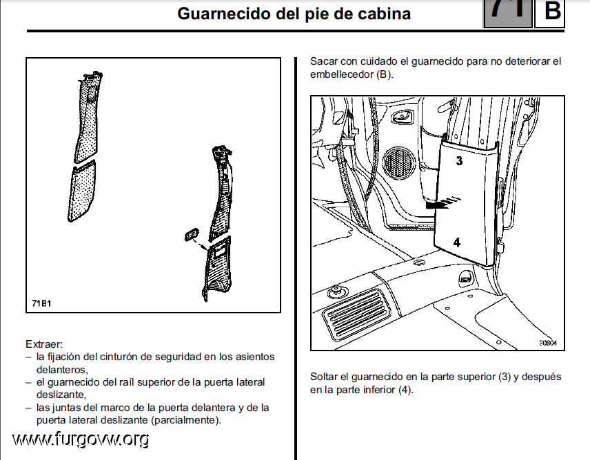

Cita de: mcanada en Julio 01, 2013, 18:33:31 pm
Lo que dice el manual del taller:
Muchísimas gracias mcanada!.
Tomo nota!.
