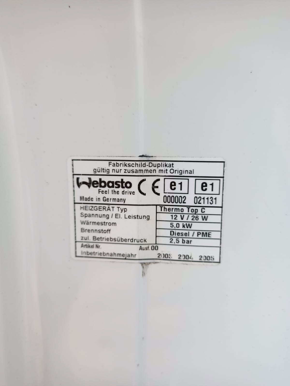

Hola a todos, he comprado una T5 alemana hace una semana y acabo de ver esto en la puerta.
Asi que por lo que he leído en este post, parece que la furgoneta lleva un calentador de agua, pero no tengo ni idea de como funciona, como encenderlo ni nada.
Estoy leyendo mensajes de algunos que dicen que hay que comprar un regulador y no se que mas para poder utilizarlo pero me parece raro que si viene, no pueda usarse y haya que comprar mas cosas adicionales.
Alguien que me pueda asesorar un poco sobre el tema. Me gustaría poder utilizarla, ya que estoy viviendo en Finlandia, y arrancar el motor calentito seria un puntazo.
cuv
Echa un vistazo al hilo entero, ese calentador lo que hace es precalentar el motor cuando hace frío para que se caliente más rápido. Te hace falta un programador para encenderla a tuantojo
